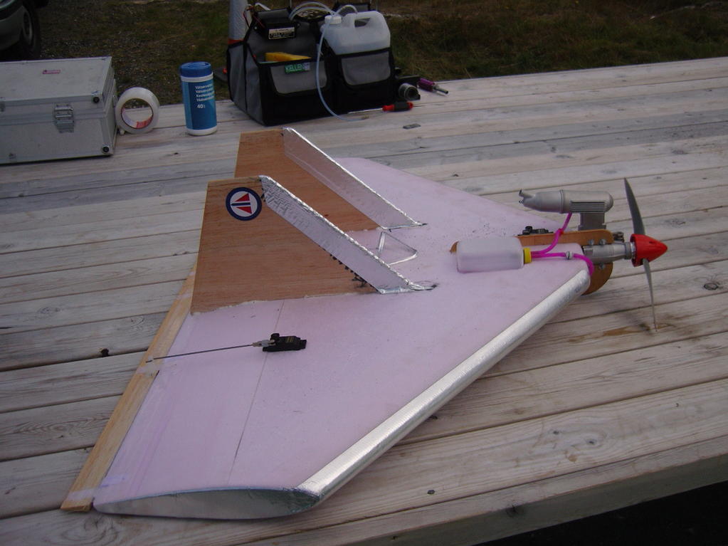

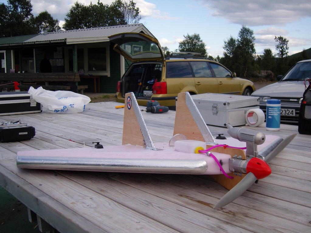

                        Billig moro.
                        Hadde jomfrutur med hjemmelaget Deltavinge i dag. Det går helt klart an å ha det kjempegøy for en svært billig penge )

                          Hvordan fløy den? Video? Og hvordan lagde du den flotte profilen på vingen?
                              Den fløy helt fantastisk bra Veldig stabil både i høy og lav fart, like lett å lande som en trainer!!! En i klubben skar den ut av ei plate rosa styrodur, han har vingeprofilen i kryssfiner som han skjærer etter. Finpusser litt med smergel og plutselig har man en fin fin Delta
                              Den er 100 cm bred og 60 cm lang og med en TT 46 pro gikk den som et skudd !!
                              Det er et par stykker til i klubben som lager tilsvarende deltaer så det ligger an til dogfight på høsttreffet i Harstad i år ))
