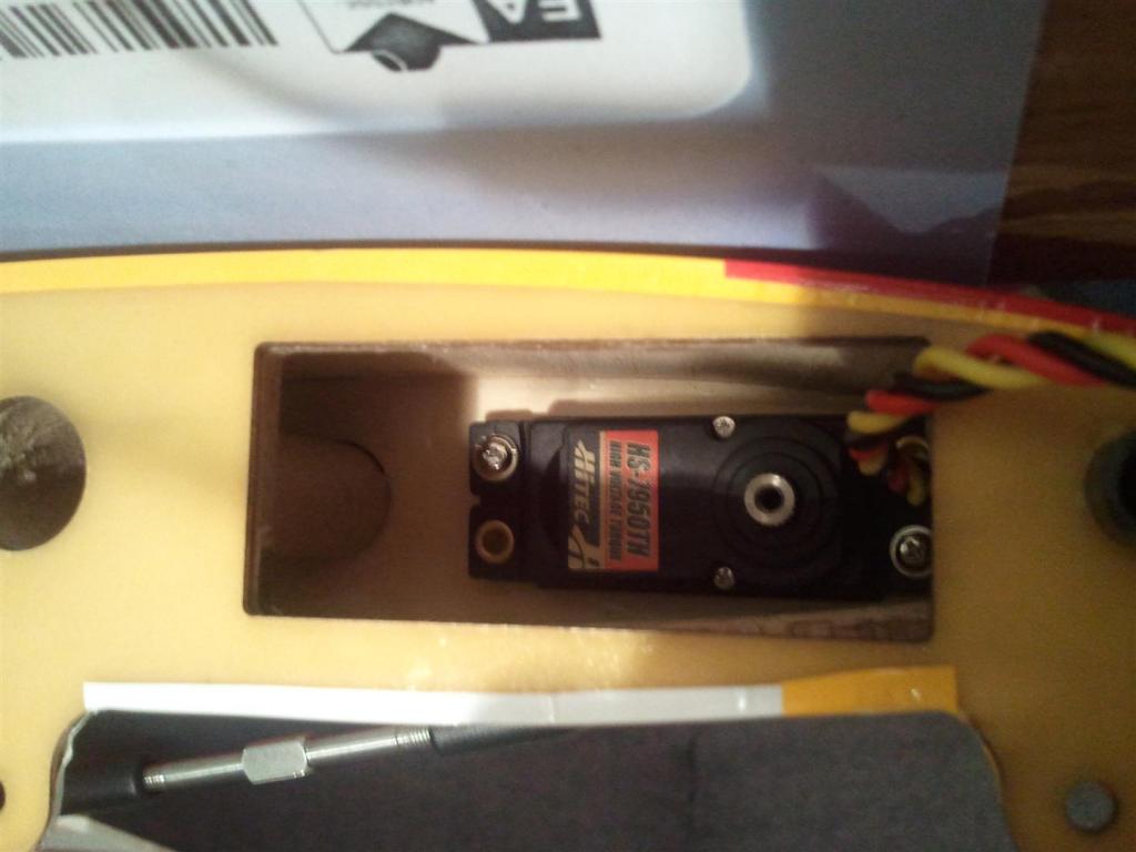

    Tenkte å starte en liten tråd her om monteringen av min nye goldwing yak 55m i tilfelle noen fler lurer på hva dette er.
    Har kommet litt i gang denne helgen, fått tid til å bygge litt og se over hva dette er.
    Rorene på flyet er er ferdig hengslet og litm, så det var ikke store jobben å sette på horn. Måtte gå litt over med strykehjern et par plasser, men ellers så dette meget bra ut, trekt med oracowe.
    Første jeg gjoede var å skru på medfulgte carbonunderstell foran og bak. Litt enklere å jobbe.
    Ellers er sideroret limt og wire ferdig tilpasset. Også her var dette ferdig, bare montere dette på servohjulet.
    Innmaten blir DL 50 som j hadde liggende fra før, men skal bruke pittspotte her for å spare litt vekt. PB, life batterier til rx. Overkillservo 7950 blir brukt på hele flyet med unntak av sideror der jeg bruker futaba 9156 som j og hadde liggende. Ellers blir det første gang jeg prøver denne miracle bryteren, får håpe den ikke streiker Gilk over å sauset inn kontaktene med epoxy for sikkerhets skyld..
    Litt bilder av det som foreløbig er gjort

                Da har jeg brukt søndagen til noe fornuftig denne gangen også.
                Nå er det meste montert, mangler bare et par batterier som jeg venter på fremdeles, ny plugg, karbonspinner, pittspotte og 23x8 mejz propell. På en slik modell som dette kan man lett slenge alt inn ila en dag om alt utstyret er på plass Men jeg får bare bygget noen timer i helgene i grunn.
                Når det gjelder tungdepunktet, kommer dette til å ligge nesten en tomme bak anbefalt tyngdepunkt. Den skal visst fly veldig bra på dette. Så batteriene vil havne bak spanten til canopy oppå et bord som må mekkes til.
                Servoarmene var geniale de, men oppdaget at jeg ikke hadde disse runde blå alu hornene (DTXM5000) der de medfulgte servoarmene passer til. Men med en dremel og litt tålmodighet fikk jeg det til på et vis med de store servohjulene som fulgte med servoene. Virker som det sitter godt!
                Eneste jeg lurer litt på er om noen har en smart løsning på hvor jeg bør plassere utluftingen til tanken, på en praktisk og fin måte.
