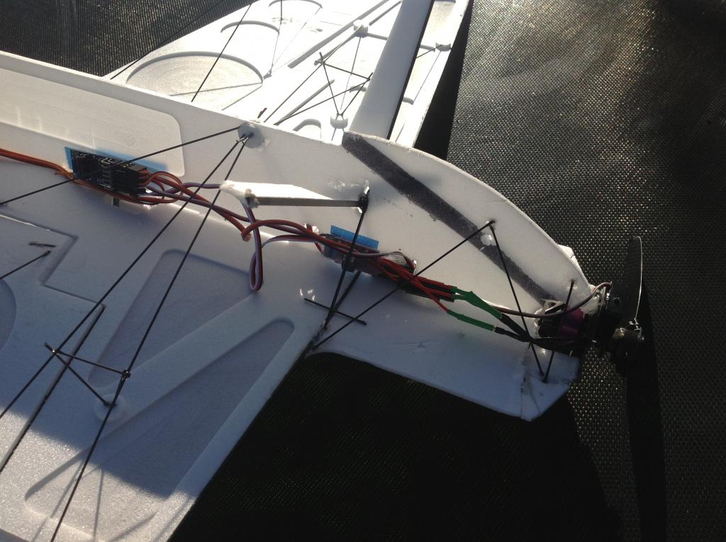

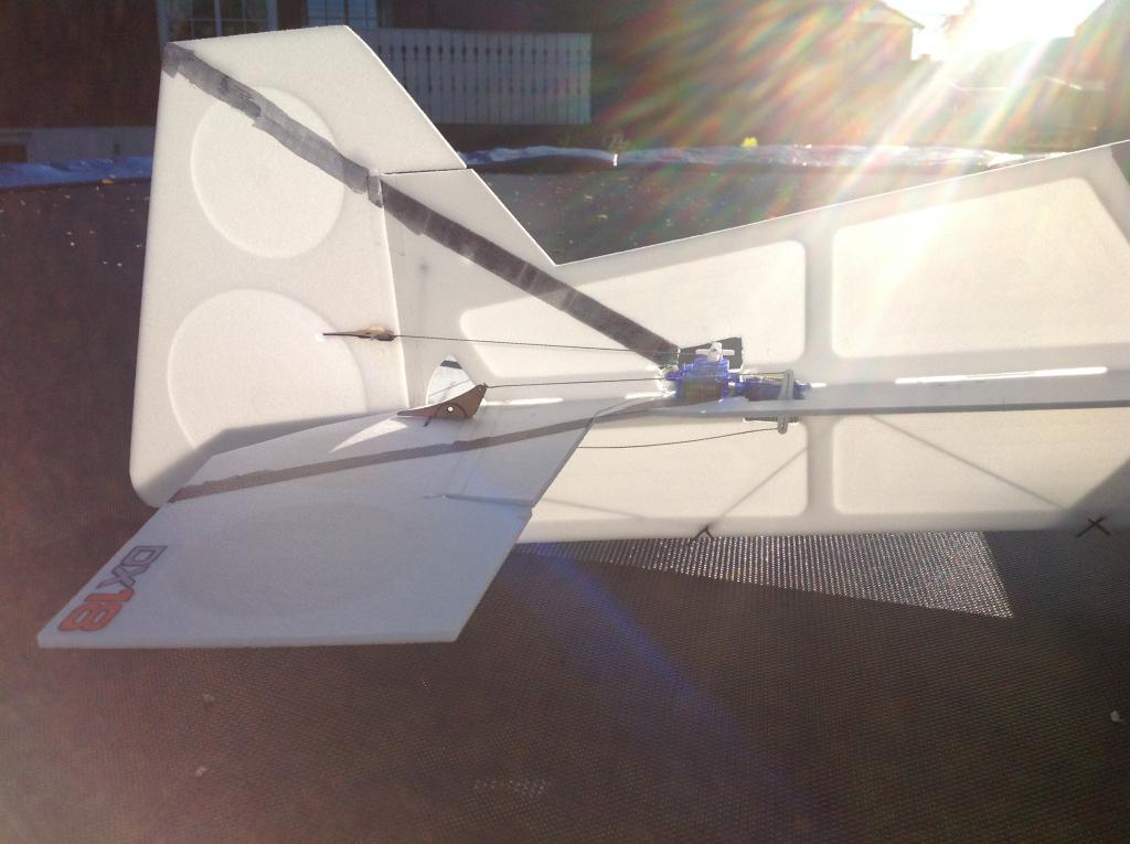

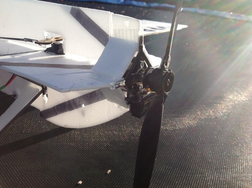

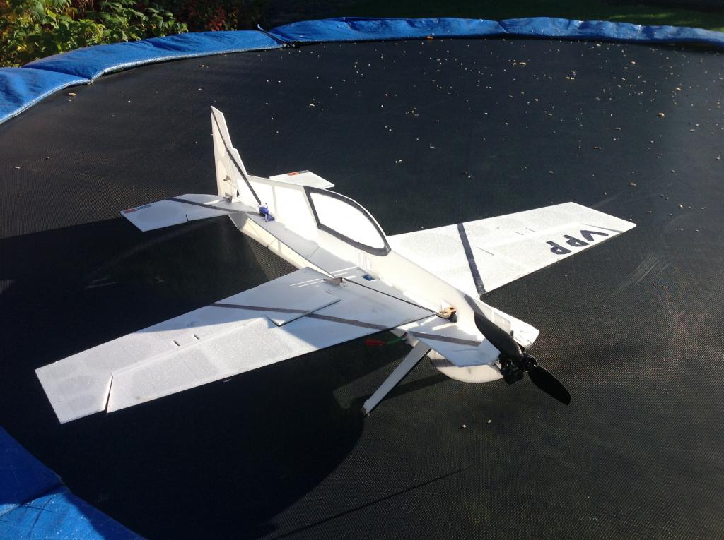

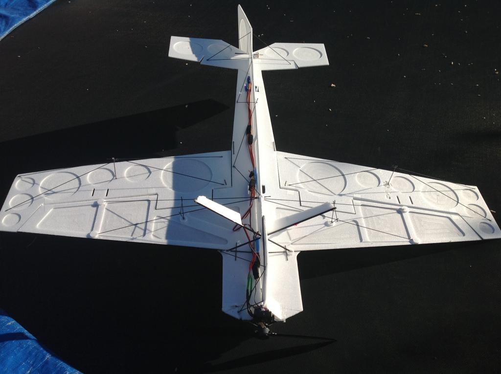

    Det går dessverre mot vinter, men det kan jo være gøy det også! Så denne indoor sesongen tenkte jeg å teste ut Mamo-models vpp system.
ID:	633112Click image for larger version
ID:	633113Click image for larger version
ID:	633114Click image for larger version
ID:	633115Click image for larger version
    Beklager elendig video og greie bilder.
    Dette er bare en testmodell, tror nok jeg må lage en finere, lettere modell når jeg får litt erfaring!
    selve vpp unit er fra MAMO MODELS - RC Helis, Modellbau, Akkus und mehr
    flyet er fra FancyFoam.com men så å si alt i 3mm freestyle fly er bra!
    Motor hacker HACKER A20-34S EVO OUTRUNNER MOTOR | RCPro.no axi vpp er også brukbar.
    esc hobbyking 10amp plush
    servor: balanseror futaba s3114, ele rudd hex 5g, Dymond D47 Servo til propellen.
    batteri: nano-tec 350mah 65c
    motorfeste: AXI/Hacker MAMO VPP Mount
    Har du noen tips, spørsmål, erfaringer eller bilder/video så er det bare å kommentere!

    Hvordan programmerer du throttle for VPP?
    Og hva er forskjellen på VPP og EVP?
    Ørjan Pettersen
      Hvilken planet kommer du fra egentlig???
      Du flyr jo hinsides bra gutt!
      • Deluxe3D
        • Jun 2012
        • 354
        Fin flyging.
        Takk
        jeg har programmert i heli-modus på radioen. på en tre posisjons swich har jeg 1: helt vanelig. 2: vanelig throttle fra 20% og oppover, under er det full revers på propellen med 80% throttle. 3: Samme som 2 bare med 100% throttle.
