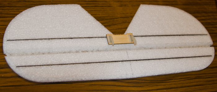

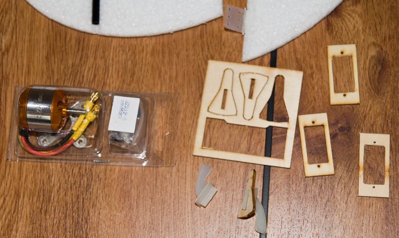

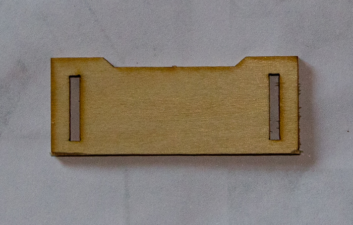

Kan denne delen være et "dobbeltfeste" for servohorn til høyderoret? Det var med 4 horn, men jeg kan ikke skjønne hvorfor det skal være 2 stk horn på dette (slik som bildet viser) altså et på hver side av sideroret. Hvis det i det hele skal være slik??
Kan være du er inne på noe. Det er trolig behov for en slik avstiving der...
Det er ikke noen karbonstenger i settet som passer i hullene? Kan evt se ut som en "spant" som skal stå på høykant i kroppen med karbonstenger gjennom...
Du har nok funnet hva den skal brukes til, men du skal nok bare bruke et horn. Ved å lage den symmetrisk så kan du velge hvilken side du skal ha hornet på. Husk å lim den slik at hullene på hornet liner seg opp med hengslingslinjen.
Ja regnet med at den skulle være slik. V formen på finerstykket passer med V-formen på høyderoret så..

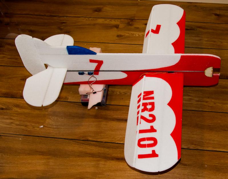

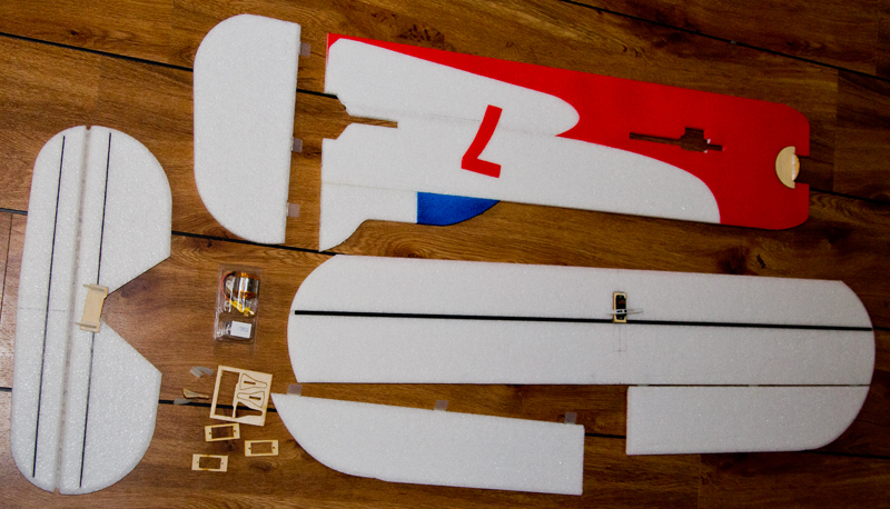

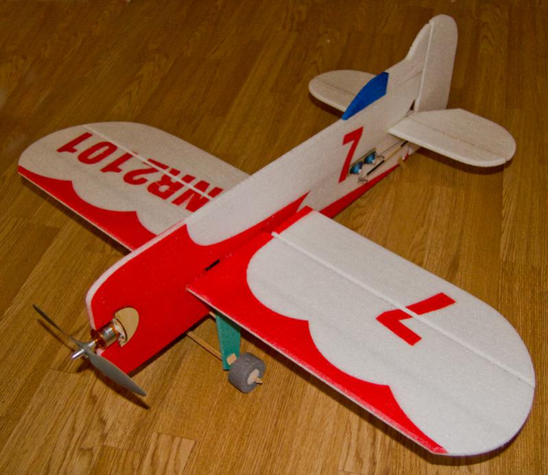

Her er hvordan flyet ser ut:
Det er et carbon(eller plast)rør avstiving gjennom kroppen og et gjennom vingen
det er også to tynne carbonstenger på høyderoret ( måtte lime disse inn selv)
Hengsler er også byttet til bedre type enn denne plaststripen en måtte klippe ut til hengsler.
flyet er laget i 10mm EPP vingespenn:88cm lengde 89cm vekta blir vel ca 350g ( etter hva som er opplyst)
motor er en powerpro 2212 KV2200 Det sitter bare en servo til balanseror
Da er det stort sett motor og linker igjen.
Synes hele flyet ser helt snålt ut

Ser at det står noe på kinesisk og så 9cm. regner med at dette er fra forkant og litt bakover.
tror den da havnet på rett foran midt av vingen. Har også laget et lett hjulsystem, men om det virker...tja en får se
