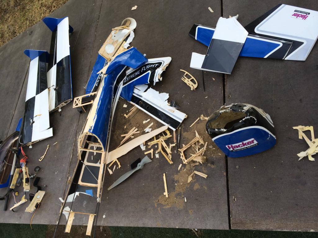

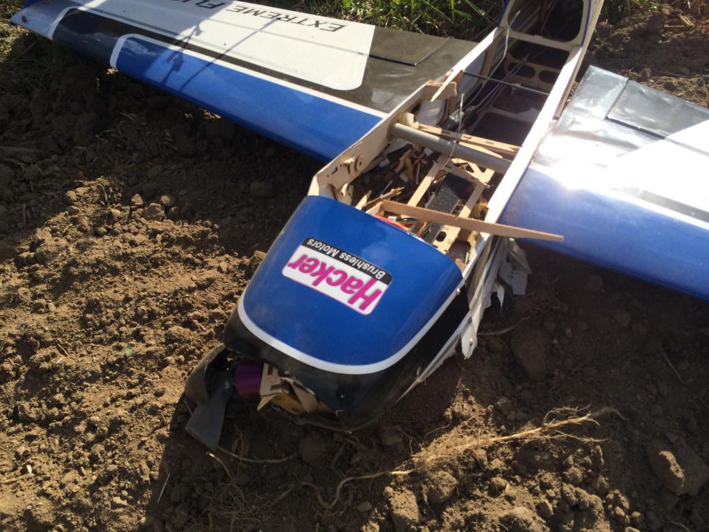

                          Jeg hadde min 48" i et drøyt år før jeg fant ut at høyderor servoen var litt liten (65mg). Merket litt blow-back ved noen raske 3D øverlser, men tenkte ikke stort over det. Det fikk dog mer konsekvenser ved utgangen av en highspeed rolling loop.....
                          48" 'n er ikke så stor, men har store rorflater..... ikke kjøp for svake servoer sier nå jeg
                            [ATTACH=CONFIG]77846[/ATTACH][ATTACH=CONFIG]77847[/ATTACH]
                            det et der skremte meg nok til å bestille meg 2stk 65mg
                            Da har jeg bestilt nok for en stund!
