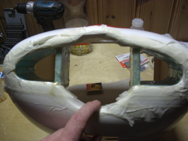

Husk at røykolje spiser opp det meste av lim, har selv erfart det.....
Residue samlet seg i halen av ett fly jeg hadde, og det ga meg en heller ubehagelig opplevelse etter en stund...
EF Yak-54. 110"
EF MXS 83"
GB Yak-55 2,2m
ja veit . men lest en del om folk som har prøvd tynn CA med veldig gode resultater etter lang tid. så verdt og prøve,isteden for å ikke gjøre noe blir jo ikke å bruke røyk olje hver tur. så får håpe det holder en stund

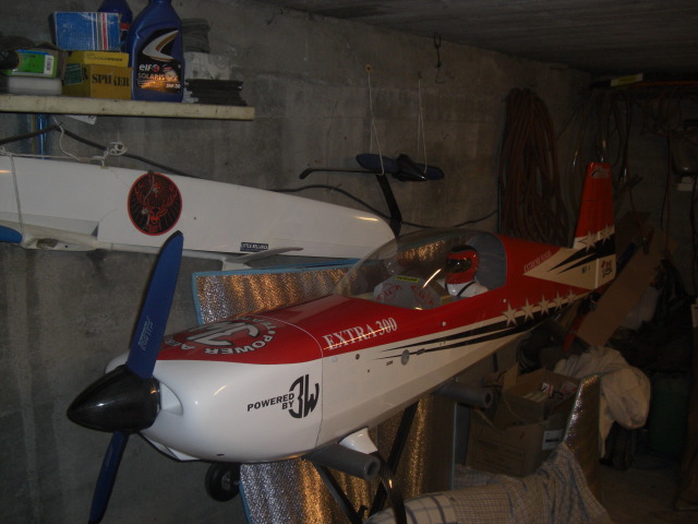

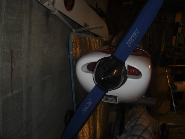

Ser proft ut dette. Og motor funket jo bra også
Husker du turtallet vi målte med 3 blader'n?(biela 25x12)
Jeg får rett under 5900 på Dle'n.skal teste i lufta i dag
jo takk fikk 6300 med biela . å så var det 6450 med falcon 29*9
