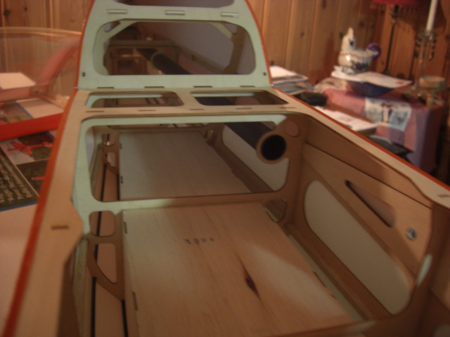

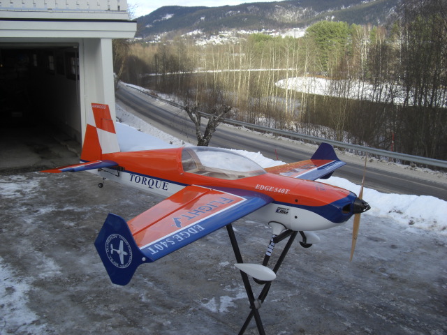

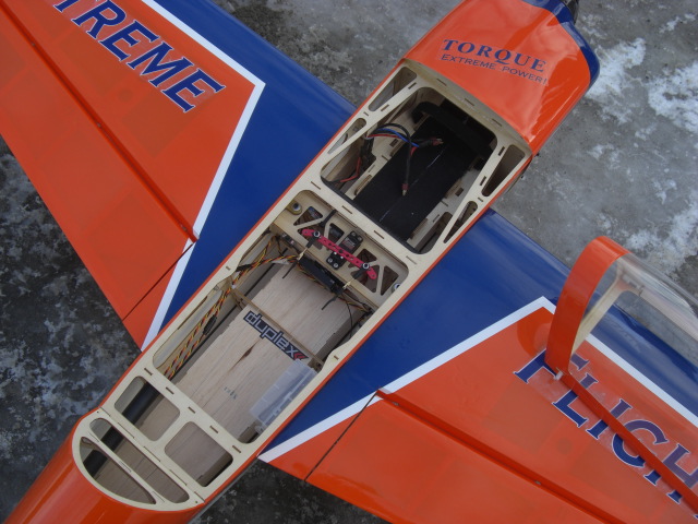

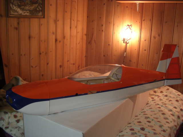

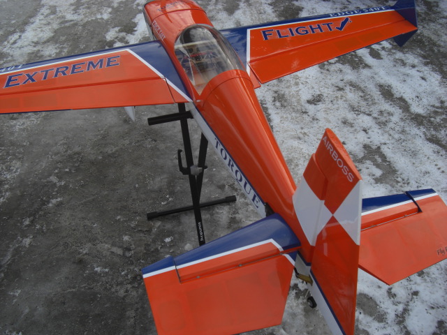

                Da var den i hus rask levering av autopartner.se .

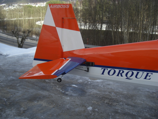

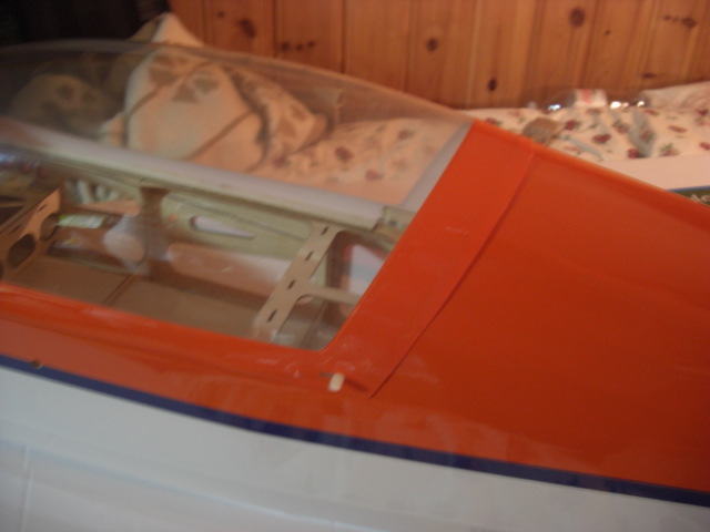

                nye ting for meg er : kwik release canopy lås på begge sider
                kabel rør til kabler bak
                stabb er avtagbar.
                veldig bra hardware synes jeg, til en så "liten modell" samme som 104" extra ser det utsom
                så nå er det bare å montere Click image for larger version

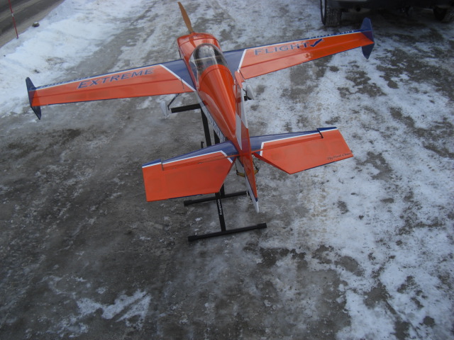

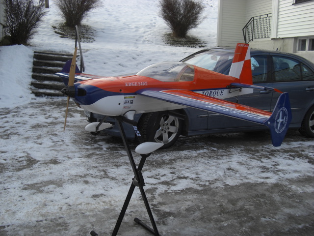

                  Da var den ferdig og klar for maiden blei 12s isteden for 10s som var planen. drar nå ca 3400w med noen ok 3300mah batterier. vekta ferdig flyklar havna på 5.75kg noe jeg synes var helt greit, med tanke på att bensin 3dhs71" slick veier 5.80kg med litt over halv tank.. Så da er det bare å se frem til helga

                        Da fikk jeg lurt til en liten maiden idag. men var dessverre ekstremt baktung . hadde baterier helt frem, var jo egentlig klar over att den var bangtung i følge manualen, men håpa den var innafor.. la den på rygg å stigger rett opp hehe. så en veldig følelse fikk jeg ikke av den. så da er det bare å bestille nye tyngere batterier. er jo en + ting med det, å det er lengere flytid men dumt att den blir tyngere. kommer tilbake med mer info når det her er testa
                          Får du plass til 2x 5000 pakker så begynner det å bli interesangt med tanke på å bruke samme batterier som jeg har på 71"
