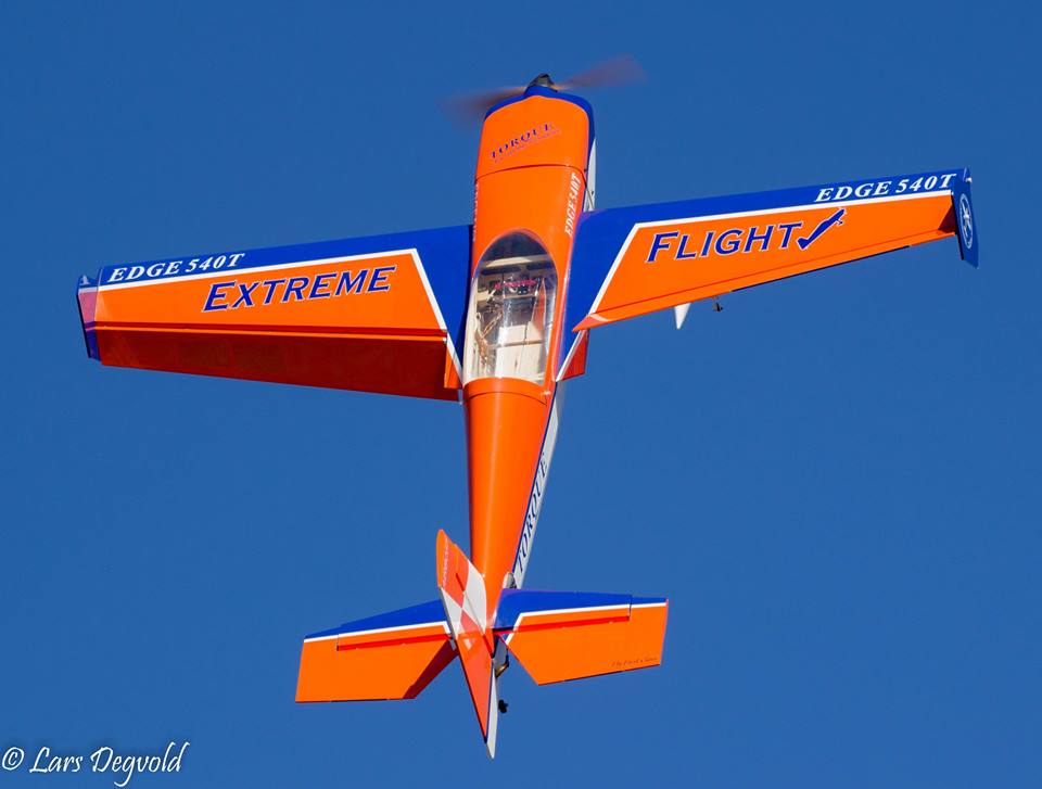

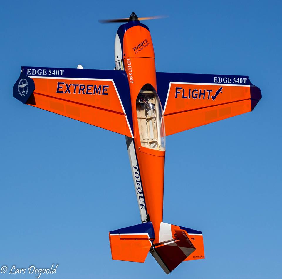

                          Bilder av Edge i finværet idag
                            #43
                            Flotte bilder.
                            hvor fløy du idag?
                            • laker47
                              • Oct 2011
                              • 408
                              #44
                              Fløy på stripa hjemme i heddal VAR GREI VIND IDAG
