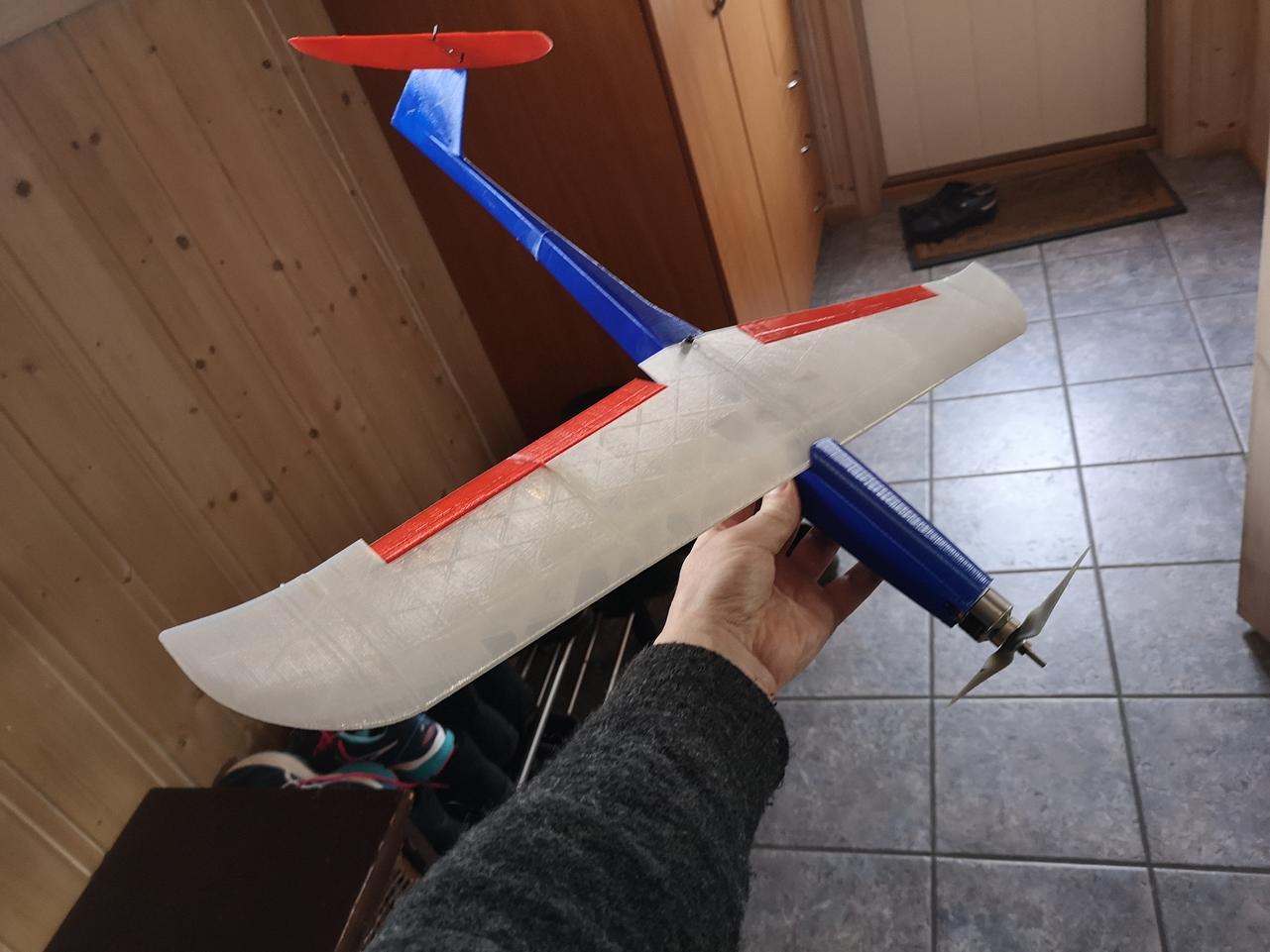

Nå har jeg lastet opp en større vinge til den. 920 mm vingespenn på den nye vingen for de som vil fly på hang eller ha en større konvolutt på foyet med motor.

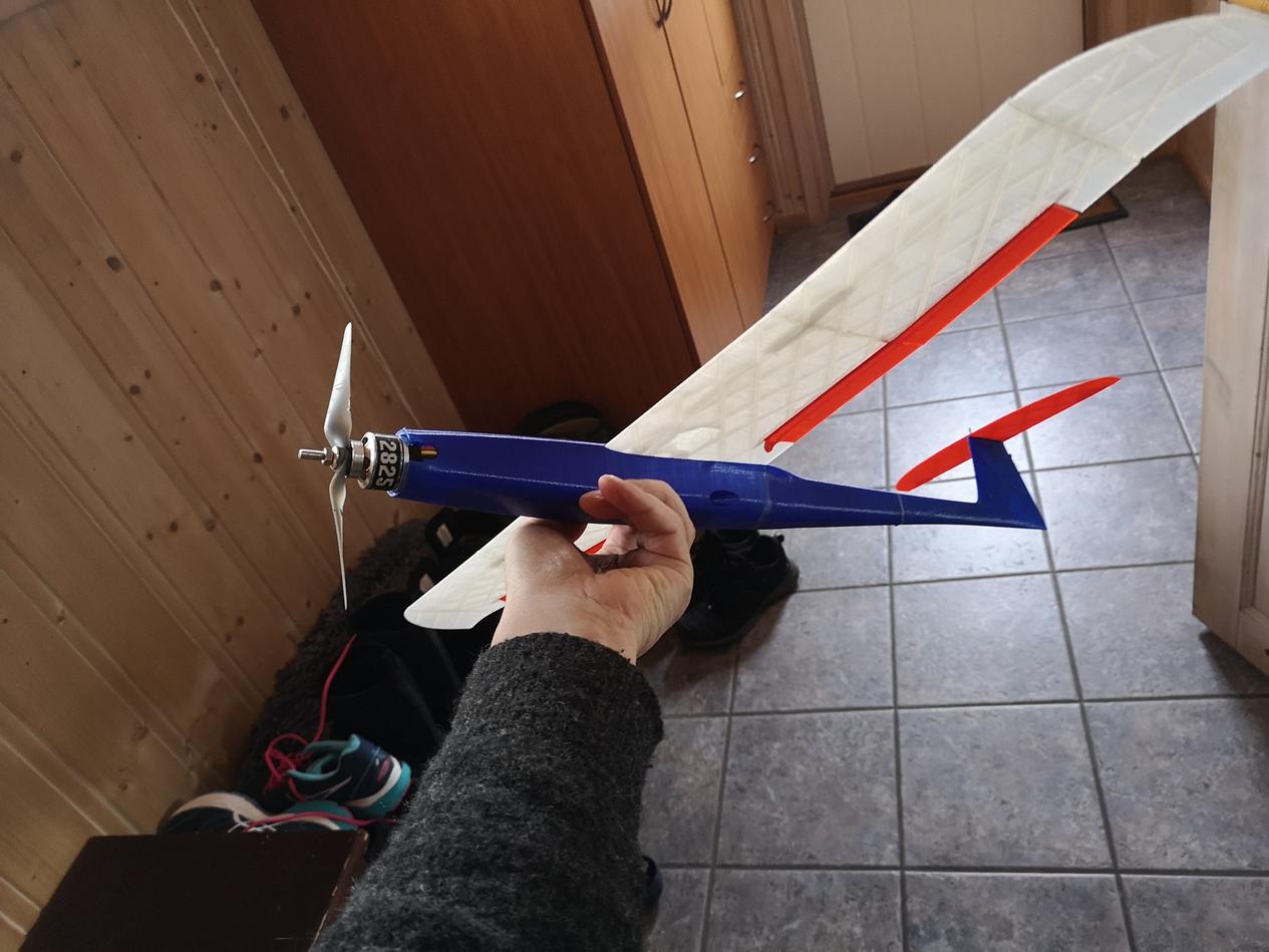

Da er min snart klar for Maiden. Mangler bare å få inn servoer. Da den motoren jeg hadde tenkt å bruke først ble alt for tung så printet jeg ny kropp for eksternal motor. Og valget falt på en 2825 motor fra en av de små funfighterene som hobbyking hadde før. Vet ikke hva kV er på den men de funfighterene går som ei kule på 4celler. Har fått tak i ett 3celler 800mah batteri som passer perfekt inn i fly kroppen og vil da prøve med en litt større propell enn det som satt på motoren før. Mptt kutte av litt av snuta for å få på plass motoren da det ble for trangt til ledningene.
edit: Etter litt leting på nett så er visst kv på den motoren 1950. og jeg kommer til å prøve med en 6x4 propellLast edited by tyor; 06-04-19, 17:49.

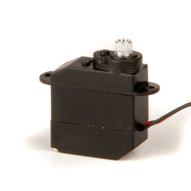

Elefun har servoer som passer i vingen. Tror det er nøyaktig samme servoen som jeg brukerm bare med annet merkenavn.
KST D56MG Indoor Digital 5.6g / 0.9kg / 0.1s

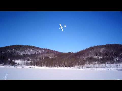

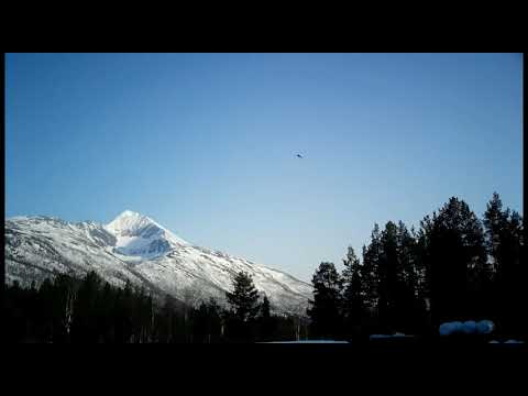

Litt dårlig video, men jeg prøvde Voltron GPS Black Box for første gang nå. Flyet nådde en toppfart på 165 km/t. Dette er flyet med det svakeste oppsettet mitt med bare 200 W statisk trekk.
Jeg kjøpte denne GPS-en fordi den er liten nok til dette flyet: Velocity-RC.com
Jeg har flydd min og den fløy i utgangspunktet veldig grei. men pga. alt for mye slark i servoene til ballanserorene så var det umulig å få trimmet den. Ble det bare en kort tur. Må få tak i noen bedre servoer. Jeg kjøpte de kst servoene fra elefun. men de var ikke så bra.
