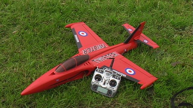

                Jeg har fløyet Twister en stund.
                Droppet de to stålkulene i halen. Bedre å legge bly på utsiden hvis du få behov for dem.
                Har brukt 2 x T-Rex batterier i parallell. 2 x 3s2100 20C batterier. Da ballanserer flyet greit, litt foran merket. Uten bly eller stålkuler. På diskusjon på rcgroups var det noen som skrev at flyet fløy bedre med tyngdepunktet foran merket. Flyet fungerte også greit på kun 1 stk 3s2100 batteri.
                Flyet flyr veldig pent. Mitt fly sprayet jeg rødt med hobbylakk fra Biltema.
                Stødig, ikke noe problem å komme i stup mot stripa for full motor og passere i 1m høyde over stripa. Går som på skinner. Veldig kjekk å fly. Og stilig å se på i lufta. Dette er et fly som absolutt kan anbefales. Bare ikke forvent sinnsyk fart, da må du heller velge propell. En standard TwinJet med børstemotor er raskere.
                Jeg har kjøpt HET-RC vifte og motor som skal yte 1100 Watt på 6s. Litt usikker på hva som skjer med tyngdepunkt og totalvekt med så stort batteri (hvor mye bly jeg må ha i halen for å kompensere). Alternativt blir det kun 4s og 700 Watt i stedet. Originalt er flyet 350 Watt.
                Husk å feste batteriene bedre enn bare med klipsene i cockpitdekslet. Jeg leter fortsatt etter mine batterier. De ramlet ut under inverted flyging. Planen er å modifisere med en skrue eller lås på cockpitdekselet i stedet for original-klipsene.

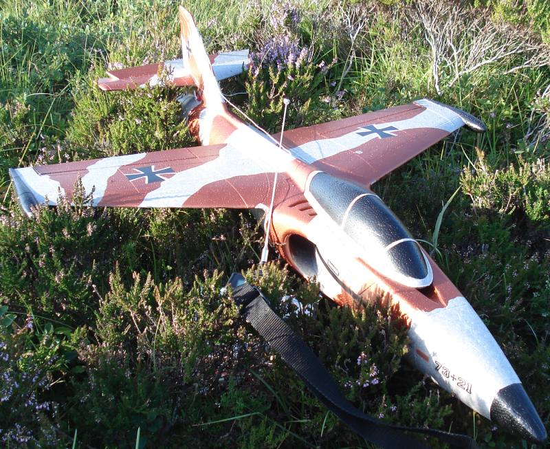

                  Likte lakkjobben på modellen din! Kunne du bruke biltema-lakk rett på elapor?
                  Lakket min egen modell i dag, og har akkurat fjernet maskeringstapen. Har ikke satt på dekaler ennå. Dette var min aller første lakkering, så jeg var litt usikker på hvordan dette skulle gå. Fikk heller ikke tak i de fargene jeg var ute etter, så kamofargene ble omgjort til et 'kunstverk'
                  Jeg brukte Tamiya modell-lakk av typen PS. Svindyrt på hobbybutikker, så om Biltema-lakken fungerer, blir det brukt neste gang. Har ikke grunnet med MultiPrime (anbefalt av MPX), så jeg er spent på om dette holder særlig lenge.
                  Ellers er det godt å høre at den oppfører seg stabilt i luften. Har bare erfaring fra seilfly (motoriserte), så jeg er igrunn glad for at den kan flys med moderat fart.
                  Er den grei å hand-launche alene, eller trenger en medhjelper for å sende den avgårde?
                  Var ikke batteriene dine festet med borrelås etc? Er vel ikke gunstig mht til TP om batteriene kan endre posisjon under flyvingen. Har testet de borrelåsene som fulgte med modellen, og da skal en ta rimelig godt i for å løsne de.
