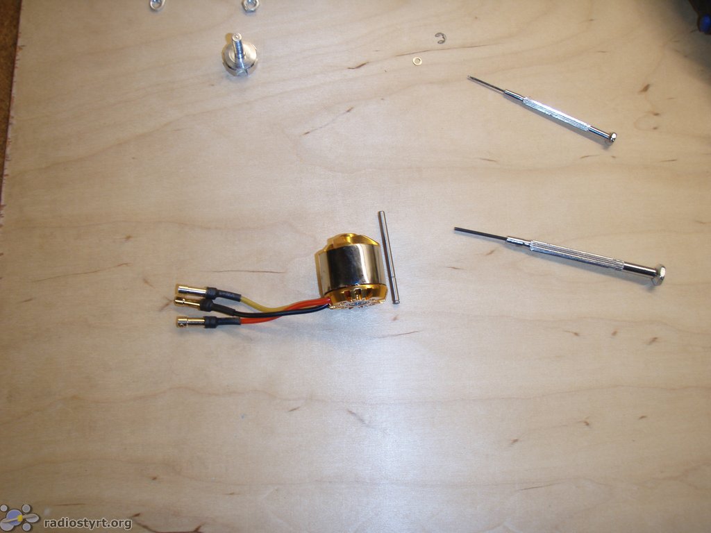

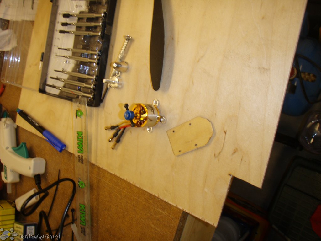

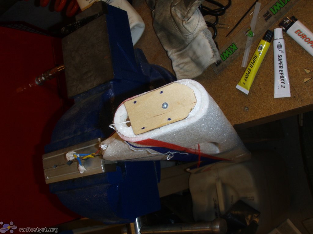

                    Det du også må tenke på når du skal bygge den om til børsteløs er at du må snu akselen på motoren + kutte av det originale motorfestet og lime på en finer plate i front.

                      #55
                      hva med et bilde? og skal kjøpe forlengelseskablene i hobbybutikken i nærheten her

                      • spewster
                        • 1134
                        #56
                        hvilket batteri syntes syntes du jeg burde kjøpe?
                        Kan legge opp litt byggebilder etter jobb.

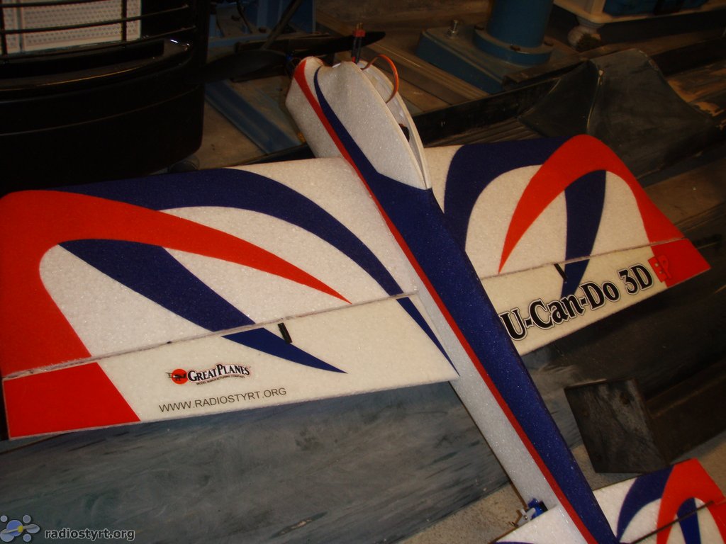

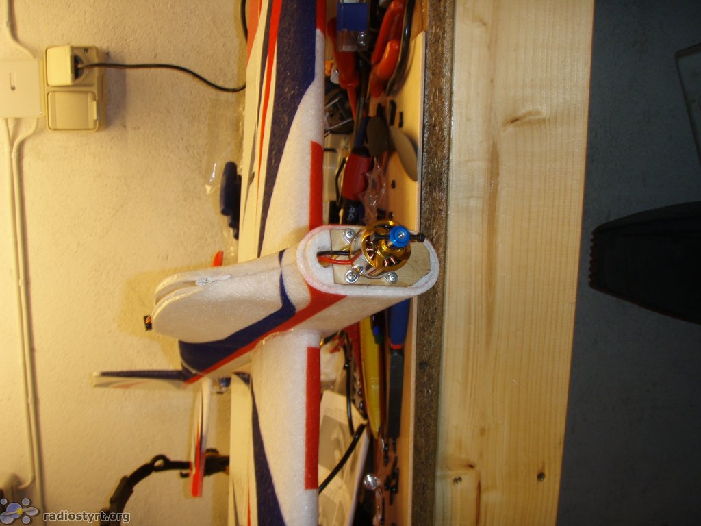

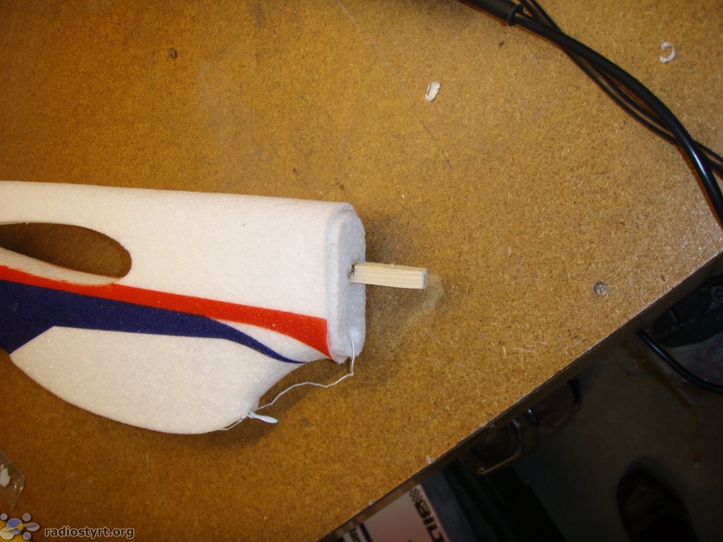

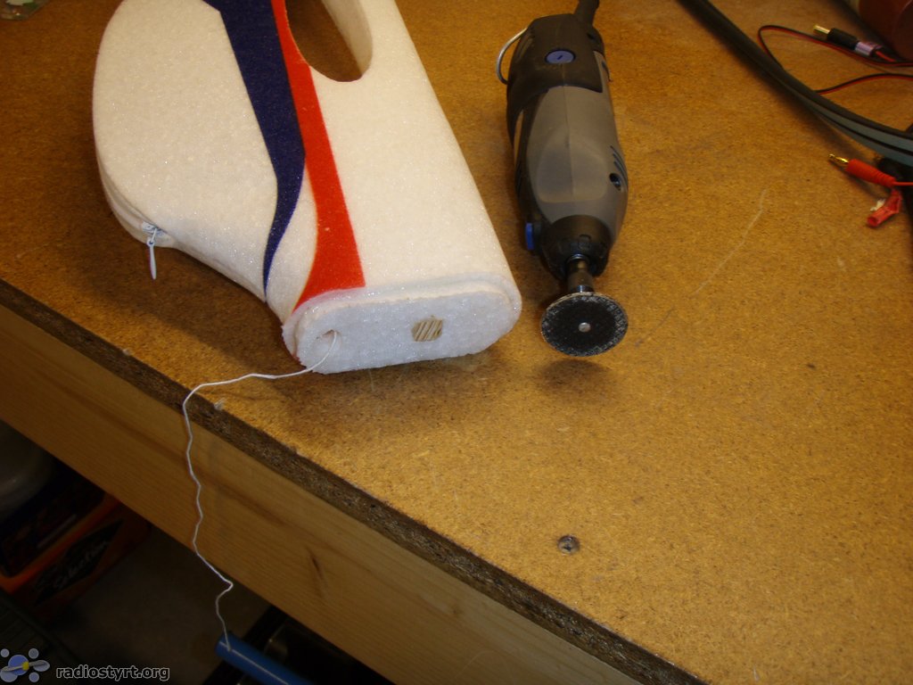

                        • spewster
                          • 1134
                          #57
                          hva med et bilde?
                          Litt byggebilder på linken over

                            • spewster
                              • 1134
                              #59
                              "siden er under oppbygning" og trenger brukernavm/passord
                              Sorry! her er dem
