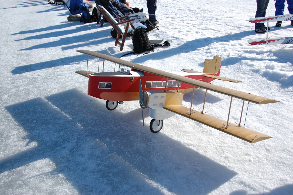

Er det noen som har erfaring med lydanlegg i elektrofly??
Jeg har en skalamodell som trenger lyden av 2 stk V12'ere.
Tror jeg har en løsning på det med forsterker og høyttaler.
Men er det noen som har prøvet ut dette??

Jeg har ikke noen plassproblemer og heller ikke vektproblemer. Da flyet er 3 meter i vingespenn og er en dobbeltdekker. Jeg har 450 gram med vekt i nesa som kan byttes ut med lydanlegg

Jeg har sett bilde av flyet ditt i galleriet. Veldig interessant prosjekt.
