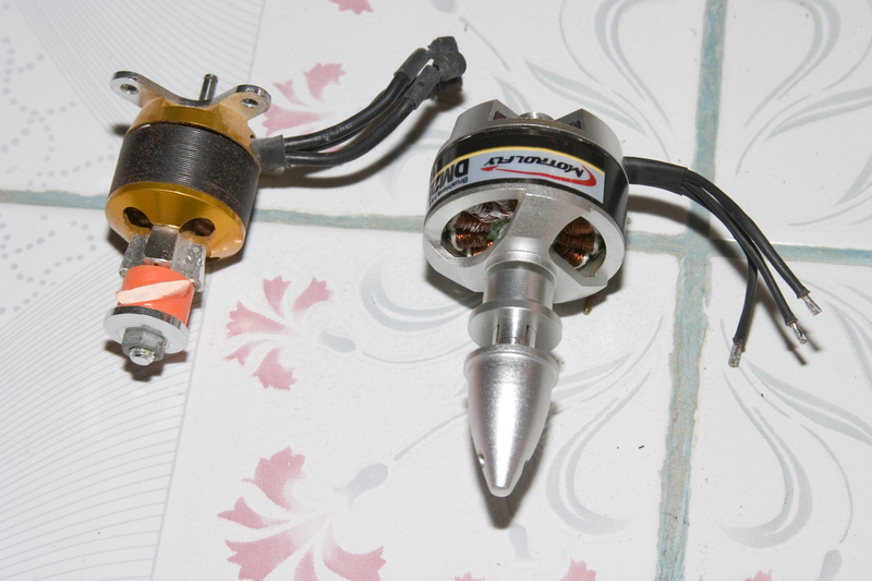

    Bilde 1: Motoren med prop adapter sammen med en av de andre motorene jeg har prøvd uten å komme dit jeg ville. Den lille der gav meg usle 146W...

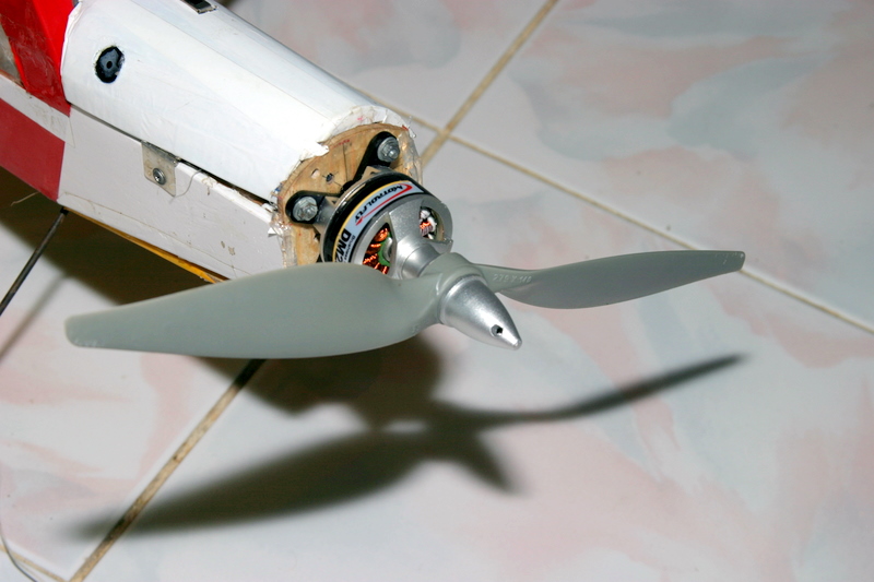

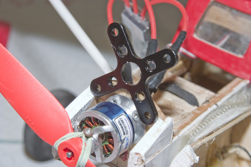

    Bilde 2: Motoren var rett og slett så svær at motorfestet ikke passa, og motoren gikk heller ikke inn mellom de der leppene som beskytter motoren. Løsningen ble å sage de av

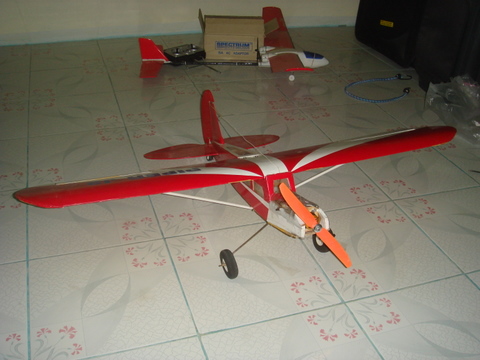

    Bilde 3. Da var motor og propell klar til testing....den er svær (i alle fall syns jeg det

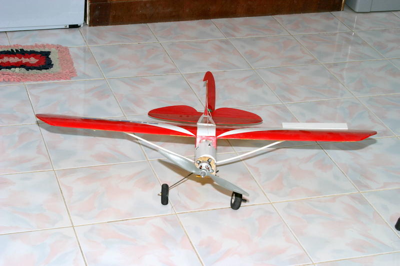

    Bilde 4: Her er hele flyet på kjøkkengulvet
    Bilde 4: Slik flyet framstod etter forige reparasjon. Det fikk førøvrig ny ESC, da den forige slapp ut den magiske røyken som får fly til virke...

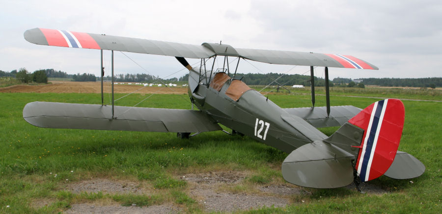

        Er en del fine warbirds og andre gamle norske klassikere å velge i. Har selv lyst å få til en PT19 i norsk drakt en gang... (mye man skulle ha gjort). Har du sjekket disse sidene: http://warbirds.no/
        Regner med der er noen som kjenner det gamle "Kjeller-miljøet" som kan rettlede til Gladiatorer og Tiger Mother med norsk "opphav"...
        Her er forresten et bilde av en norsk Møll, kanskje en av de med Kjeller-opphav...? Tok det i fjor på Jarlsberg under acro-stevnet der.
