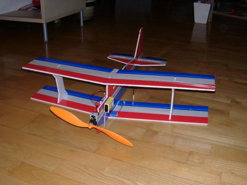

    Er akkurat ferdig med Ultimate 30" fra www.foamyfactory.com , gleder meg til prøvekjøring
    Utstyrt med (fra 3DX´n R.I.P.):
    Razor 350, GWS 6.6:1 gir, GWS 12x6, Waypoint W-060 servoer (4 stk), Phoenix 10 speedkontroller, E-tec 1200 3S og en plate Depron og litt pakketeip

    Ser heftigt ut, forøvrigt hvor mange Amper drar den GWS 350`n med det giret (du skrev ikke propel størrelesen) og propellen. Er du ikke redd for å presse 3S1P pakken fra E-TEC for høyt opp i C belastning?

      Oppsettet skal dra 12.4 amp i henhold til foamyfactory sin side, og det har E-tec 1200 pakken ikke survet over enda. Mesteparten ov flygingen fåregår på halv gass (strøm/gnist? )
      Har nå målt og vekta er 333gram.
      What is not nailed down is mine. If I can pry it loose, It's not nailed down.

        Ellers så stemmer det bra med 12A strömtrekk på ditt oppsett. Det er det samme oppsettet som jeg hadde i min Vertigo. Jeg har dog giret den med 5.33:1 og bruker 11x4,7. Det gjör den ennå roligere og mer sakteflygende samt at den trekker helt villt vertikalt ennå!

          Prøveflydd i dag og den fløy bra, men den må testes når det er litt mindre vind. (trengte halv gass for ikke å blåse bakover)
