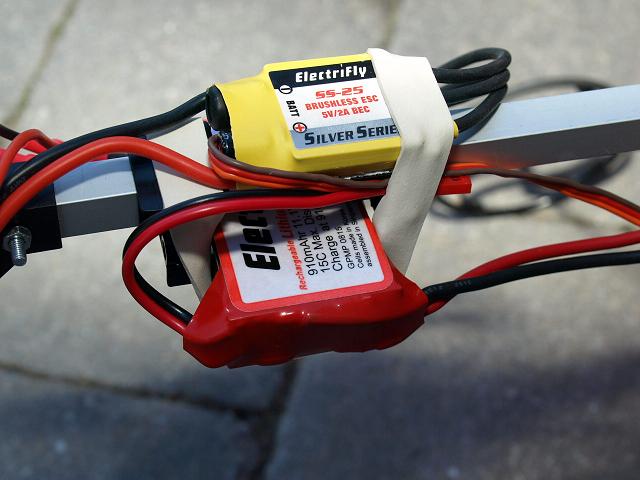

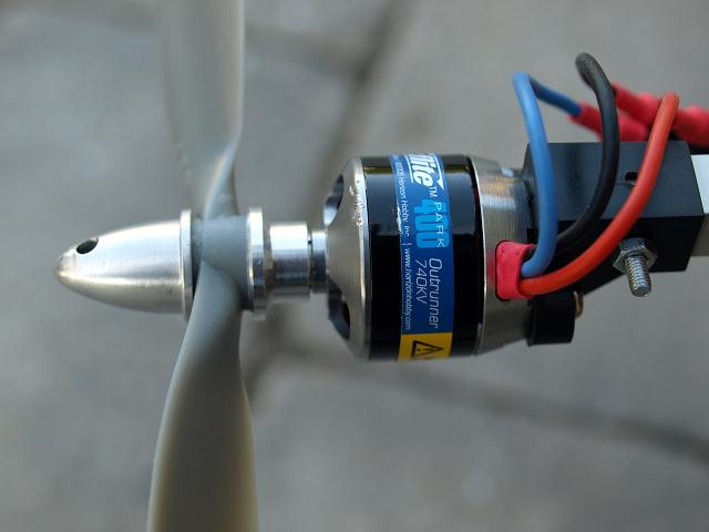

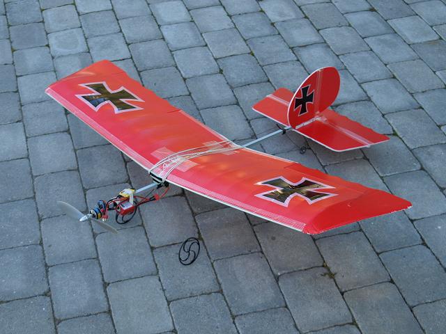

Jeg har blitt lei det gamle oppsettet på GWS Slow Stick 400C-flyet mitt og har gått til innkjøp av børsteløs motor, ESC og lipo-batterier.
Det lille flyet vil i løpet av de første dagene gå fra en nedgiret 400 børstemotor til følgende oppsett:
Park 400 outrunner, 740kv (Eflite)
SS-25 ESC (Electrifly)
9x6 eller 8x6 Slo-flyer propell -direkte montert (APC)
11,1v 910mah batteri max 15C (Electrifly)
Vil gjerne ha tilbakemeldinger på hvordan dere tror dette vil fungere!
