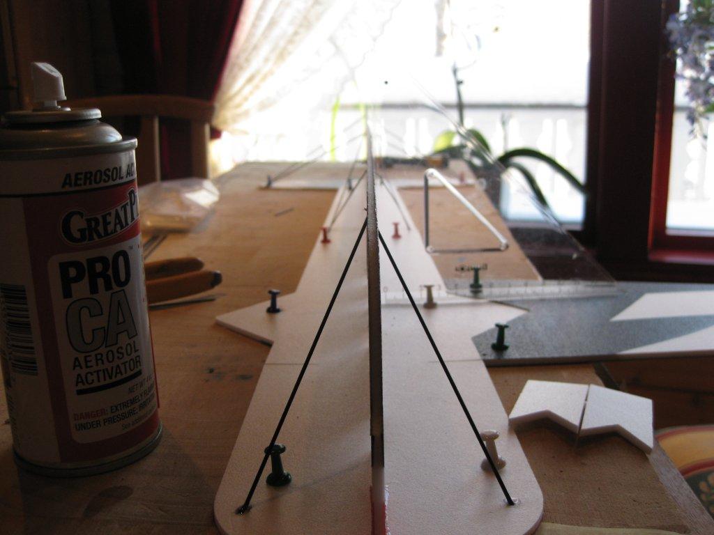

    De følger ikke med noen monteringsvilledning med disse setta, så jeg tenkte jeg kunne vise litt hvordan JEG gjør det, uten at dette behøver å være helt eksakt.
    Jeg startet med å studere noen bilder alflovvold hadde lagt ut i en annen tråd her.

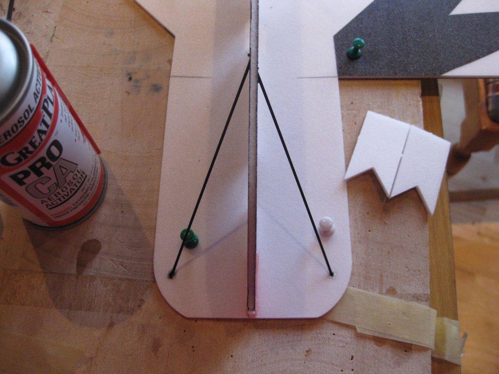

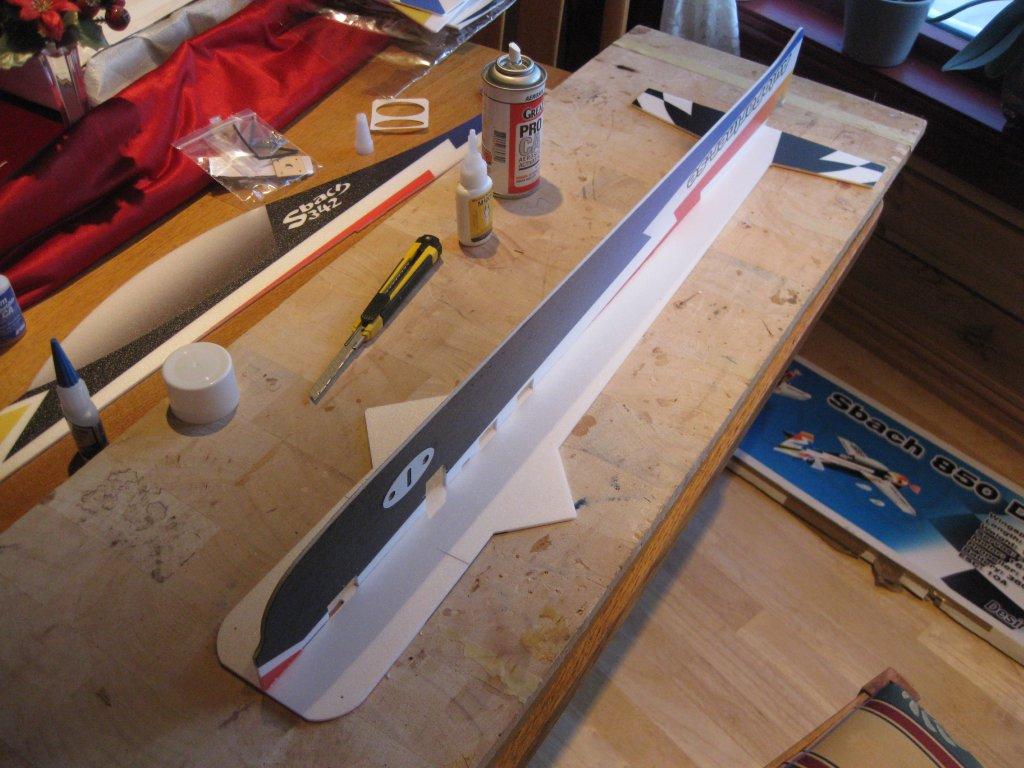

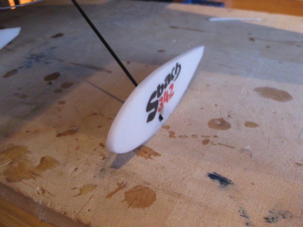

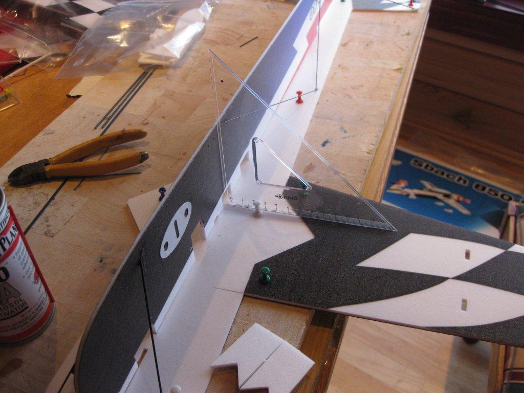

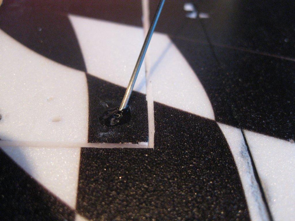

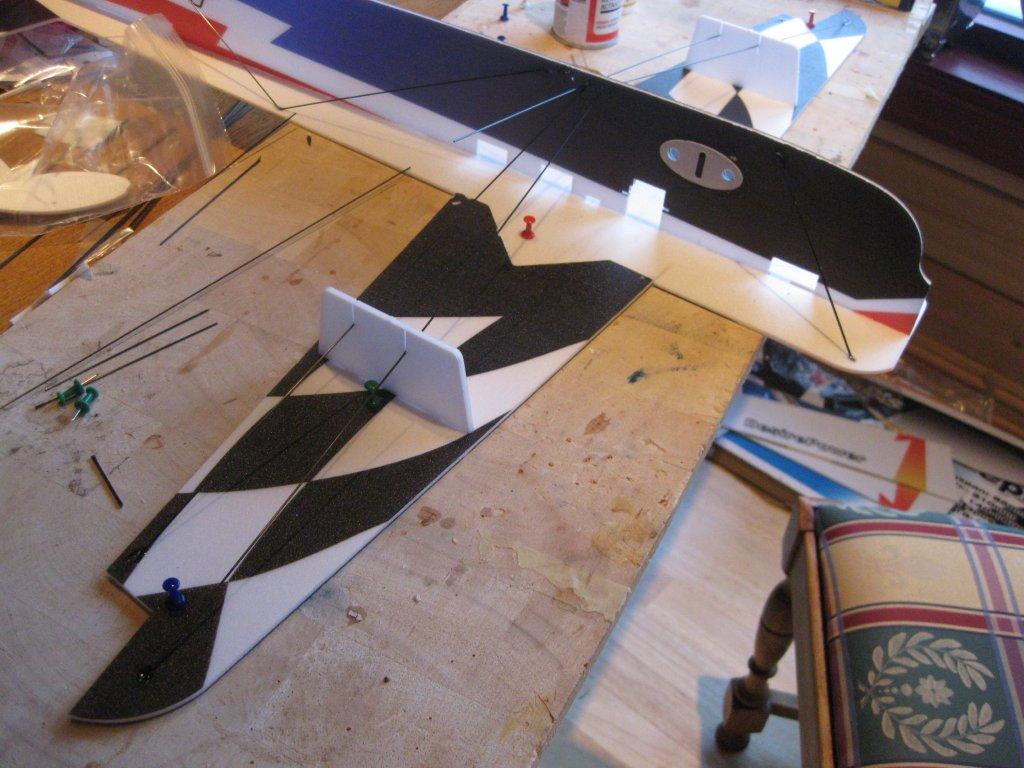

    Jeg festet midttdelen av kroppen i plata(pass på så det blir riktig vei) og limte underdelen på plass. var litt usikker på hvilken carbonstenger som skulle hvor, så jeg har brukt de tynneste til støtte på vingene, til støtstenger og på midten av kroppen. De litt tykkere har jeg brukt til avstiving av stab,sideror og 2 stk biter fremst på kroppen. De flate stengene er til fremkant på vinger og en kort flat til avstiving av høyderoret.
    jeg bruker en vinkel for å sørge for å få kroppen rett,
    Videre vil jeg montere alt av servoer/overføringer etc før jeg limer på toppen av kroppen, mye enklere når den kan ligge flatt på bordet.
    Forøvrig viser vel bilder litt mer

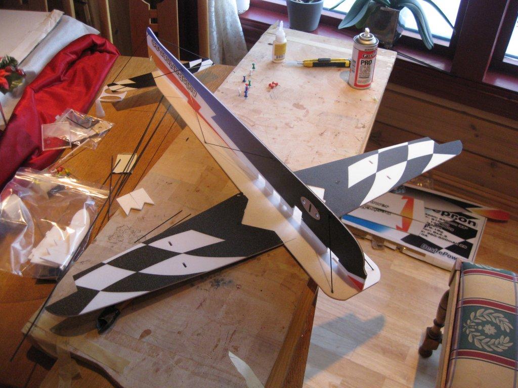

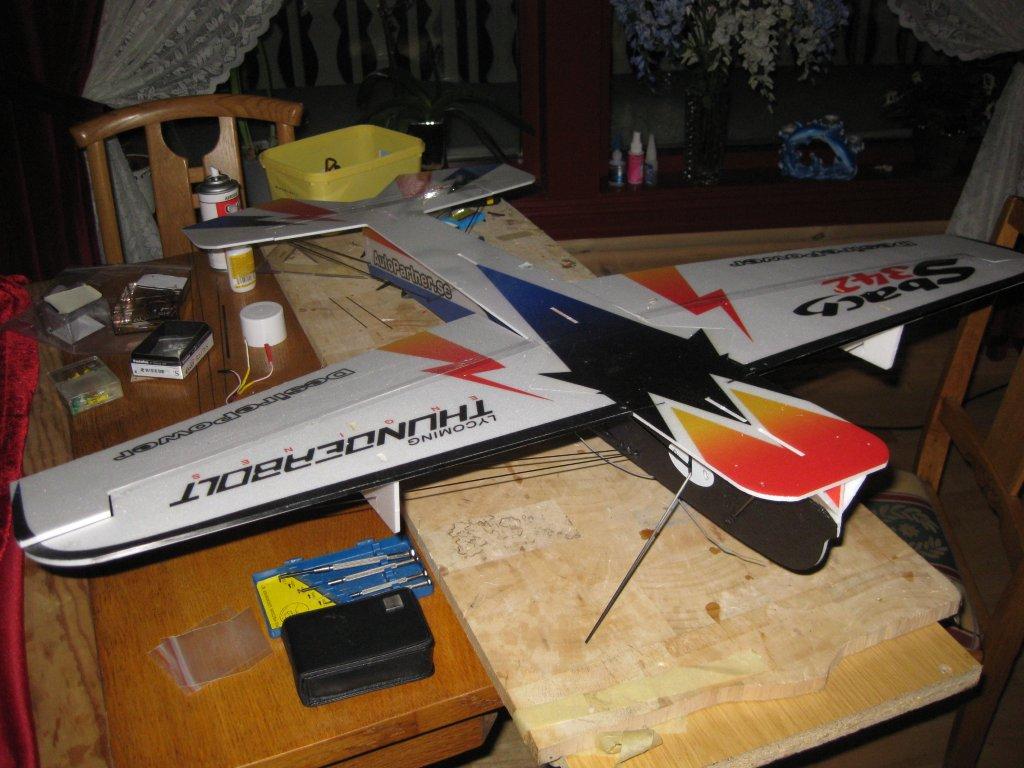

                  Da har jeg fått gjort litt til

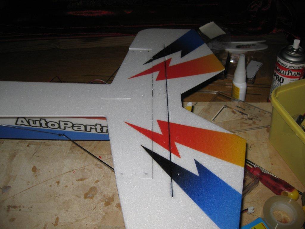

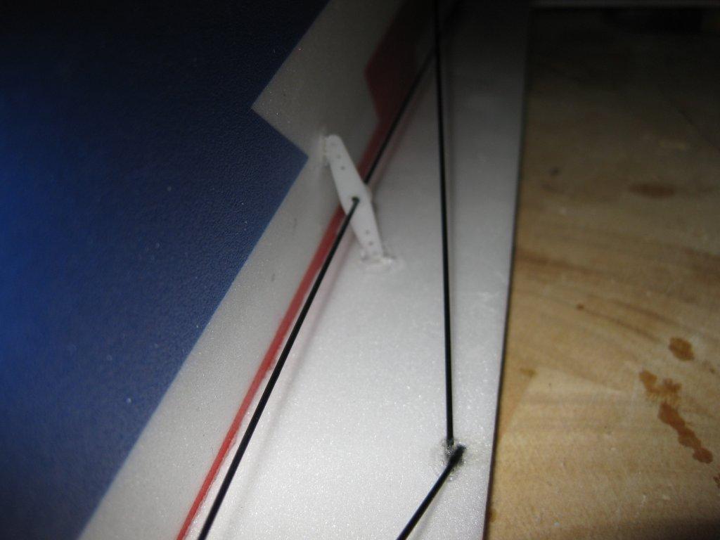

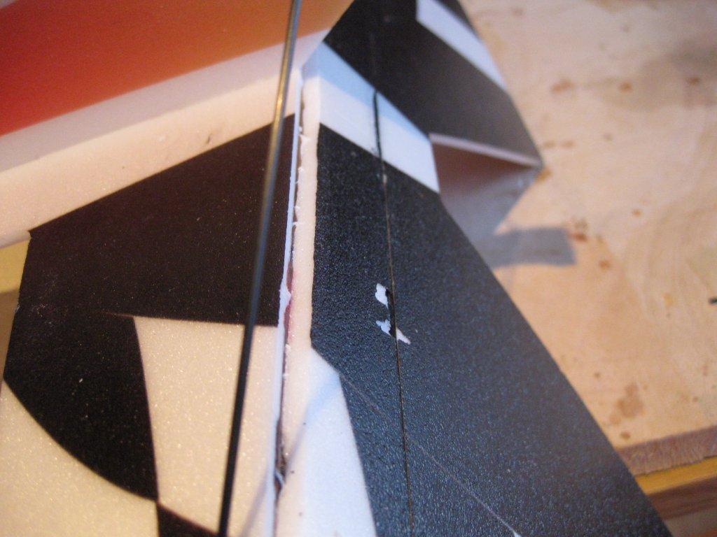

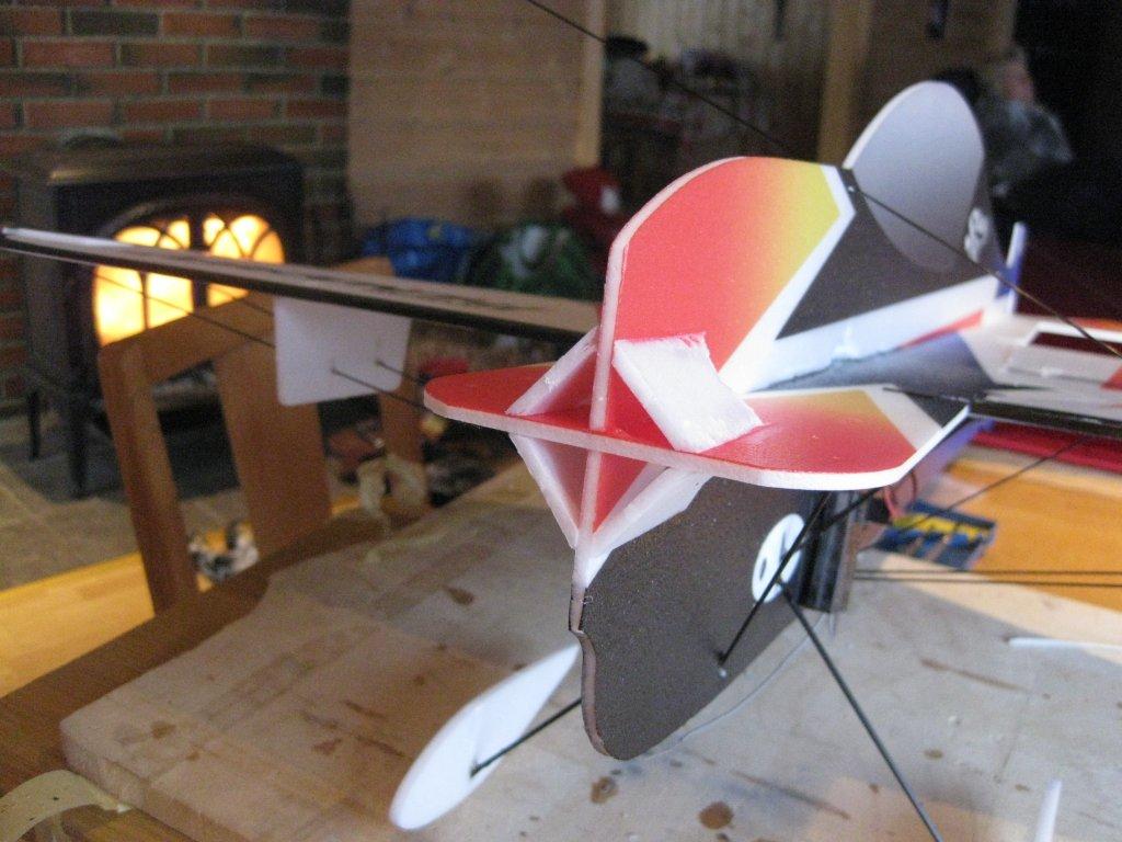

                  skar til hengsle-kanten på rorflater, slik at kanten ble 45 gr. brukte 30mm bred blank vanlig tape til hengsling. sitter greit foreløpig, men blir kanskje lit dårlig ettervert men vi får teste, hadde ikke noe annet.

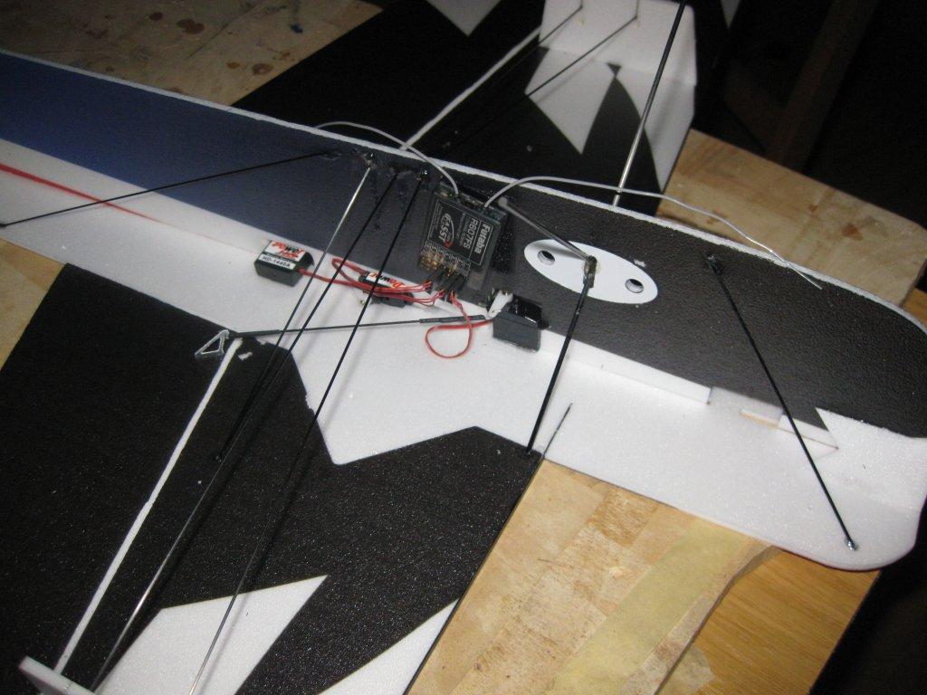

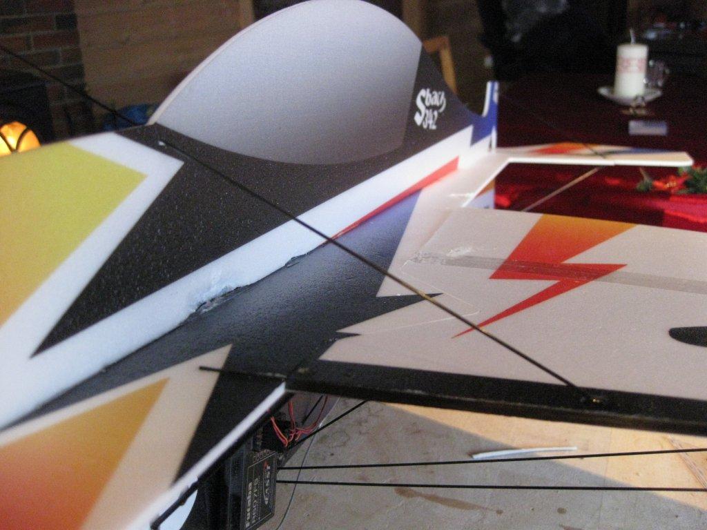

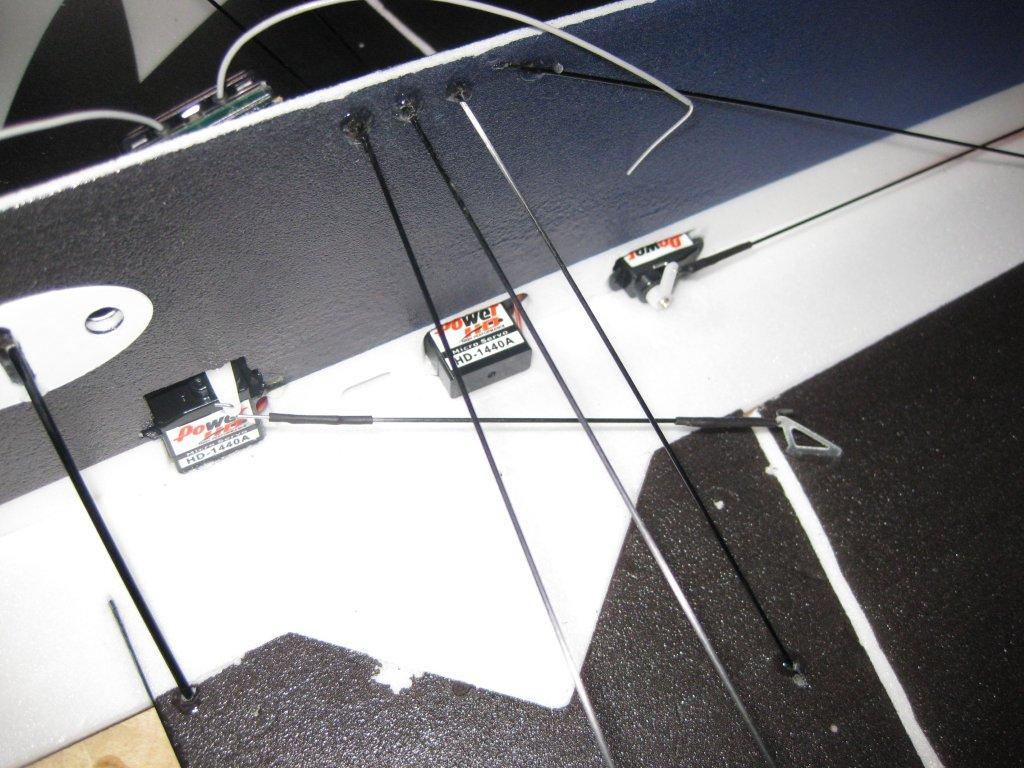

                  Vinger og høydeeror er på plass.Montert alle servoer og overføring til h-roret. Overføringene til høyde og sideror er egentlig noe mèkSatte på en dobbel servoarm og tredde staget mellom midten for å få litt extra stiving av stanga. Mulig jeg skulle brukt de litt tykkere carbonstengene her???? Men dette ble en vesentlig forbedring.

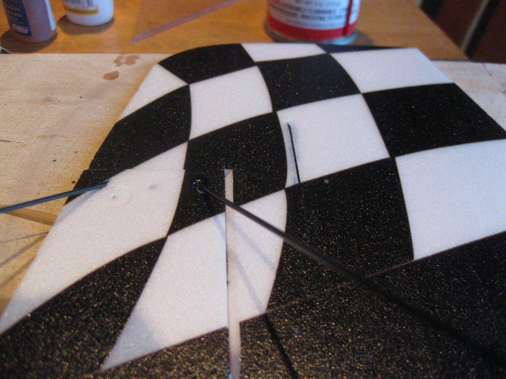

                  Limte inn 2 av forsterkningene til motorfeste. Disse skar jeg også kanten av slik att de ble 45gr. og god limflate.
                  Må tenke ut en lur løsning til landingshjul og fester, da dette ikke fulgte med her heller og jeg har ikke noe liggende.
                  Lager vel noe ski/meier av ett eller annet.

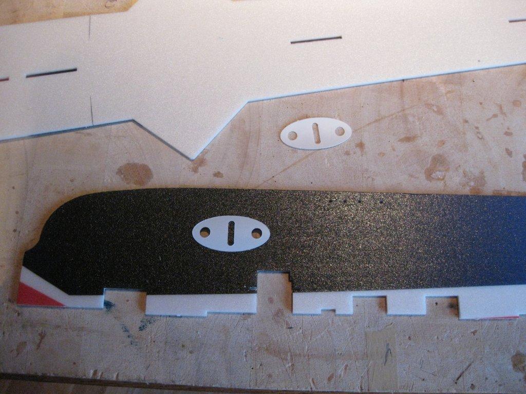

                    skal bruke de "ovale" depronbitene som følger med som skal limes inn på karbonstengene som er understellet.

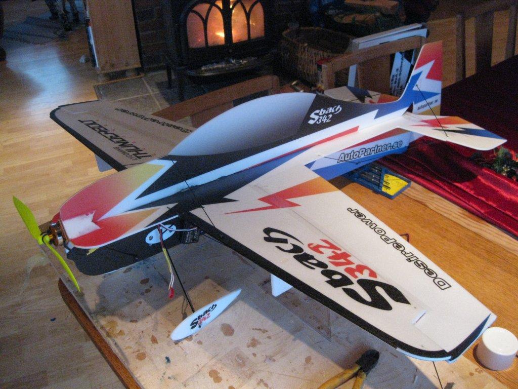

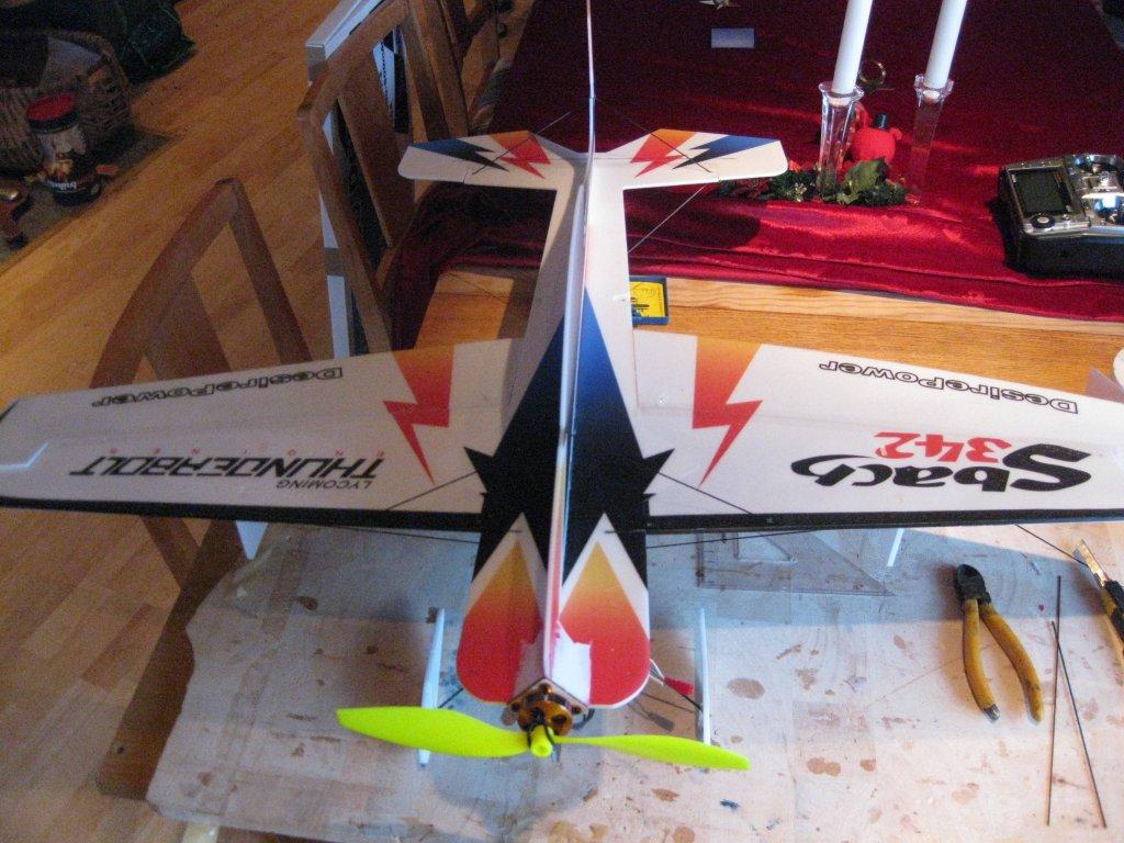

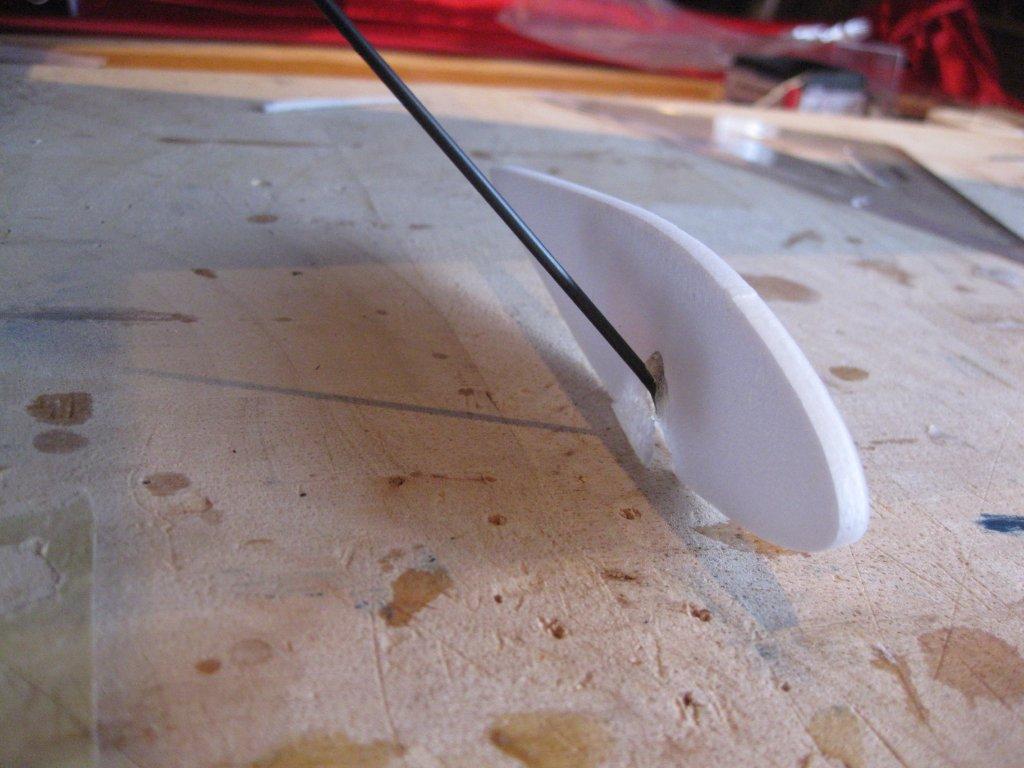

                      Da var det siste montert og klart
                      Hjulkåper ble hjul etter tips fra audifrik. Ser litt spinkelt ut, men vi får se hvor lenge det holder. Blir jo stort sett hands off start alikeveld så det går vell.
                      Den ble litt tøff da fine farger.

                        Tipper de overlever ca. 1landing ute - såfremt man ikke catcher det hver gang da!
                        Jeg brukte denne tapen til hengsling, denne er myk og fin - samt holder bra i limet uten å løsne i kulda. I verste fall kan man kjøre på med noen dråper CA. Lett er den også.

                        I versjon1 lå det ved noen "plugger" som man stivet av karbonstenger med - som funker stort sett like bra som jeg tipper rorhornet ditt gjør! Smart Jeg tenkte selv å bruke litt av motoravstiverplatene for å lage den nødvendige avstivningen.
