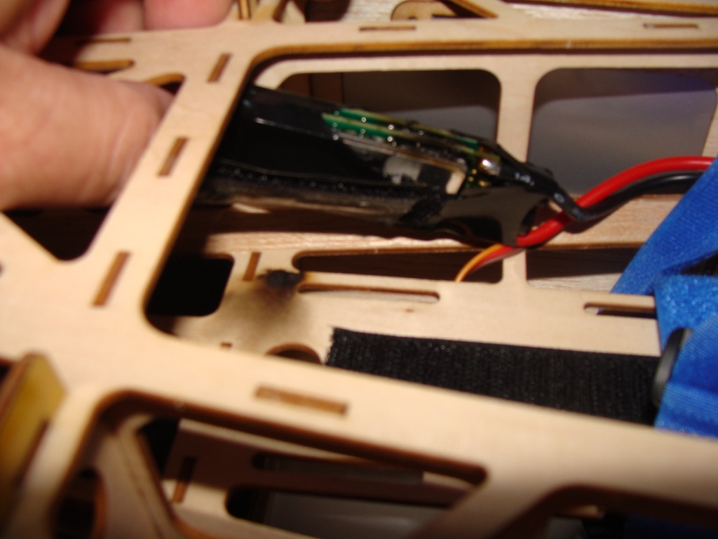

    Helt ny hacker-70 brant jaggu opp
    Lukter fa.. meg drit av klær og i hus i tillegg enda jeg var ute.
    Blir sendt ny mandag (garanti), men hva hjelper det nå???
    Jeg vet hva jeg tar med til Gol i morgen............................................ ..........................BENSIN!!!!!!!!!!!!!!

      Før du fyrer opp den nye så sjekk at det er skikkelig gjort loddingene mellom ESC og motor. Hvis du har dårlig kontakt der kan det bli skikkelig god og varm ESC.

        Er det denne motoren du har?:
        ARROWIND OUTRUNNER 3526-04 | RCPro.no
        I tilfelle tror jeg ESC din er litt knapp.
        Jeg kjører denne i Slicken: CASTLE CREATIONS PHOENIX ICE 100 33.6V | RCPro.no
        og drar 98A med 750KV motor, 4s LiPo og 15x8 prop.
          Alle kontakter er bra. Sjekket før jeg fyrte opp siste gang .
            Første gang det kom ulyder hadde jeg ikke vært over halv gass. Gikk ikke 2 min engang.
            Filmen er fra andre forsøk.
