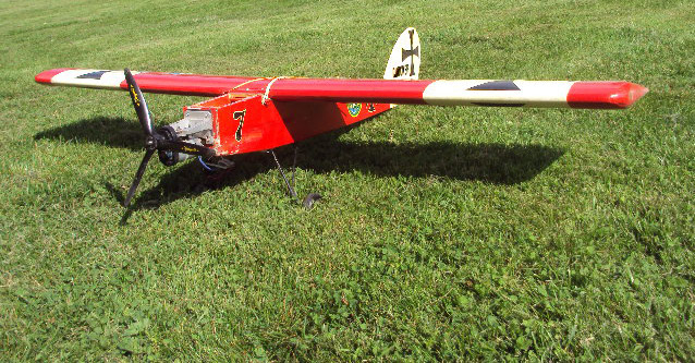

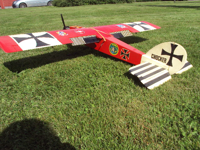

    Som så mange av mine andre 'eldre' fly så er denne kjøpt ferdig scratchbygget for noen tiår siden. Da jeg tok opp igjen modellflyhobbyen i 2007 ble det bare slik at jeg flyr bare elektro. Flere av de gamle (fra før 1984) modellene har smått om senn kommet i lufta igjen med elektromotor (Chocker D I, SimenStick).
ID:	629393 Click image for larger version
    Nå har jeg funnet fram Chocker E I igjen. 130 cm vingespenn, 1,8 kg AUW.

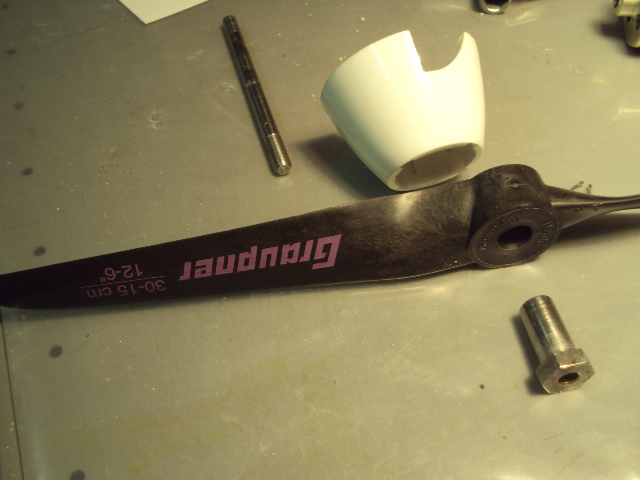

                Hadde adapter på lager fra den gang vi eksperimenterte med 4-bladet prop på OS .40 FSR for å få ned lydnivået.
ID:	580158 Hylsemutter med 6 mm innvendige gjenger og utvendig diameter 10 mm.
                Borret opp en 12 x 6 Graupner Cam prop som visstnok var det beste for noen år siden. Nå er det plass til spinner også, da får jeg kanskje endelig brukt M Kato spinneren med gummitupp - hvis det ikke er for mye kast etter at jeg borret opp hullet til 10 mm.

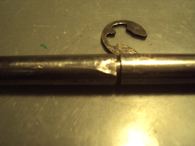

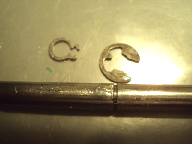

                Men dette + 3S/800 mAh LiPo ble for sterk kost for gearboksen og propfestet. Når propellen skrus til er det kun en en liten E-ring i et spor i akslingen som holder igjen - 3 små flater i et 0,5 mm dypt spor. Først spant propellen på akslingen; glatt plast mot glatt plast gir dårlig grep. Kan være derfor jeg bare målte 10A første gangen også. Da jeg skrudde til hardere enn jeg egentlig syntes skulle være nødvendig ga akslingen etter.
ID:	580159 Og dermed gikk kvelden til å reparere gearboksen i stedet for å få modellen flyklar.
ID:	580160 Det burde vært en seeger-ring, slik som Axi bruker, i stedet for E-ringen. Må få tak i en 5 mm segerring i morgen; den fra Axi motoren er for liten. Håper det holder selv om akslingen er skadet på 3 steder der E-ringen skavet av materiale.

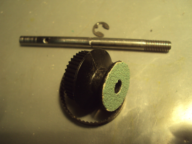

ID:	580161 Større friksjon mellom anleggsflaten og propellen ordnes vha sandpapir som limes til anleggsflaten med UHUpor.

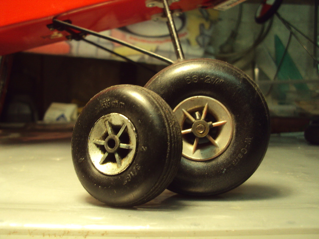

ID:	580556 Tenkte å flytte over hjulene fra Chocker D I, men akseldiameteren er ikke lik.
                      Litt papirtape måtte tjene som frontfeste av batterilokket. Ser ikke pent ut, men det funket! Skal lage ordentlig feste til neste gang.
ID:	580555 Sist fløy jeg fra betong- eller is-rullebane med 55 mm hjul. De er for små til å fly på gress så de ble byttet til 68 mm hjul lånt fra den blå SimenStick-en.

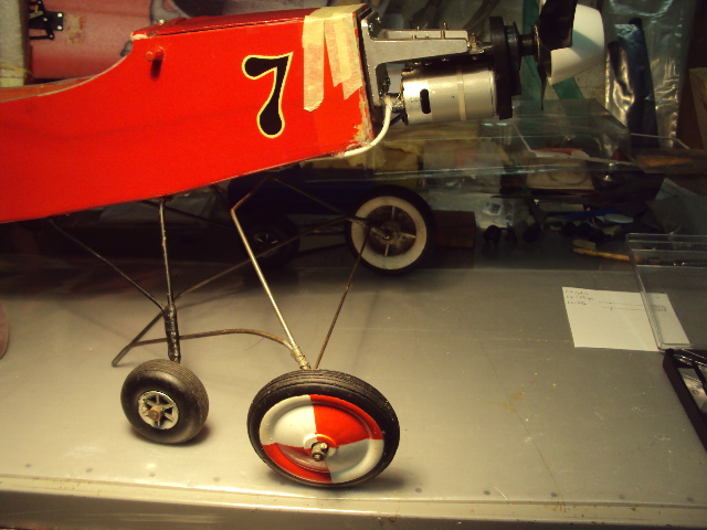

                        Har bestemt meg for å bruke 3 mm hovedunderstellet fra dobbeldekkeren Chocker D I for da følger de store hjulene med. Passer nesten rett inn i de forreste festene, men det er dessverre 8 gram tyngre enn 4 mm E I understellet, trolig pga anti-spjong-bøylen med tilhørende, surret kobbertråd og loddetinn. D I understellet er en del høyere så det blir plass til større prop.
ID:	580559 Foringer mellom 3 mm pianotråd og 4 mm bøyler laget jeg av en gammel, sort neopren fuelslange fra David Andersen diesel-tiden (tidlig '70-tall). Nevnte jeg at jeg aldri klarer å kaste noe? Det hvite feltet er merke etter festet til Paulsen-potta den gang O.S. .40F-SR var drivkraften.
