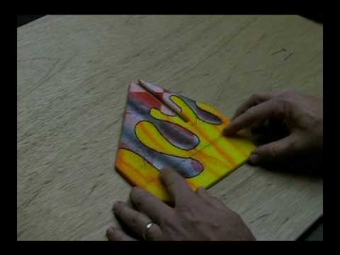

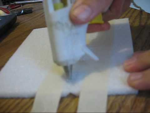

Har du noe UHUpor liggende så lag hengsle med det. Legg en stripe langs hengsel kanten og dra ut over "leddet" med et knivblad eller noe tilsvarende greier. Jeg har det på min 3DHS foamie.
GB Models Extra330sc
Originally posted by arhennie View PostHar du noe UHUpor liggende så lag hengsle med det. Legg en stripe langs hengsel kanten og dra ut over "leddet" med et knivblad eller noe tilsvarende greier. Jeg har det på min 3DHS foamie.
Welders hinge/uhu por hengsle:
Hot glue hinge:
