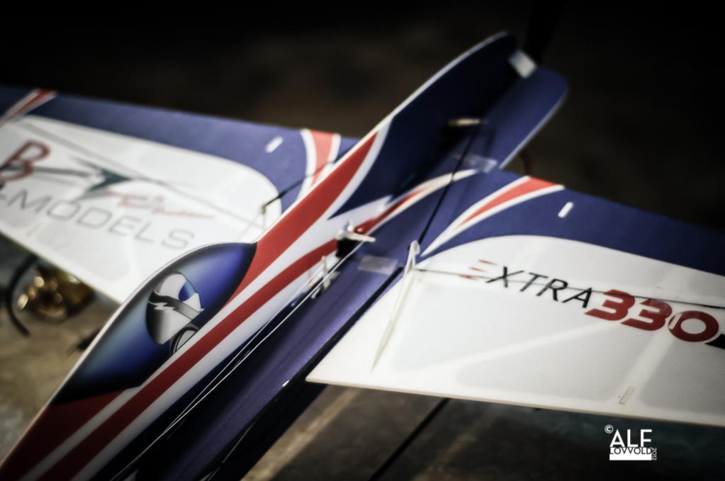

Da har nok denne fått rundt 100turer på seg, og den funker rett og slett knallbra - presis, kjapp, stiv og fin.
Her er en snutt fra litt F3P-s og F3P øving for ca.. 3ukers tid siden, og litt kåling. Om man er på utkikk etter en "highend" indoor freestyle modell som skiller seg litt ut så er denne fin.

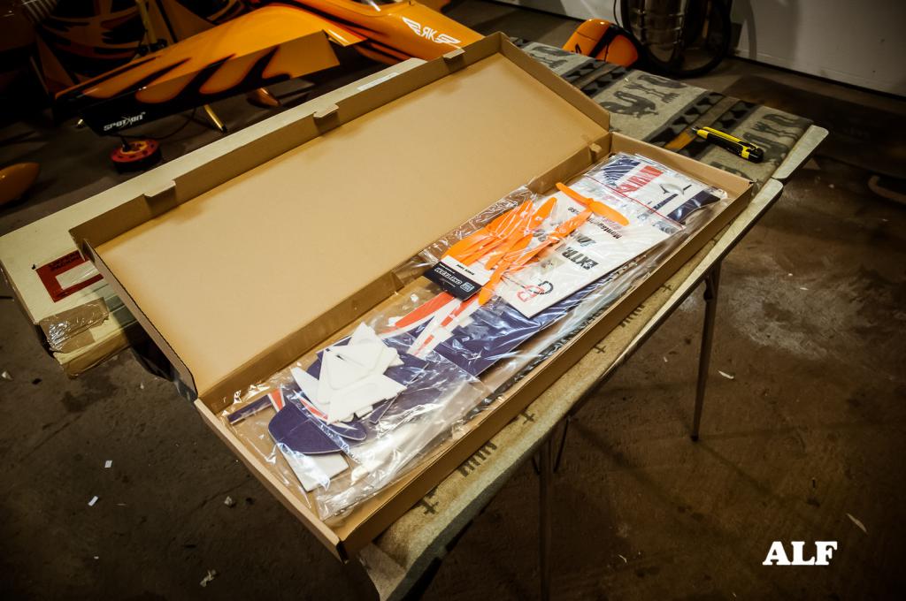

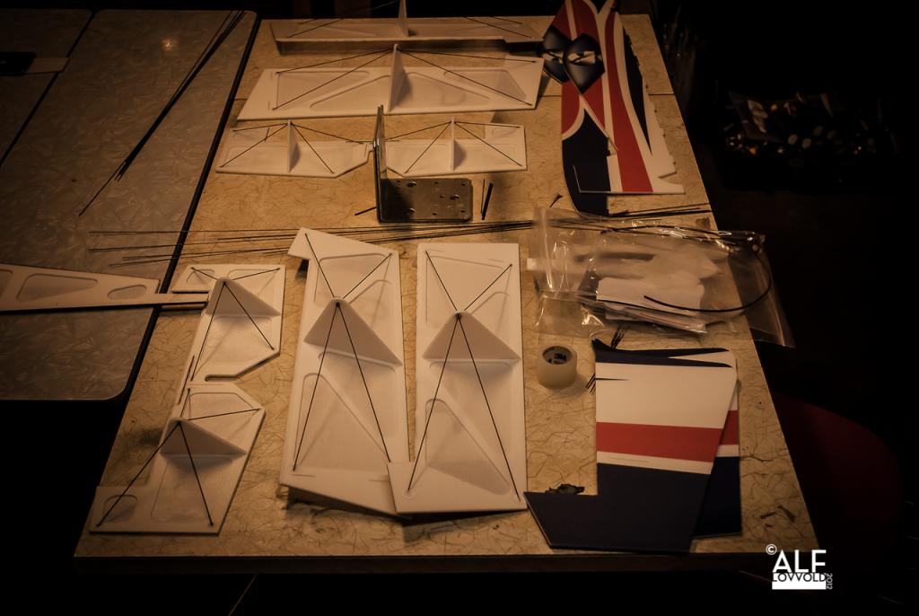

Jeg har vært så fornøyd med denne saken, at nytt kit med GB Extra330SC depron-tjafs ble bestilt og ligger nå på et bord hjemme i påvente av at de store lime-guder skal forbarme seg over meg.
En liten runde tidligere i sommer, hagen er kjekk å bruke når man skal leke litt.

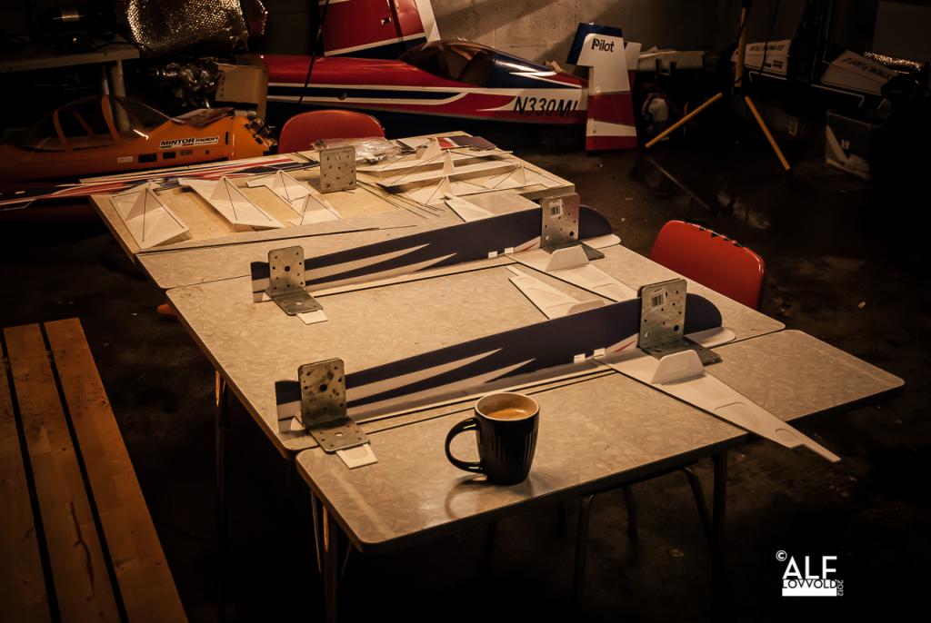

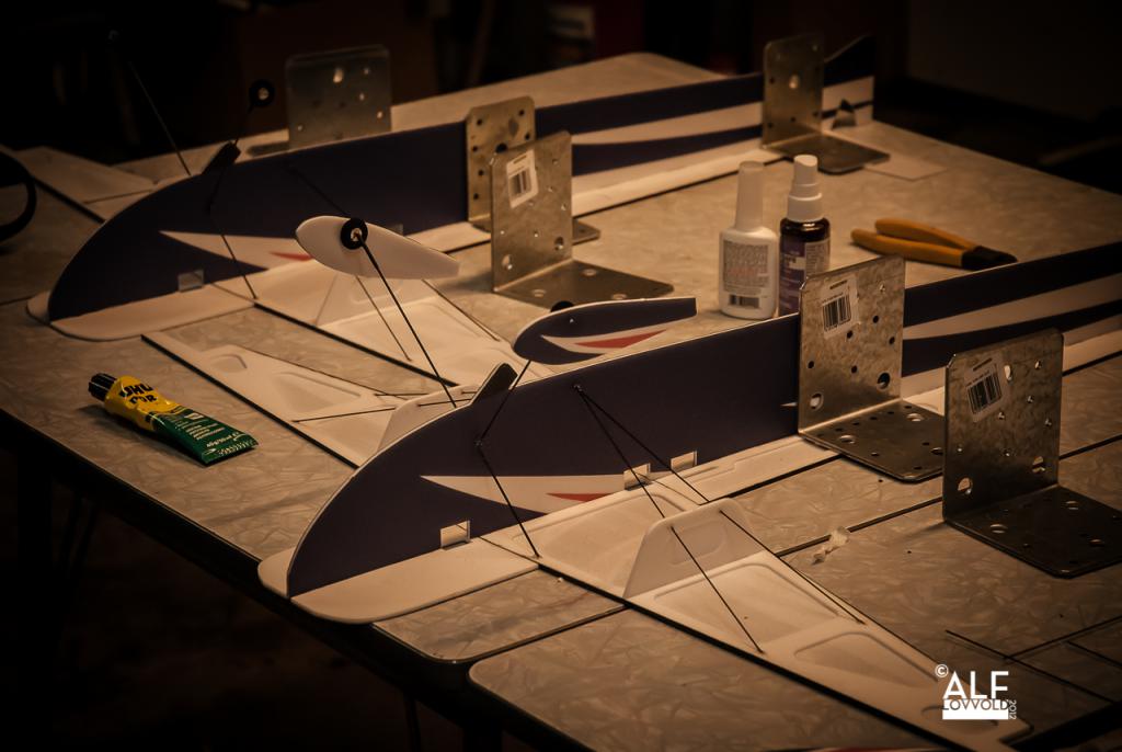

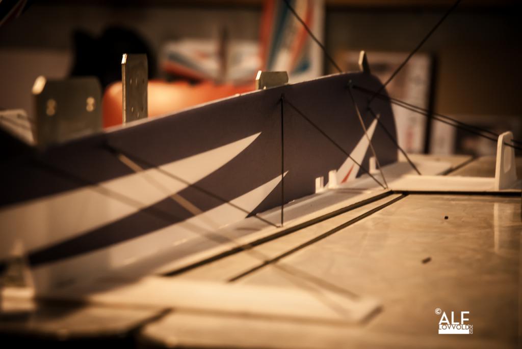

Ny sesong tilsier nytt kit av denne - fortsatt en knall sak som flyr drøyt bra. Min gamle er rimelig sliten ( les: gruset X antall ganger ) så ny er på byggebordet. *kremt* Dvs. den har ligget der en stund, men først nå påbegynt. Odd aka XXL skal også ha en slik!

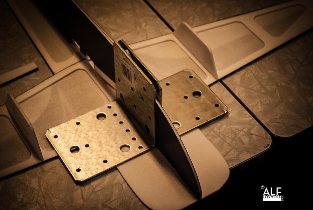

Ps. slike vinkler er fantastisk kjekke å ha ved depron-bygging, de både veier litt samt de er fine å bruke som støtter slik at det blir rett og fint.

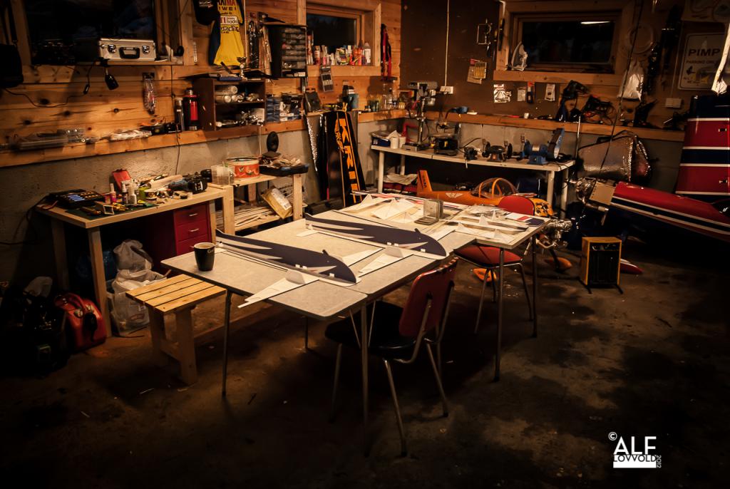

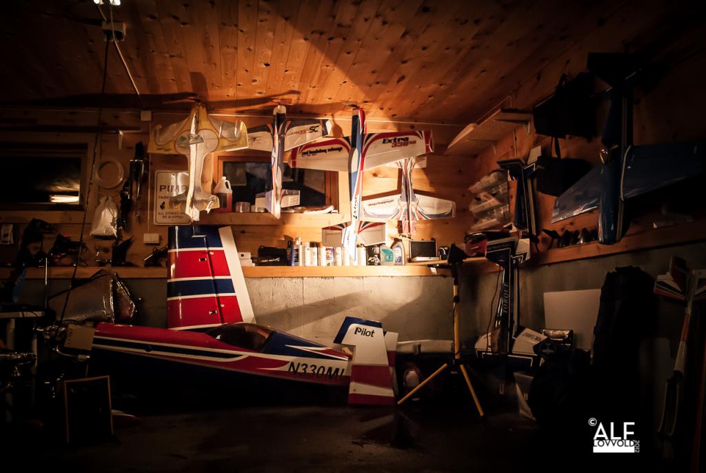

Jammen har jeg fått ordna meg litt i garagen idag også, litt pes med denne vinteren ettersom bilen skal inn - nå går det ann å få gjort litt igjen! Litt ekstra lys i taket hjalp også godt på. Til våren bygger jeg meg skikkelig benk og får det litt "ordentlig" her, foreløpig får dette funke OK.

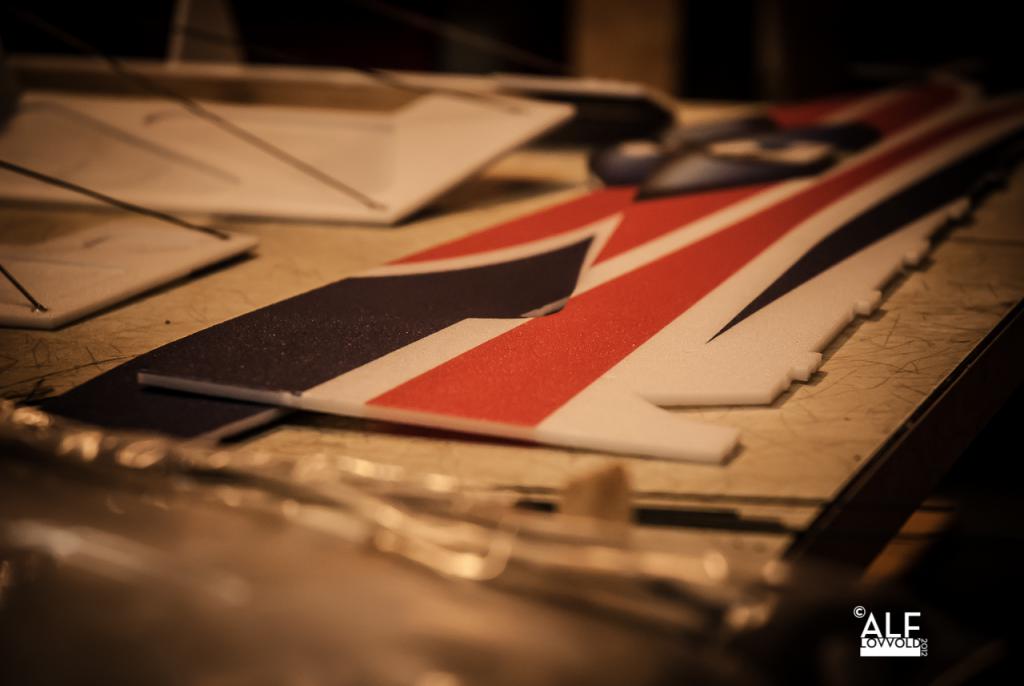

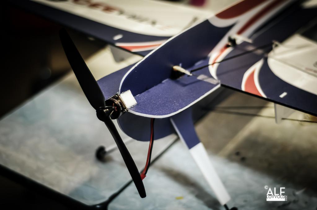

Litt småplukk igjen nå så er endelig ny GB indoor-modell klar for bruk til neste helg! Satt å bygde de siste tingene idag i influensa-koma, tok sin tid..
Kjører noen små PowerHD ( HD-DSM44 1.6kg 0.07s ) på ailerons - foreløpig ser de ut til å funke over all forventning! Råkjappe og spreke, ser ut til å sentrere greit. Blir intresangt å teste ut..

Oppsettet på #1 står på side1 her på tråden, på #2 kjører jeg Castle ESC, Tiger motor samt PowerHD servoer - 2stk på ailerons som virker råkjappe ( HD-DSM44 ) samt D65HB på rudder/elev. Litt billigere oppsett på den nye servo-sett, men det ser overraskende lovendes ut.
