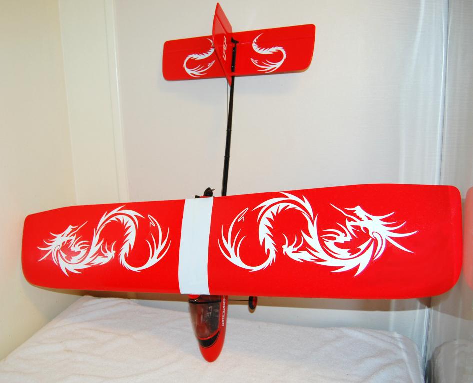

    Min datter er veldig engasjert i alt som flyr. Også dette med å bygge/sette sammen ting.
    Jente på 9 år som vandrer i far sine fotspor - uten påvirkning - me like
    Faktisk er det hun som fikk meg til å ta opp radiostyrt hobby igjen.
    Vi kjøpte Wingdragon fra Art-Tech for det var lett å starte med.
    Dette bygget vi mer eller mindre sammen, og det til glede for begge
    Problemet er at hun syns dette er så flott, at hun ikke har lyst til å bruke det. Ihvertfall ikke før hun har litt mer kontroll på stikkene.

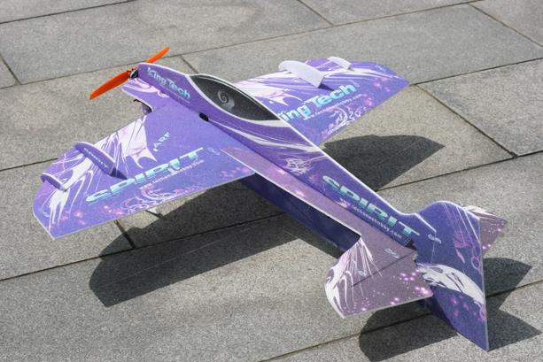

        Hva med denne.?
        TechOne Spirit EPP 84,5cm ARF - elefun.no - Radiostyrt hobby
        Den er anbefalt brukt sammen med denne motoren:
        RedRock 2204-26 38gram 1200KV - elefun.no - Radiostyrt hobby
        APC 8x3.8 SF propell på den motoren med 2S Li-Po vil gi greit med power i starten, vil jeg tro
        Hvis interessen kommer seg og hun trenger mer power, er det jo bare å sette inn 3S Li-Po.

                          Da har man kommet sånn noen lunde i mål.
                          Tok sjansen på å bestille TechOne Spirit EPP.
                          Form, fasong og ikke minst farge var godkjent av Prinsessen
                          Motor:
                          HobbyKing R/C Hobby Store : FC 28-22 Brushless Outrunner 1200kv
                          ESC:
                          HobbyKing R/C Hobby Store : Hobbyking SS Series 15-18A ESC
                          Propeller:
                          HobbyKing R/C Hobby Store : APC Style Propeller 8x4 (2 pc)
                          Servo:
                          HobbyKing R/C Hobby Store : HKSCM9-6 Singlechip Digital Micro Servo (6V) 10g / 1.6kg / 0.07s
                          Batteri:
                          HobbyKing R/C Hobby Store : ZIPPY Flightmax 800mAh 2S1P 20C
                          7x5 propell, gyro, JST plugger, krympestrømpe og skjøtekabler til servo har jeg på listen.
                          Usikker på om kabler mellom motor og ESC har plugger (jeg tviler), så der blir det evt å lodde fast kabler og sikre med krympestrømpe.
                          Hva er din personlige mening om dette oppsettet.?
                          Har aldri satt sammen slike pakker før, så jeg er like sikker som Bambi på isen
                          Før jeg legger inn bestilling på elektro, håper jeg det er en snill ildsjel som forbarmer seg over forslaget mitt

                          • Kyrre
                            • 2322
                            Oppsettet ser helt greit ut for meg, jeg hadde selv valgt HXT500 servoer basert på erfaring, men de du har valgt duger sikkert. Men hvis du får datteren din til å mestre et slikt fly som Spirit'en vil jo en Wingdragon muligens bli ganske kjedelig. Selv trengte jeg et par fly, inkludert en Wingdragon Sportser (4 kanals) før jeg taklet et lignende fly.
