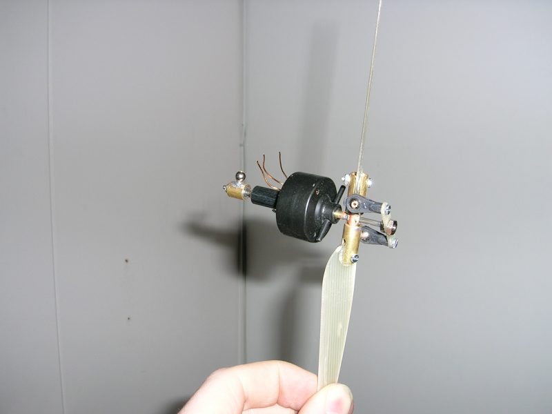

Etter at jeg viste den til en kompis før helgen gikk han helt amokk og måtte bare han noe slikt - KJAPT!
Vi satt oss i tenkeboksen og skummet markedet for deler. Først tenkte vi på en motor med hul aksling som han i videoen har brukt, men det var ikke enkelt å finne. Men av og til har nok REMA1000 rett - det enkle er ofte det beste.
Etter litt tankevirksomhet kom vi frem til at vi skulle klare dette med halen fra et lite chopper og en motor til 350,-. Total kostnad for hele stasen inkl. motor - ca. 600,-.
Systemet er fløyet 2 turer og det er fortsatt rom for noen justeringer, men stort sett virker det som en kule!
Flere, og store bilder, VIDEO, samt beskrivelse ligger på siden min http://rc.andersh.com.
Merk at videoen er fra jomfruturen. Dette er noe rare greier å fly og det tar nok litt tid å bli vant med det, samt utnytte det på skikkelig vis. Øvelse gjør mester. Og så blåste det MYE for mye for shockflyer i dag..
Se på det og si hva dere synest!
