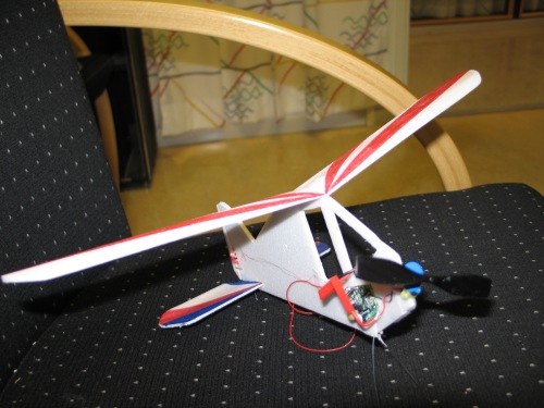

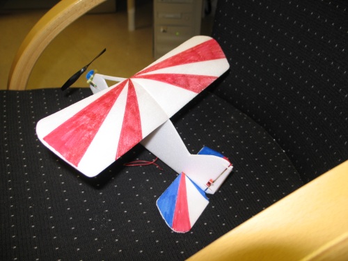

        Vel, når har jeg laget kroppen ferdig. Har brukt 3 mm depron til alt. Vingene er pusset ned med sandpapir, bakvingen er ca 2 mm og hovedvingen har jeg pusset inn litt "profil" i før jeg bøyde den for rett bøy på vingen.
        Har tatt coilen fra et gammelt prosjektfly til å styre med. Har montert den på haleroret. Bruker et gummistrikk og tynn folie som hengsler (gummistrikket er for å få rettet opp roret når det ikke er i bruk).
        I morgen monterer jeg på motor (skal prøve med en PU-04 motor, gir ca 10 gram skyv), et 90 mAh Li-Po batteri og mottakeren fra en StuntCar jeg har liggende (om jeg finner den da). Lager landings understell fra en gitarstreng
        Skal se om jeg ikke får tatt noen bilder.

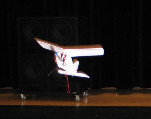

          Kommer fra testflyving. Ikke mye vellykket, den datt ned som en stein.. Motoren hadde ikke nok kraft! Må nok bytte motor... og lime motorfestet...
          TG
          Cheers,
          Tore, Alta
          • purple
            • Nov 2004
            • 298
            Limte på motoren og endret litt på "thrust" vinklene (ingen side eller ned "thrust") og den fløy. Måtte også bøye opp haleroret litt for å gi modellen løft.
            Skal prøve å lage en propell selv med tid og stunder...
            Hele sulamitten veier forresten 16 gram... Snart kan jeg fly i stua

                      Mens jeg venter på at jeg skal få tak i noen AeroX fly har jeg begynnt på et fly med kun en 25 cm karbon stang 1 mm i diameter til kropp. Skal denne gangen bruke den mottakeren jeg hadde ment å bruke til Guppyen (den var gjemt så jeg fant den ikke). Skal bruke en (pager) motor som er på bilene, med 6.5:1 utveksling.
                      Flyet veier ca 4 gram. Motor m/prop ca 3 gram, batteri ca 2,5 gram, Actuator ca 1 gram, ledninger + div ca 3 gram, mottaker 3 gram. Det skulle vel bli 16,5 gram Kanskje denne blir første modellen min i stua? Litt tungt til å fly i stua.
                      Cheers
                      Tore, Alta
                      Vedlagt bilder av Guppyen
