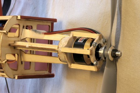

      Jeg fløy min JumpingJack med 2808/20, og det ble nesten litt voldsomt. En 2808/24 er mer enn nok, og den trekker ikke så voldsomt med strøm som /20.
      Med 10x5 får du mest drag (og strømtrekk), 8x4 gir deg nok til acro og mye mer flytid. Midt i mellom f.eks en 9x4,5... Ikke bruk 9x6 på denne motoren, mye spinn og lite drag...
      Motorfestet var spesielt, se på bildet hva jeg gjorde for å få AXI`en på... Litt mekking på hobbyrommet
