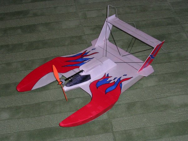

                Vel, det var den båten. Er helt most nå. Den første kræsjen, i går, ødela hele greia. Den ekstra liminga på venstre side av båten forandra lateral CG så mye at det ble veldig vanskelig å fly. Prøvde å balansere med en lang skrue på motsatt side men det ble ike bra uansett. Hadde store problemer i dag. Hvis jeg får lyst på en Hydroplan igjen så kjøper jeg nok en sånn Walkera-båt eller noe.

                Under er et bilde av båten etter at jeg hadde tegnet noen blå flammer i tillegg. RIP!

                      Jeg monterte roll/pitch-servoene på undersiden og siderorservoen på oversiden i bakkant av dingsen på toppen. Mottakeren monterte jeg inni rommet oppå båten ved å skjære et hull i bunnen av båten, stappe den inni, og lime igjen etter at alt var koblet sammen.
                      Batteriet lå i nesa der som den svarte canopy'en er. Jeg satte inn batteriet fra undersiden gjennom en luke jeg skar.
                      Motoren monterte jeg bare ved å lime et 6 mm karbonrør på toppen av kabinen, deretter tredde jeg CD-ROM motorens karbonrør over dette røret og limte det fast. På bildet ser du en 2 mm karbonpinne som støtter karbonrøret i fremkant. Det var et veldig stivt motorfeste.
                      Den balanserte akkurat der den skal, 8 cm bak fremkant av "vingen"

                        Det ser ut som vinkelen på siderorsstagene dine er ganske vide.. Brukte du servohorn eller hjul??
                        har tenkt en børstet 300 i denne, da den var det eneste med "fornuftig" feste for motor, uten å måtte lage mye annordninger (GWS-Pinne).. har en Cd-rom motor liggende, og lurer litt på om jeg skal bruke den.. Hvor mye veide modellen din??

                          Jeg brukte et servokryss og to armer som sto 90° i forhold til hverandre på servoen. I tillegg monterte jeg rorhornehornet et stykke inn på siderorene silk at det vatr rett vinkel fra enden på staget til rorhengselen.
                          Min veide 221 g før jeg kræsja. Mine CD-ROM motorer veier som regel 20-24 g.

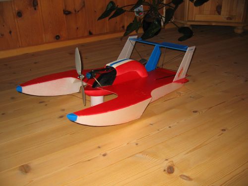

                            Her er min versjon
                            Har laget en og den flyr faktisk bra. Bruker ganske mye dualrate på den ellers blir den rimelig kilen.
                            Tar av fra gress uten problem, har desverre ikke fått prøvd den på vann.
                            Dette er en artig modell, det er viktig å prøve og holde vekten så lav som mulig. Kommer til og bygge en til for og komme ned i vekt den jeg har nå veier 270 gram. Målet blir og komme under 200
