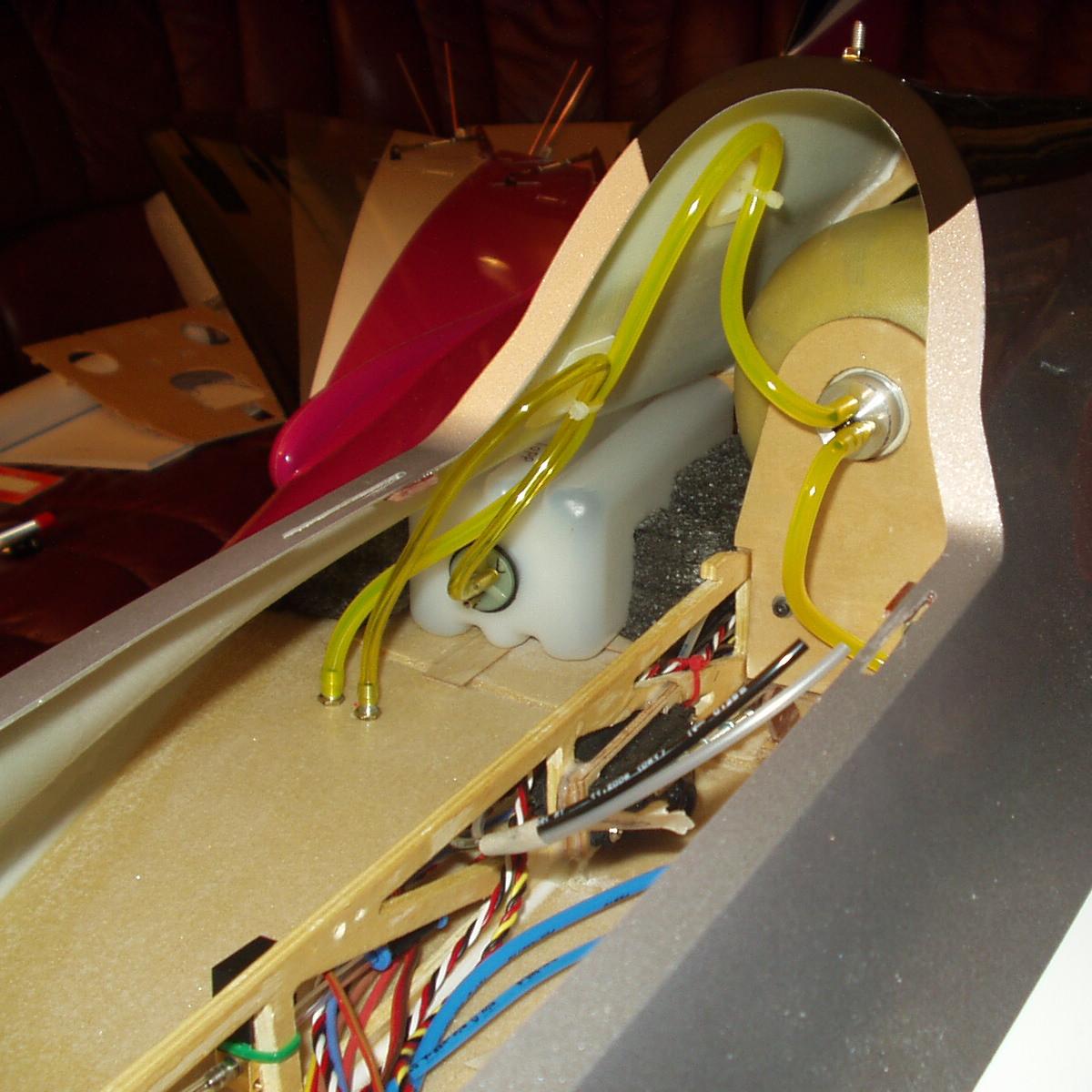

                  • weddowickh
                    • May 2007
                    • 309
                    Røyk tank
                    Originally posted by tomr
                    Har fløyet min rookie 2 ni turer nå. Har 30 mm på høyde ror og tjue mm på balanse ror.
                    Canards går 15 mm på høyde roret, dette syns jeg funka bra til å begynne med, går fint og rolig med det. Har CG på anbefalt.Subtrimma høyde roret 2mm før take off etter anbefalinger av andre, dette stemte bra. Har 25 % expo på høy/bal.
                    Har sim jet 3000 i min, ganske tung, men fløy som en drøm.
                    Har ganske mye annet stæsj ombord, så jeg lurer på hvor dere tenkte å plassere røyk tanken? Har lite ledig plass ombord.Skulle helst ha hatt to flate tanker, har ikke sett det foreløpig..
                    Hei ..
                    skal prøve å lagge med et bilde av tank plasering ..
                    Pumpen ligger i forkant av tanken.. under Elektronikk platen ..
                    Fredrik
                    Mvh.
                    Fredrik
