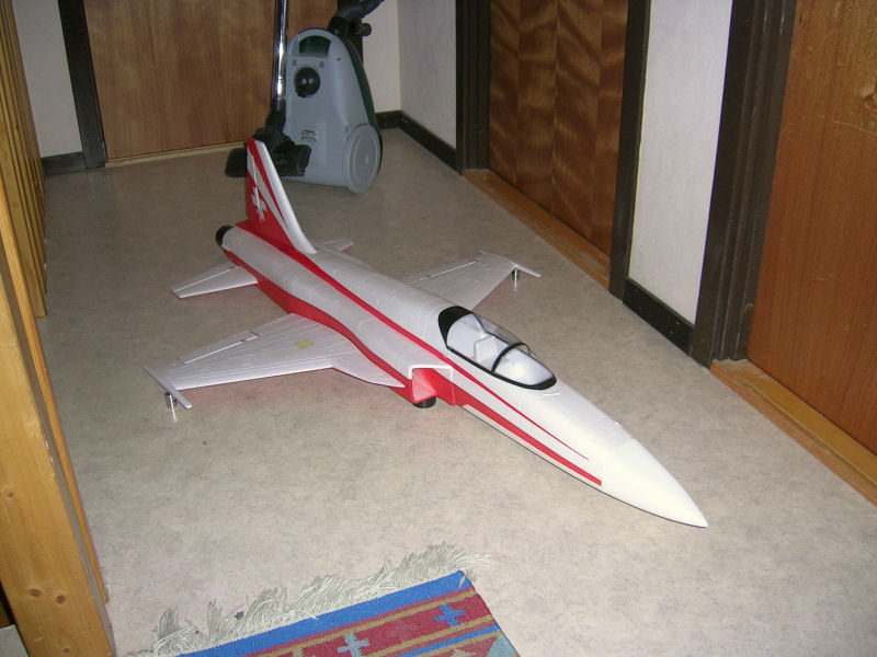

    En 130 cm lang, 995 g isopormodell med åtte servoer, opptrekkbart understell, BEC, fartsregulator, motor, vifte, batteri, mottaker og sender til 1600 kroner. :P

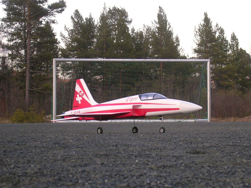

    Flyet flyr veldig fint, Det roller rett som en snor og kan fly i bortimot ganghastighet. Jeg hadde faktisk problemer med å få det ned. Den har bra med power og tar av etter rundt ti meter om man vil. Topphastigheten uten stuper ikke veldig høy, kanskje 80 km/t, men den har god ytelse for det.

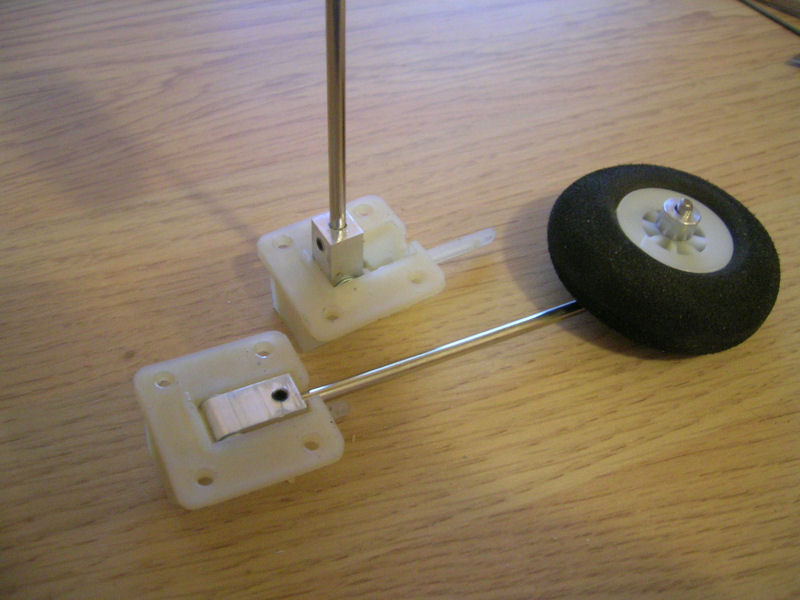

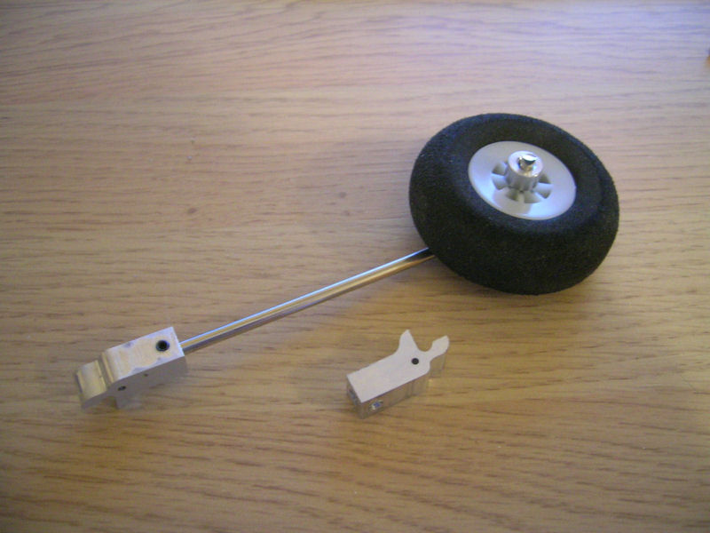

    Understellet tåler ikke landinger i sidevind. Det er plastic-retract som fungerer ok på harde underlag så lenge flyet lander rett frem. I sidevind gjør sidebelastningen at retracten enten kollapser eler knekker. Jeg kollapset understellet to ganger og knakk ene leggen i dag fordi det var litt kraftig sidevind. Jeg skal CNC-frese meg nye deler i aluminium for å erstatte den som knakk.
    Da jeg fikk den var motoren koblet feil så jeg måtte demontere og koble om ledningene. Den blåste luft ut luftinntakene. Jeg balanserte også men fikk den ikke perfekt. Fikk ihvertfall bort resonansen. Vifta bråker noe infernalsk og lager ikke akkurat pen lyd.
    Desverre fikk jeg bare tak i den med papegøyeskjema. Jeg ville foretrukket Agressor, som blir tilgjengelig senere.

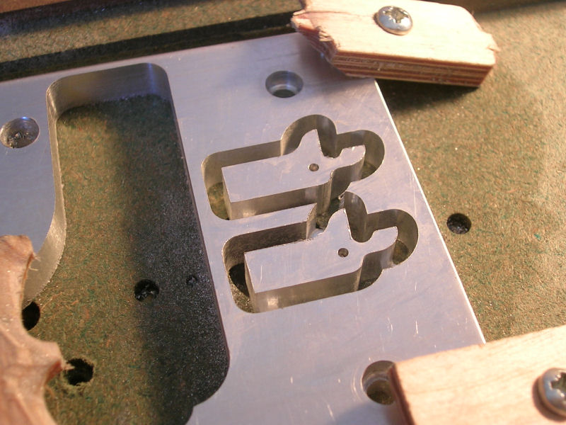

        Jeg lagde en ny aluminiumsdel til understellet i kveld. Jeg lagde like godt en til hver side.

          Er det mulig å "modde" understelle på en enkel måte uten CNC fres?

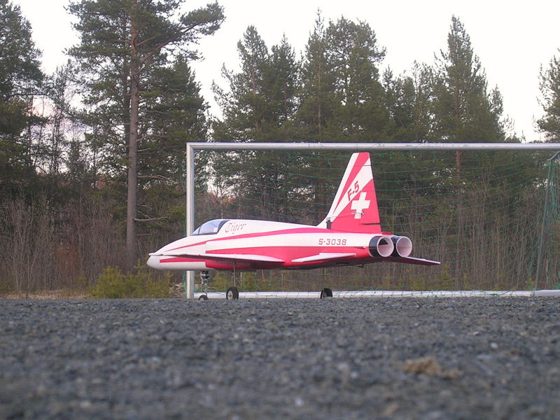

            Det funka fint. Jeg flydde tre batterier på en grusfotballbane borti her.

              Det er fullt mulig å modde understellet med litt 8 mm aluminium, en søyleboremaskin, en sag og en fil. Jeg har laget deler på den måten i "gamle dager".
              Området der understellet er skrudd fast i vingen begynner å bli litt slappt nå. Jeg tenker jeg skal skru av understellet og lime inn noen tynne spanter i kordretningen for å støtte opp. Det er bare festa i isoporen med en bakplate.

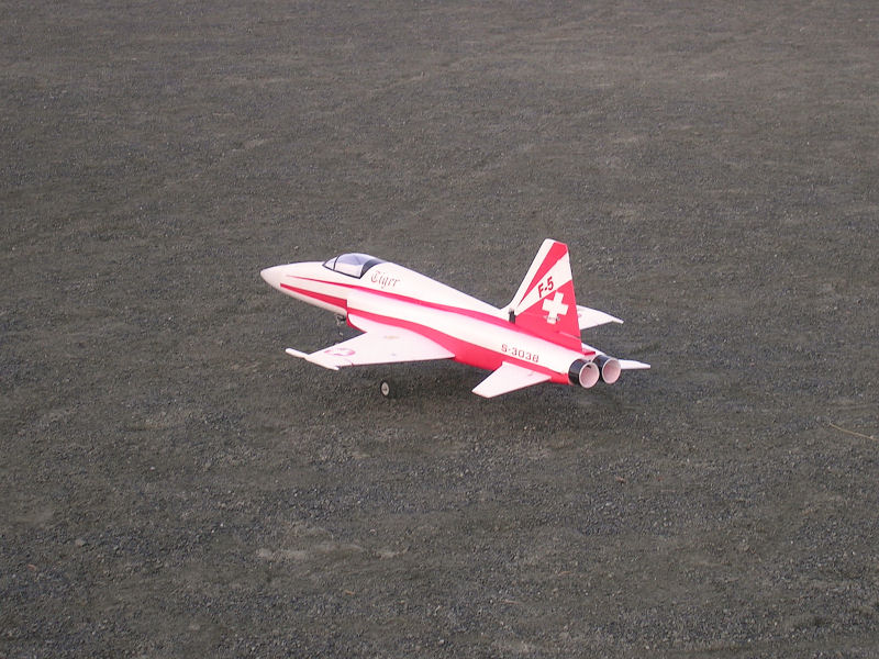

                        Det er ganske stort areal på flyet siden hele kroppen er en stor flate. I dag kom vinden fra motsatt side. Veldig flau vind, men dog. Derfor prøvde jeg å ta av andre veien. Da måtte jeg klatre over de store grantrærne i ene enden av stripa der jeg måtte svinge meg mellom for å lande i videoen. Ikke noe problem. Flyet klatrer langt over tretopphøyde før det har passert enden av fotballbanen.
