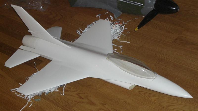

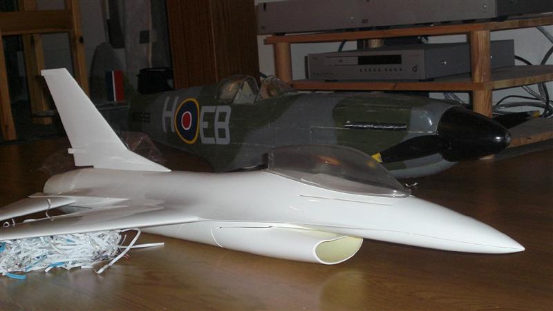

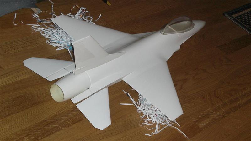

    Har fått meg en F16 fra Wemotec, Lengde 106cm, 70cm vingespenn. Den er bare nydelig Ser meget meget skala ut, til og med høyderoret beveger seg som originalen.
    HAr funnet motor, har regulator, kjøper sikkert 5S 4000mAh lipo Turnigy, bestilt servoer.
    Planlegger å lage dummy understell så den bra ut på bakken og dummy raketter så den ser enda bedre ut i luften.
    Dette blir en liten KULE!
    Utfordringen tror jeg blir å holde vekten nede...

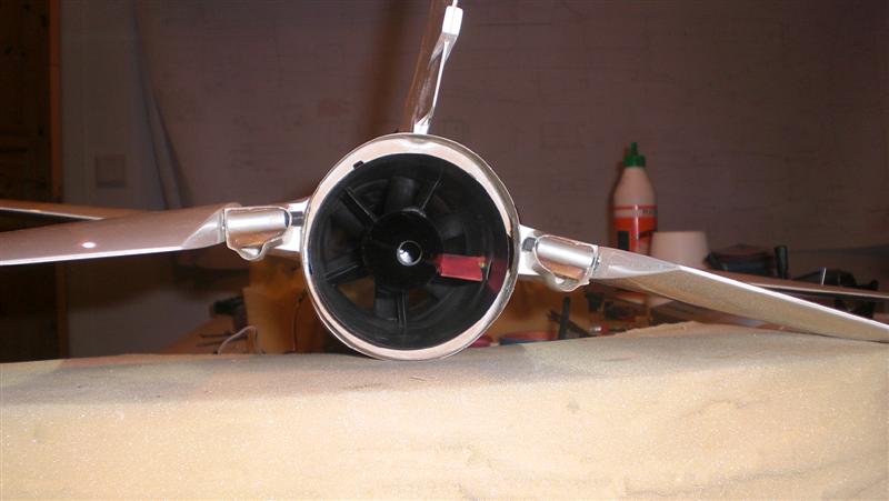

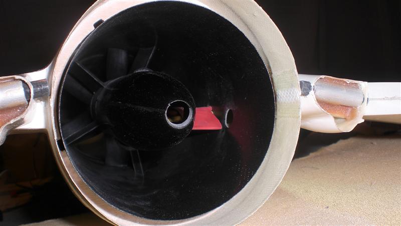

                    ducten er på plass, motoren og viften er på plass og jeg har loddet ledninger til motor. Eneste jeg fikk til å funke var å lage skjøt mellom regulator og motor... Tok en Kimber høyttalerkabel til 50 000,-/m og flettet opp. Har prøvekjørt og det virker.. Herregud den blåser! Tør ikke dra på for fullt.. :-O
                    Kommer til å ha regulator på ene siden bak cockpit og batteriet omtrent i cockpit, hadde tenkt å ha mottager helt i snuten, men om jeg krasjer blir den sikkert most så jeg satser på å dytte den inn bak cockpit på motsatt side av regulator.
                    Satser også på å montere bryteren til regulatoren.
