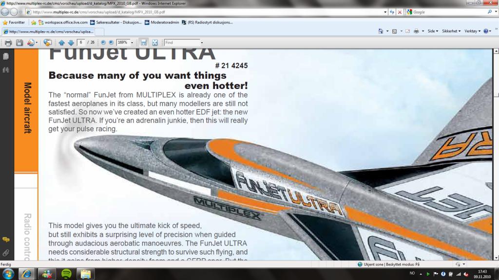

                  Multiplex skriver EDF i sin beskrivelse av funjet ultra. Trodde den var propelldreven?
