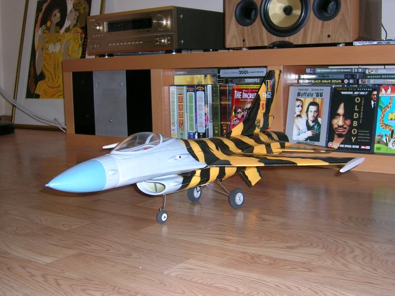

fulgte det med understell orginalt til denne? for jeg brukte understellet som fulgte med på en p38 flying styro på skaren i vinter og det fungerte glimrende. jeg bare forsterket festene litt. det hadde sikkert vært utmerket på asfalt.
Det originale understellet er kun for display. Det er plastikk hele veien fra festene til akslingene. Jeg valgte å bøye pianotråd fremfor å forsterke det.

Jeg ga full gass og flyet akselererte sakte først og så fortere før det tok av etter en lang strekke på rundt 30-40 m. På senere takeoffs holdt jeg fullt høyderor mens det akselererte bortover og da tok det bare av når det var klart til å fly virket det som. Flyet er ikke særlig kritisk av seg så det steiler ikke så lett. Det flyr litt saktere med understellet men looper fortsatt uten å stupe først, bare så vidt. Landinger er dritartig nå. Jeg klarte å komme inn med høy nese flere ganger og lande med hovedhjulene først. Kongefly!
Det kom to svaler og jaga flyet i dag også, og nå fløy jeg 200 m bortenfor der jeg fløy sist. Tror kanskje de tiltrekkes av lyden eller noe.
Etter de første landingene, når flyet begynte å trille sakte, så kunne det begynne å vagge kraftig jo saktere det trillet helt til det endelig stoppet. Vingetippene tok nedi på det verste men det ble ingen skader eller merker. På de senere landingene fant kjeg ut at om jeg holder fullt opp-høyderor mens det trillet så var det stabilt.
Jeg lurer litt på om jet er over mine evner. Jeg trives best når jeg får fly Spitfire'n pent og rolig rundt omkring. Det var nesten skremmende å se Kangarooen.
