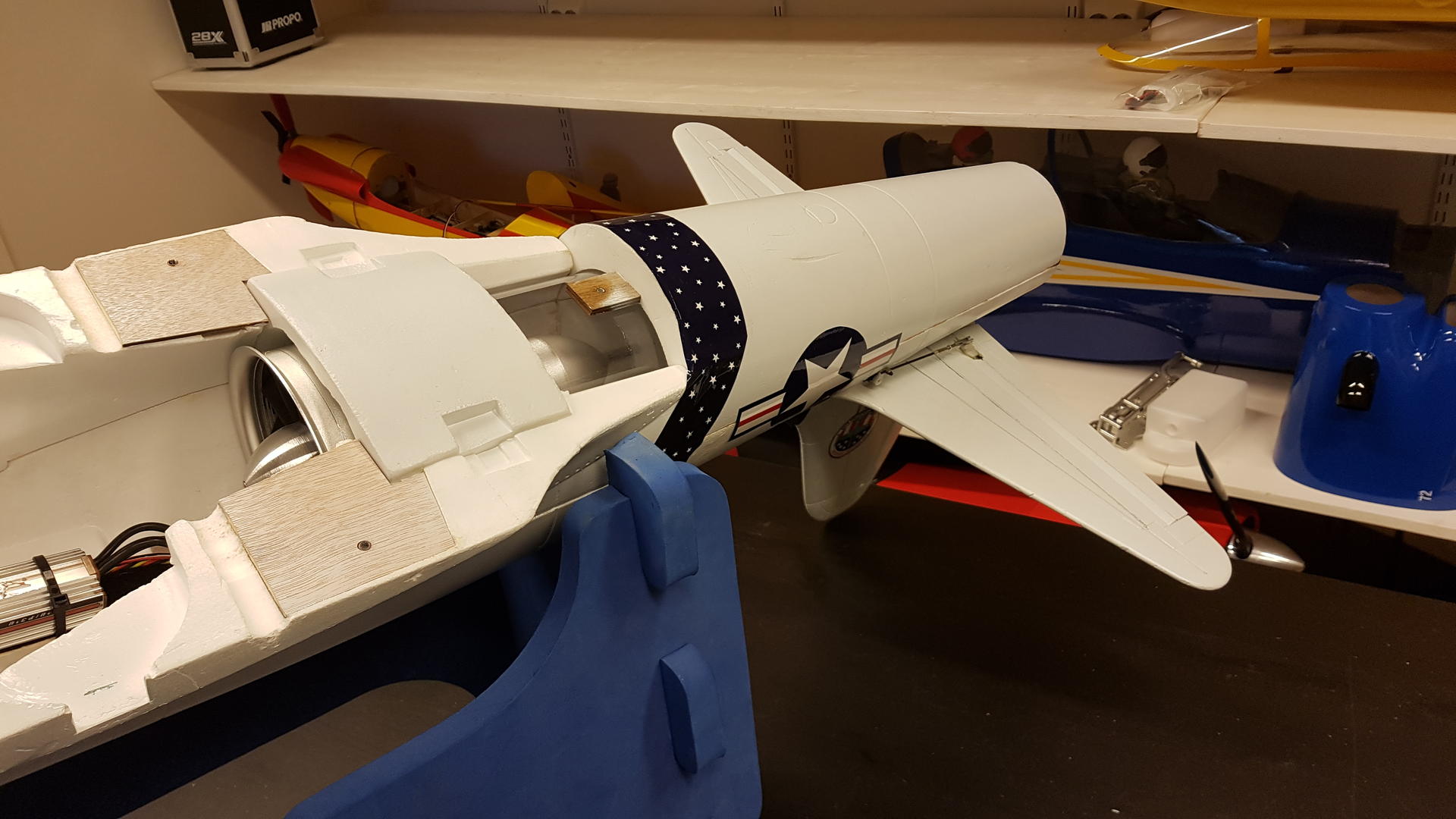

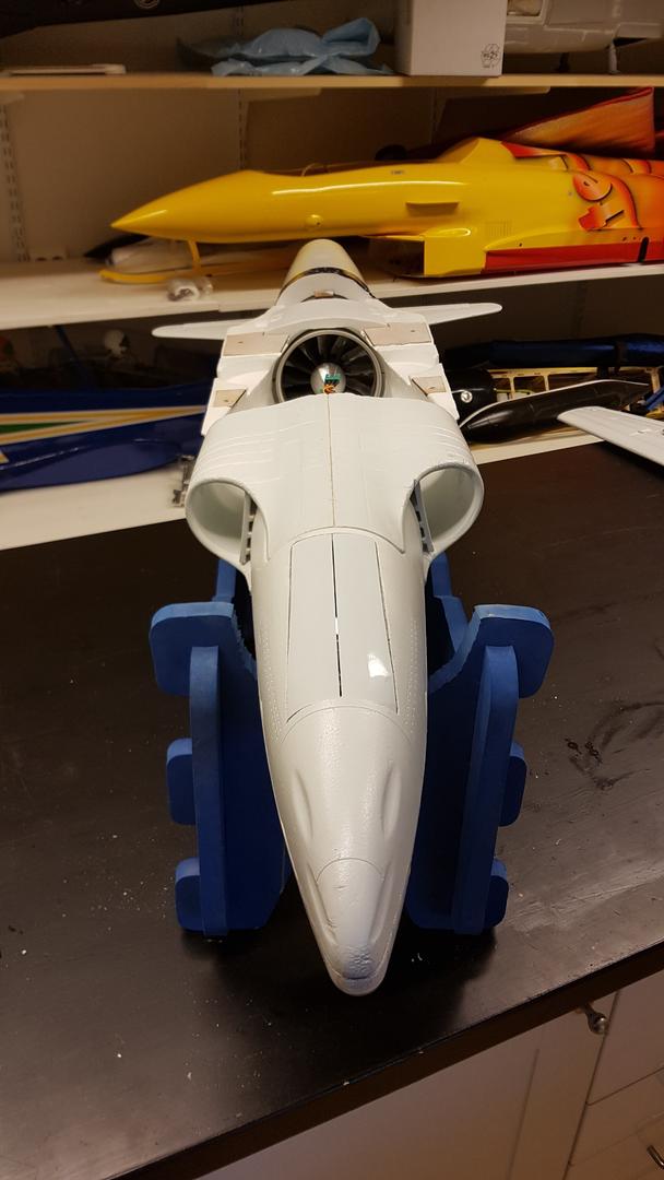

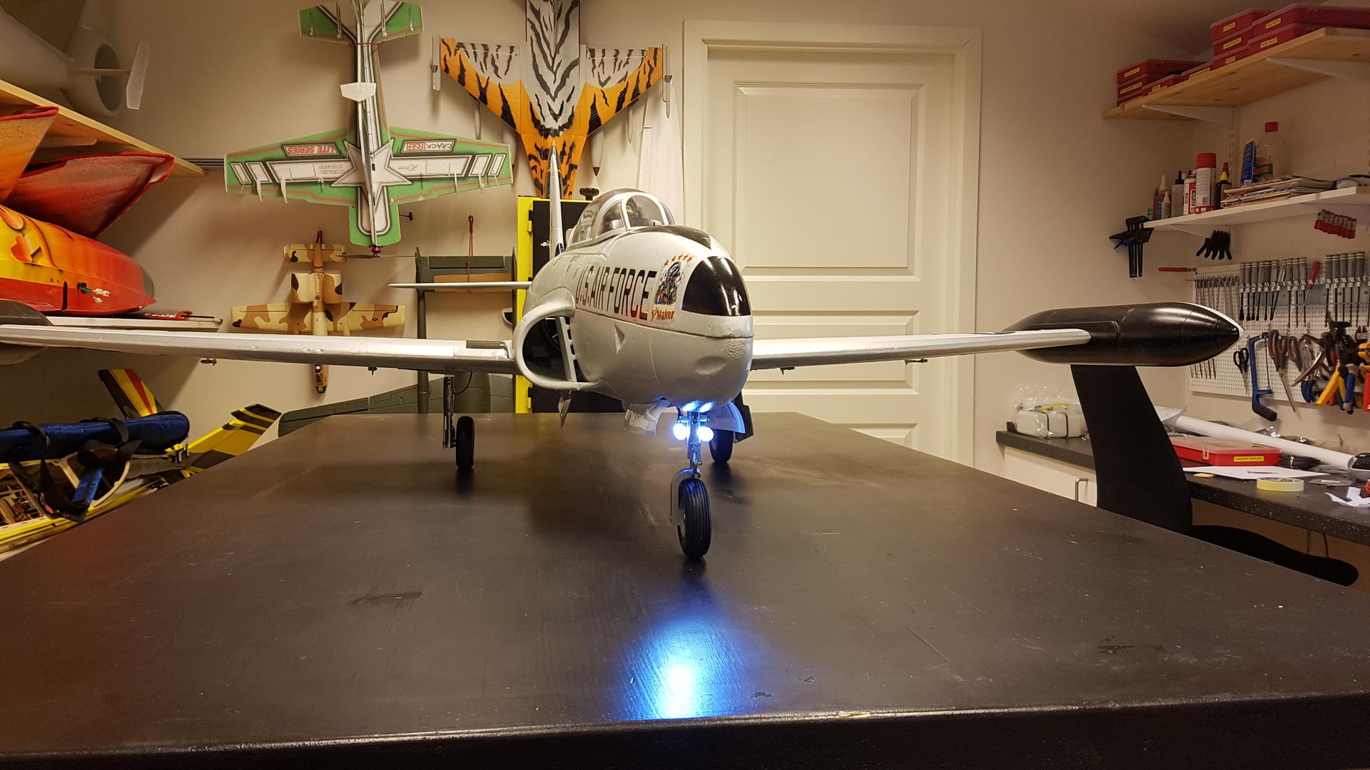

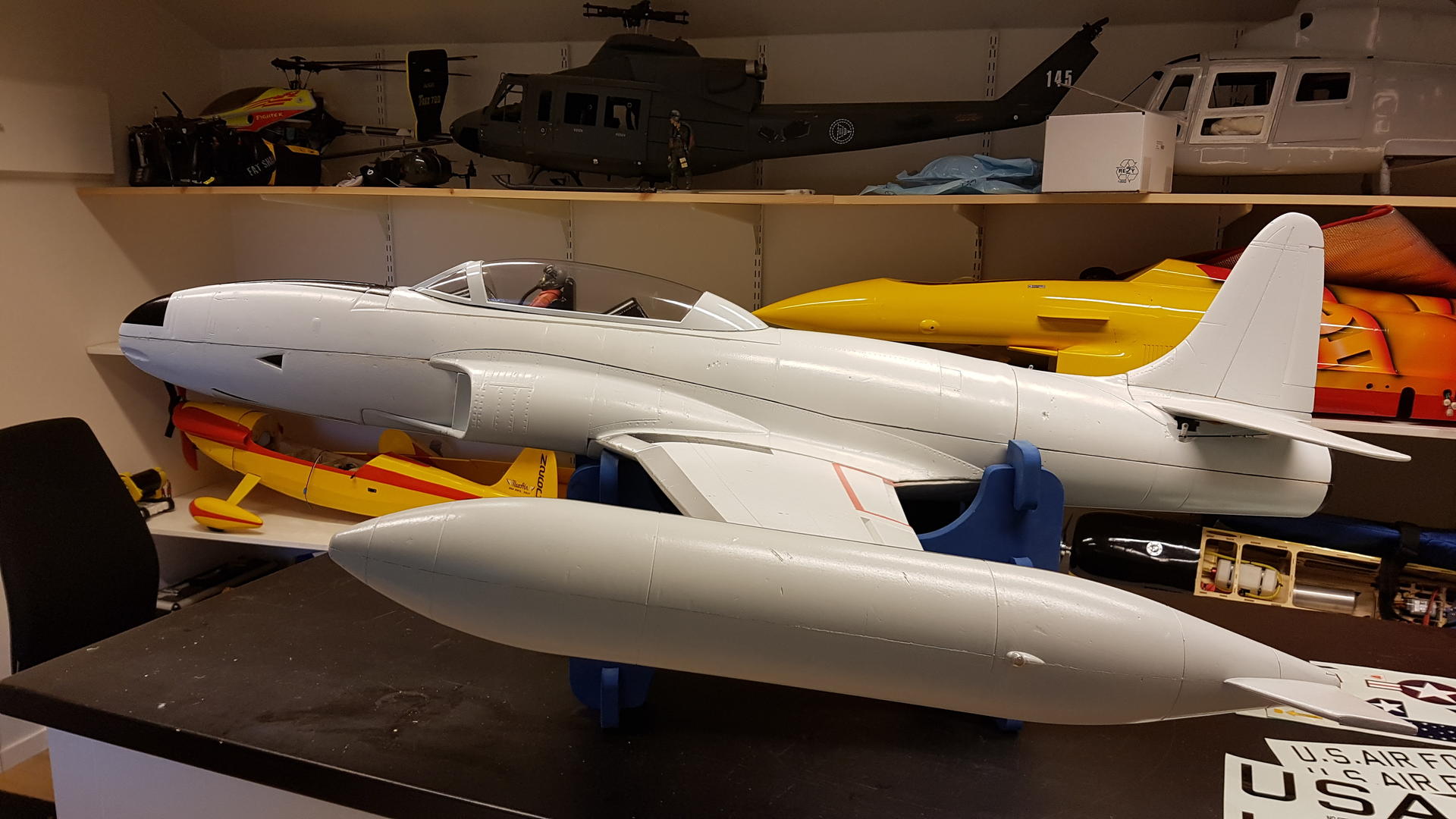

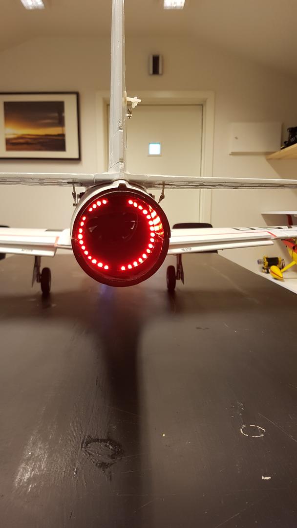

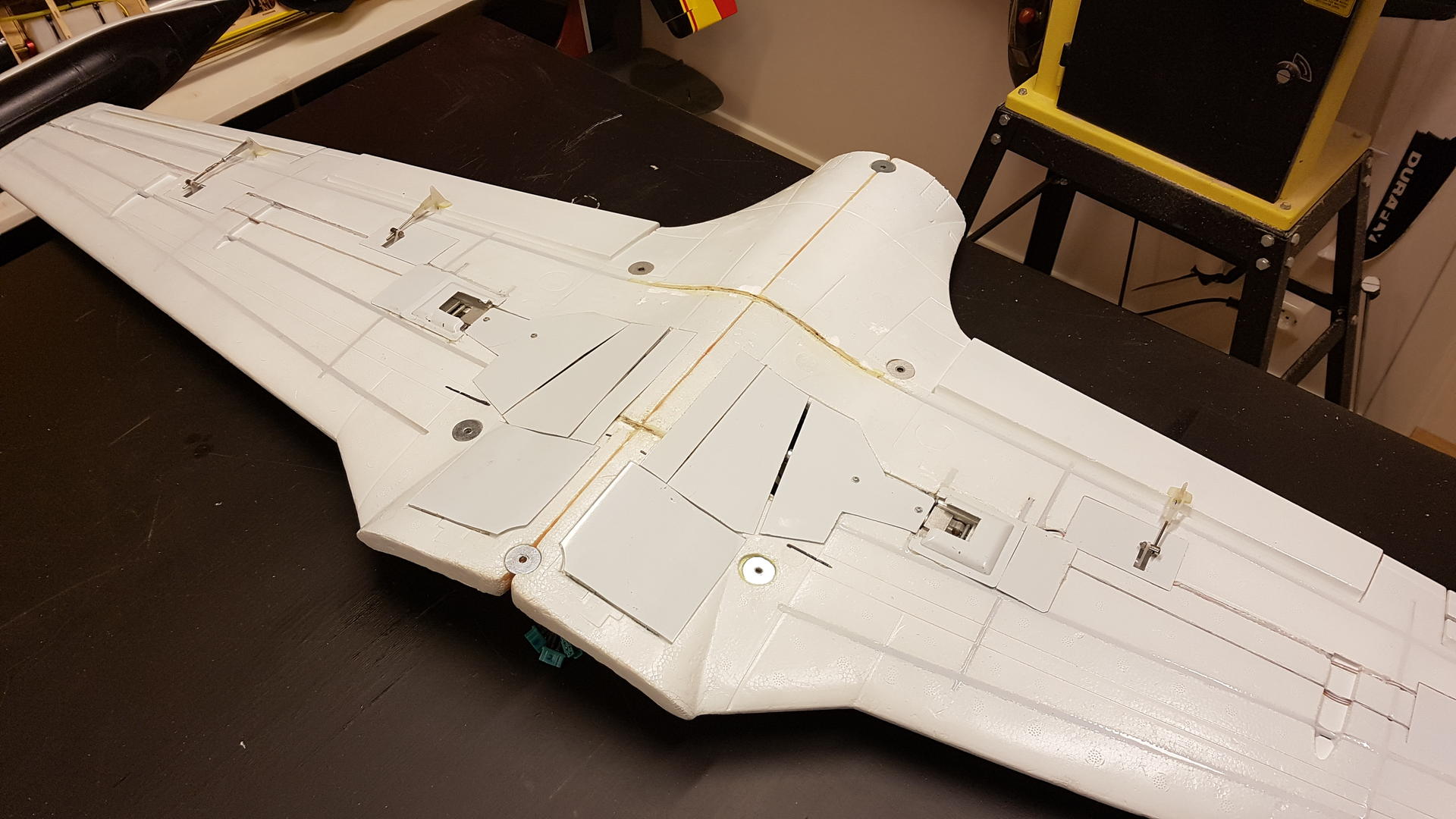

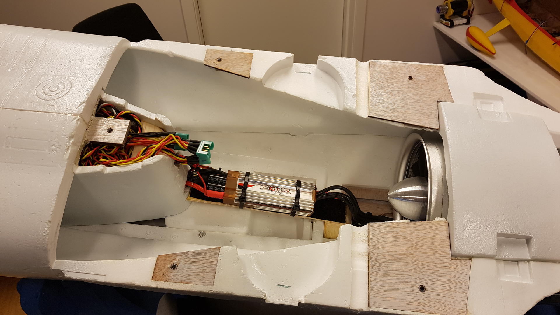

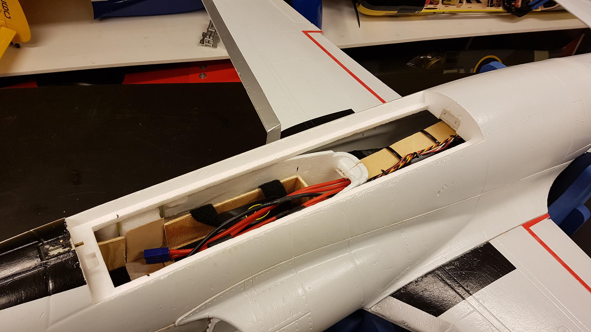

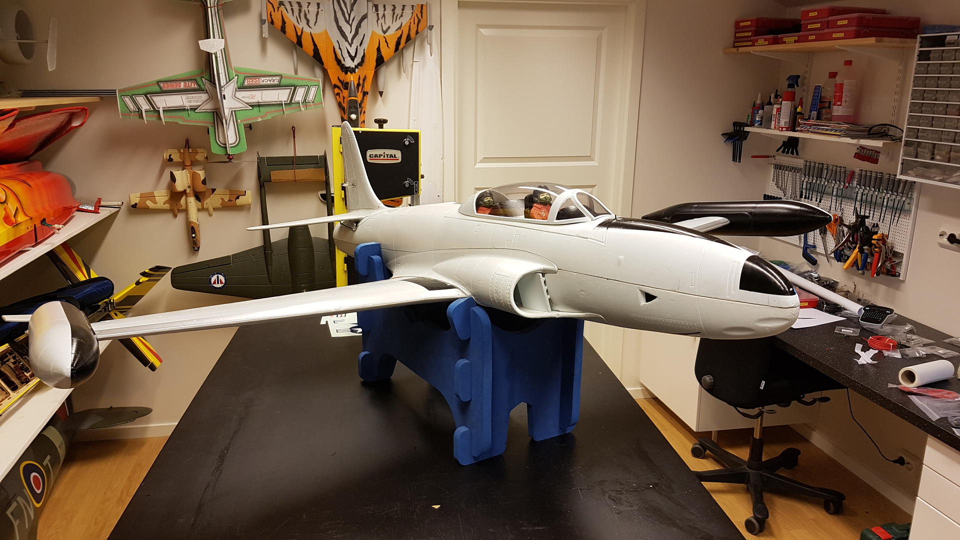

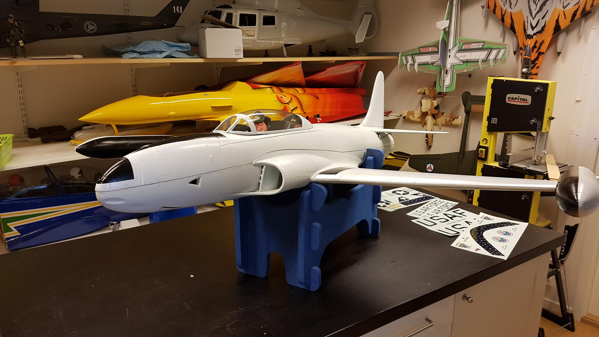

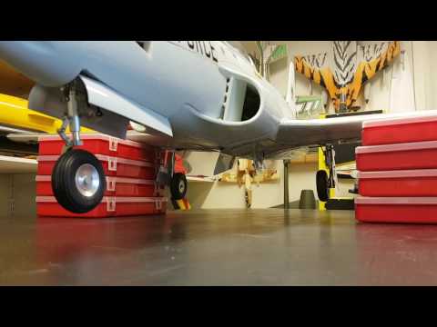

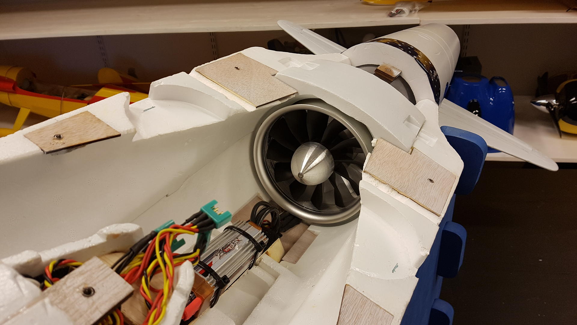

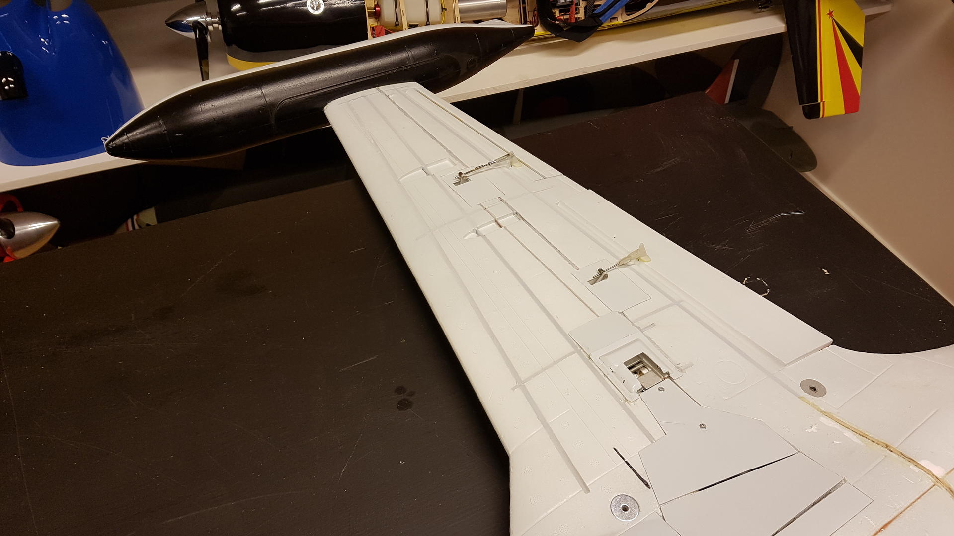

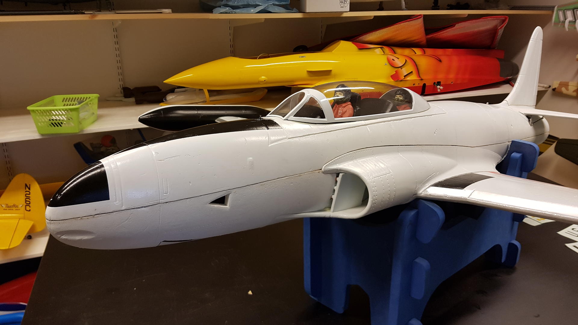

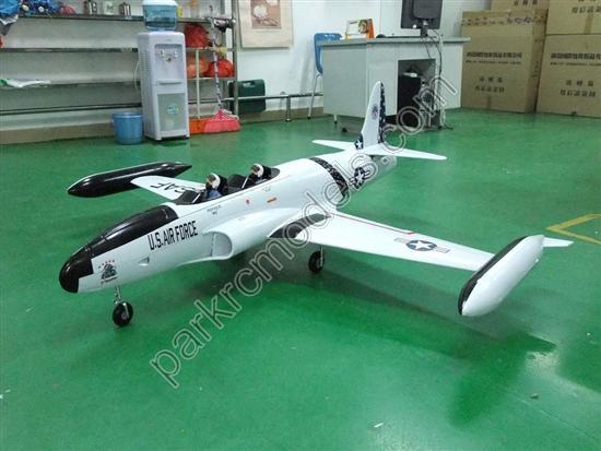

Denne modellen har blitt liggende halvbygget altfor lenge...Kjøpt inn 6mnd før huskjøp som var total renovering og dermed har tiden gått Men nå nærmer den seg klar, og siden jeg har en ordentlig turbinmaskin på gang er det fint å få luftet denne først.
Litt info om modellen:
Produsent: RcLander
Vingespenn: 1638mm
Lengde: 1520mm
Vekt: 4500-4700g
Materiale: SEPO (Lett, men mer EPS enn EPO)
Funksjoner: Høyderor, sideror, balanseror, nesehjul med gyro, luftbrems, flaps, retracts med luker, bremser på hovedhjulene, lysanlegg med etterbrenner
Motor: Dr. Mad Thrust 120mm for 12s
Batteri: 2 stykk 6s5000mah i serie
Produsent: RcLander
Vingespenn: 1638mm
Lengde: 1520mm
Vekt: 4500-4700g
