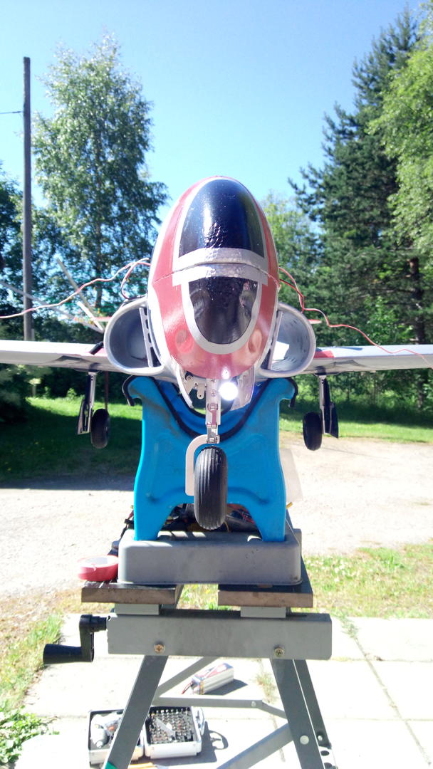

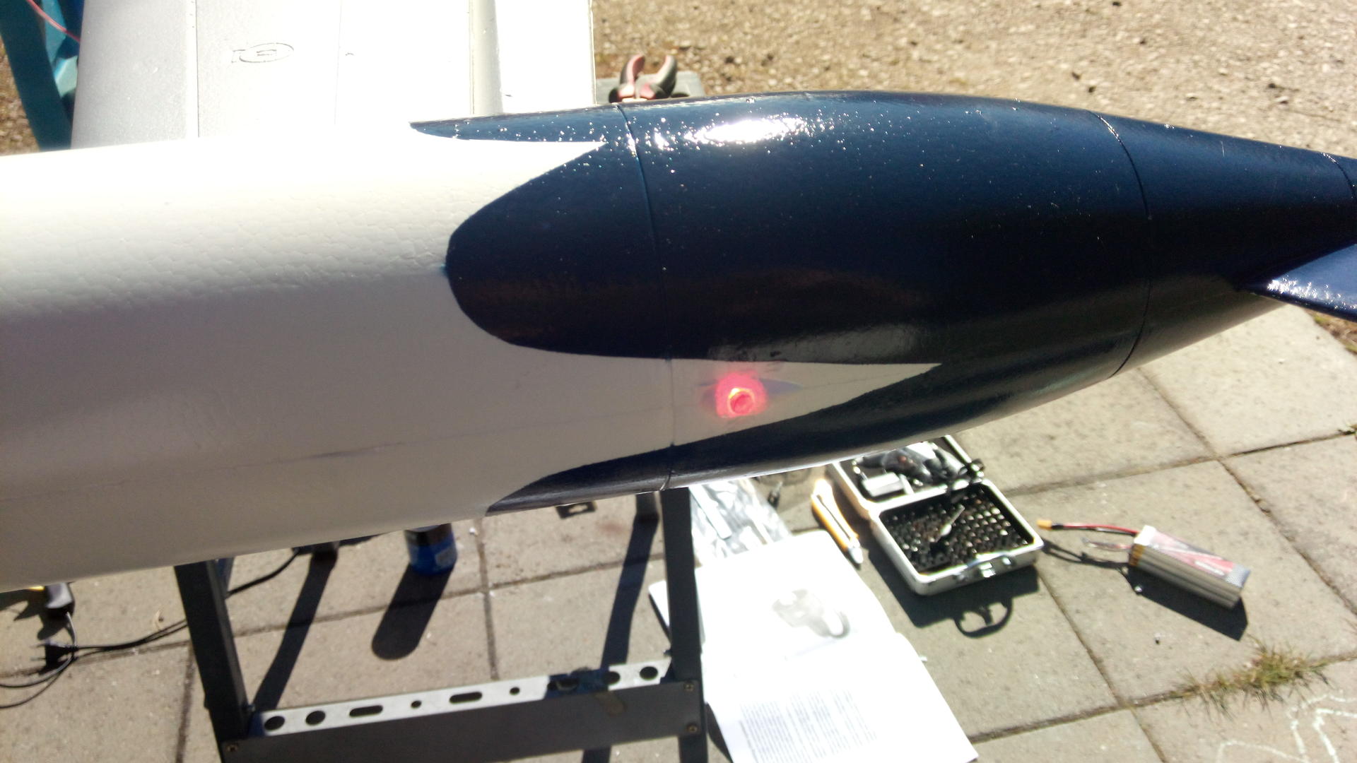

        Da har min kommet. Prøvemontering for å se størrelsen. Og den blir stor ja

          #34
          [ATTACH=CONFIG]87784[/ATTACH]
          Pent skjema det der. Håper du fortsetter tråden og at din får et bra oppsett og det tror jeg den får etter min erfaring. Pass på at utblåset ikke får vinkel som dytter luften mot bakken som skjedde hos meg. Fløy veldig bra så bare å glede seg. Bare ikke stall den i sving uten motor.....

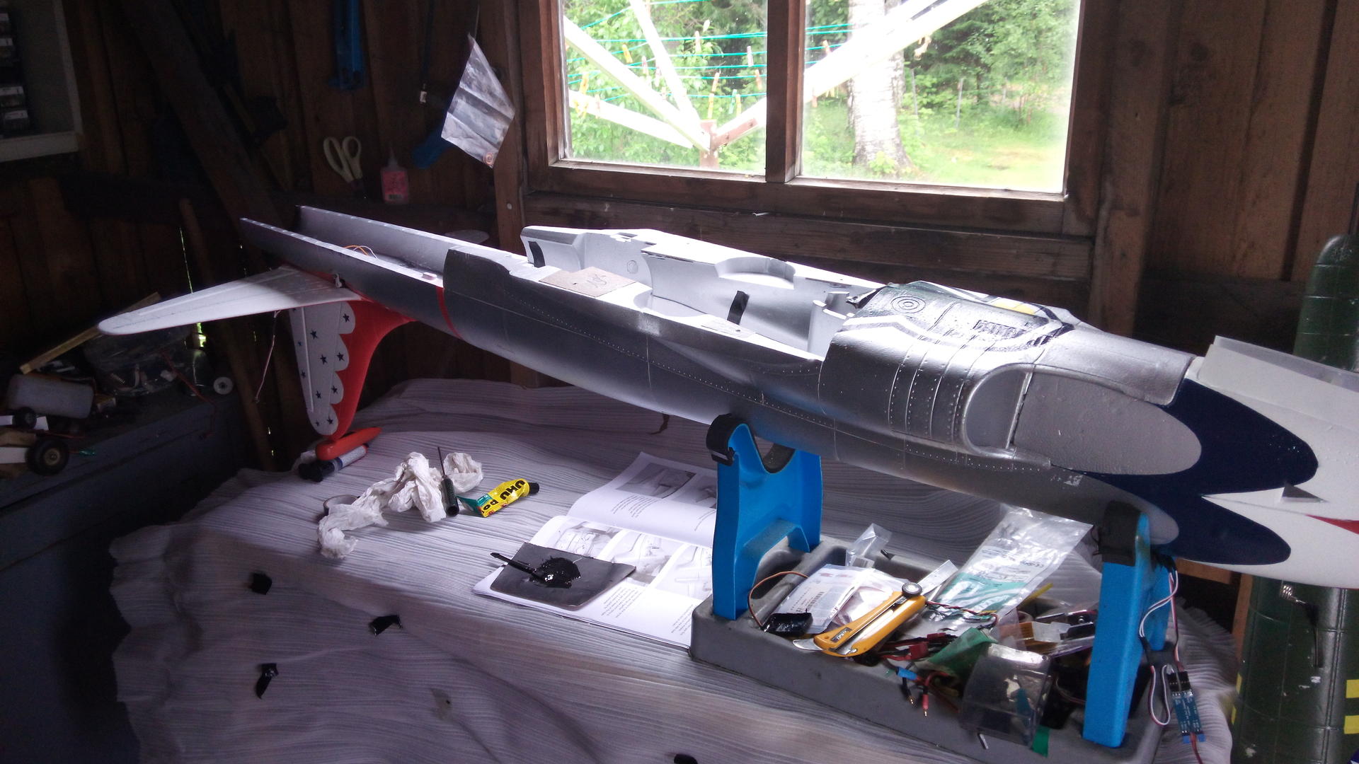

                  Driver å limer. Men er mange deler som skal sammen.Click image for larger version

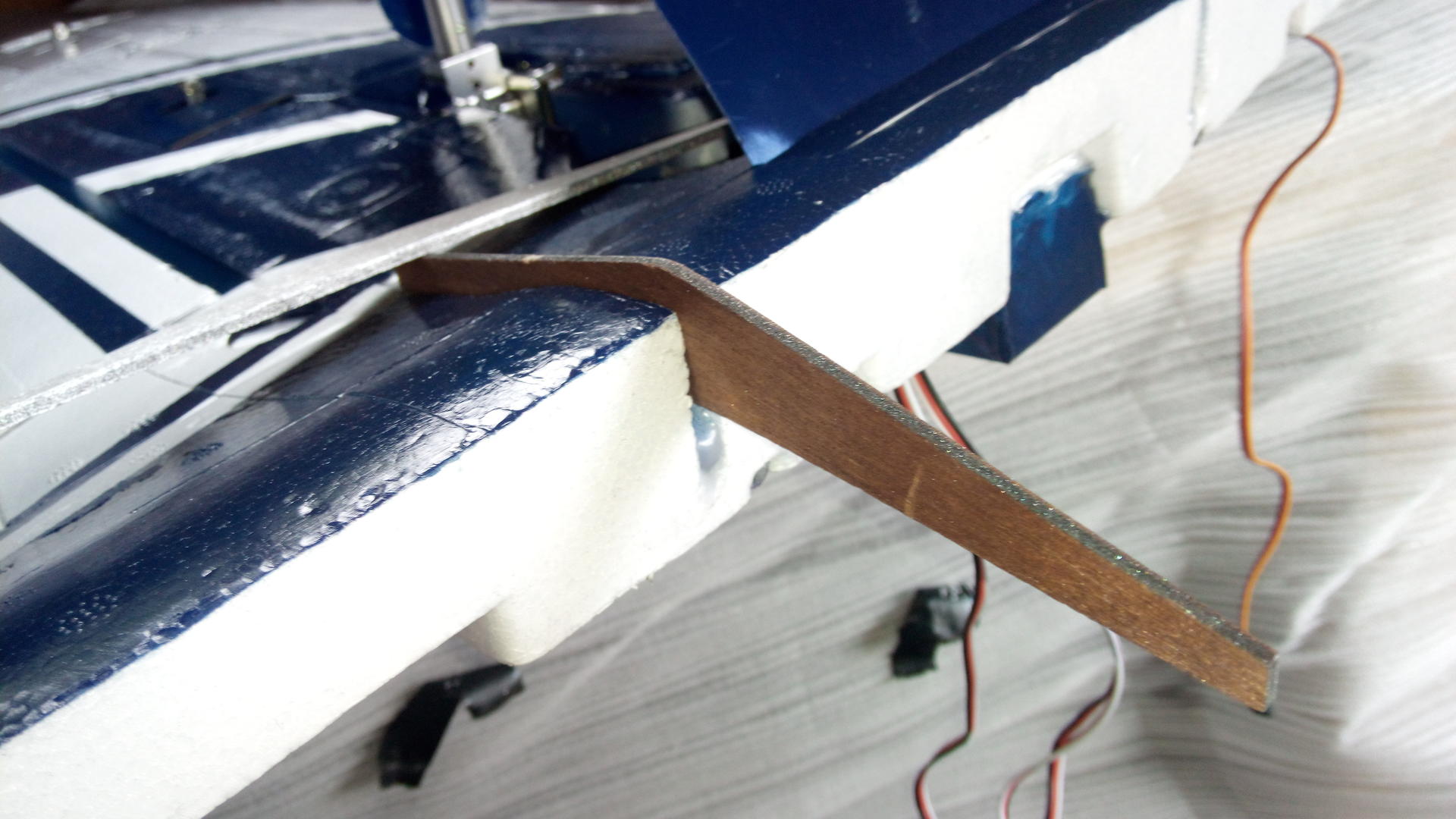

                    Begynt med vingen. Men dem har brukt så mye lim når dem har limt inn stengene som skal stive opp vingen. Så jeg må ta en dremel eller noe for få bort litt lim så jeg får inn vingebjelkene.Click image for larger version

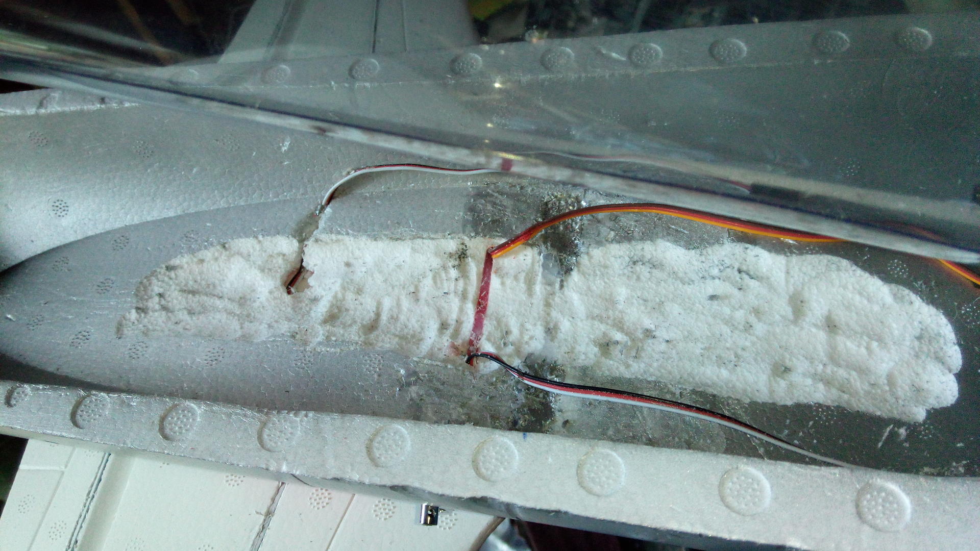

                          Jeg endte med å frese bort litt foam og flytte led-ringen nermere vifta. Da ble den uten bulk. Også tenkte jeg å forlenge den bare slik att den går helt bak til enden på kroppen.

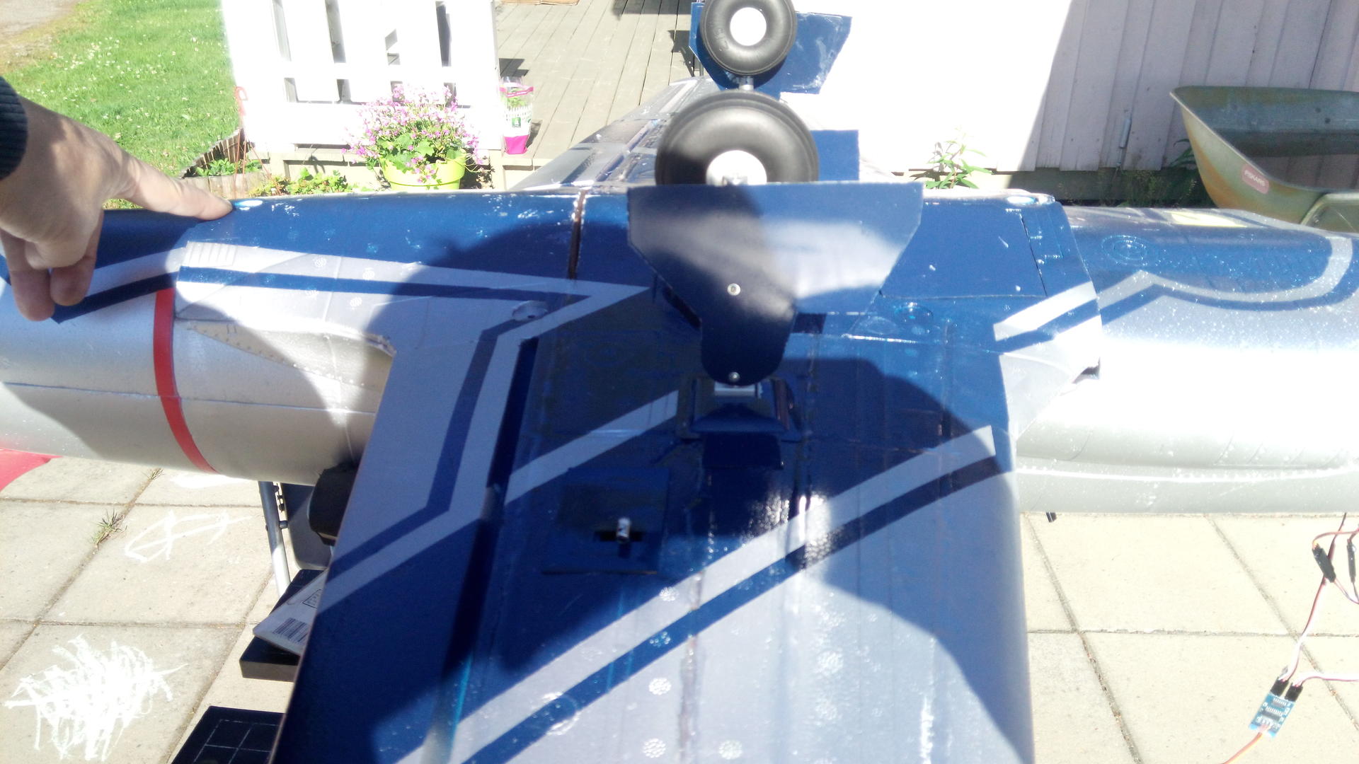

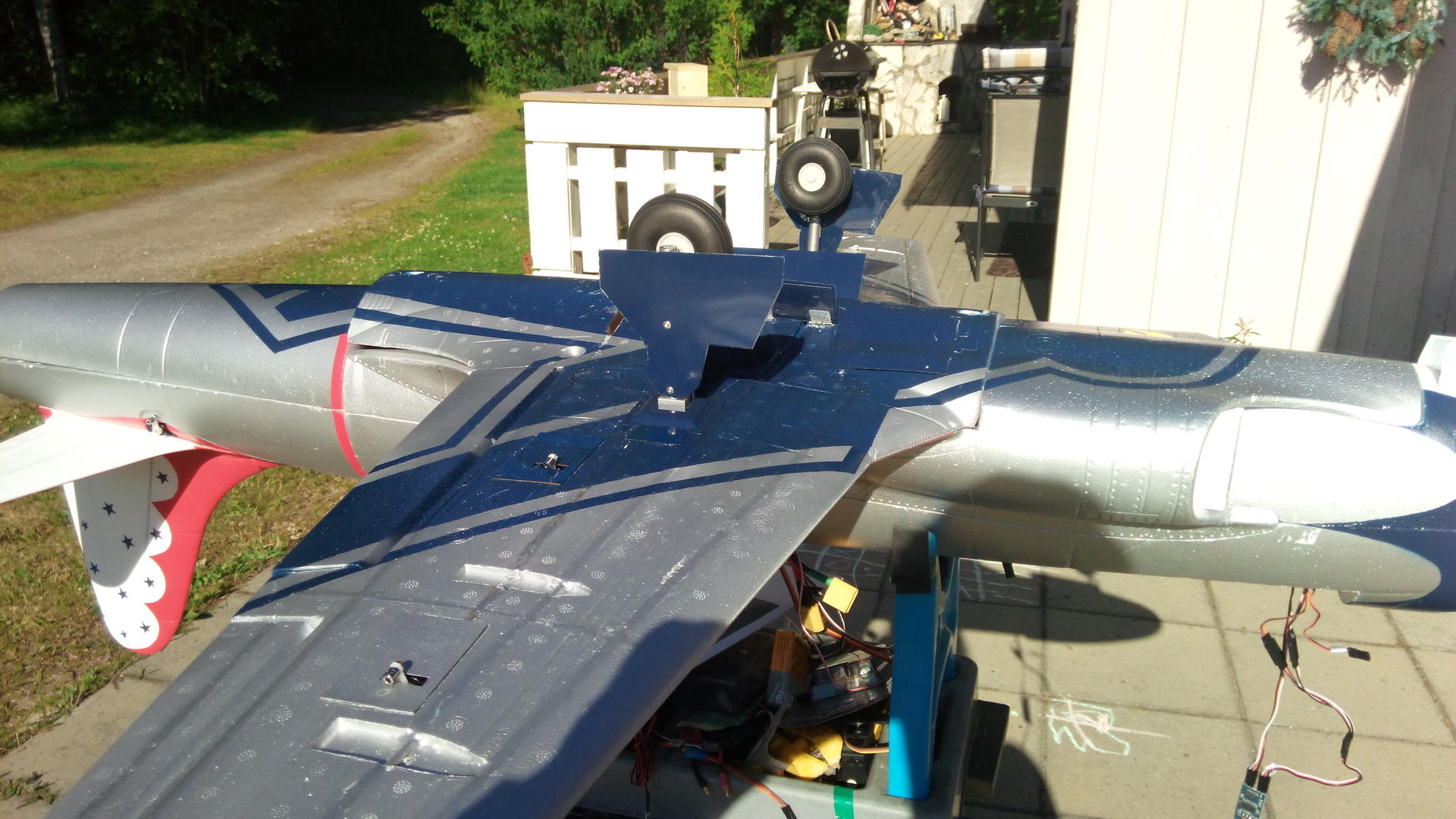

                            Ble skuffet når jeg skulle prøvemontere vingen. Hadde forventet litt bedre passform på ett fly til over 6000kr.

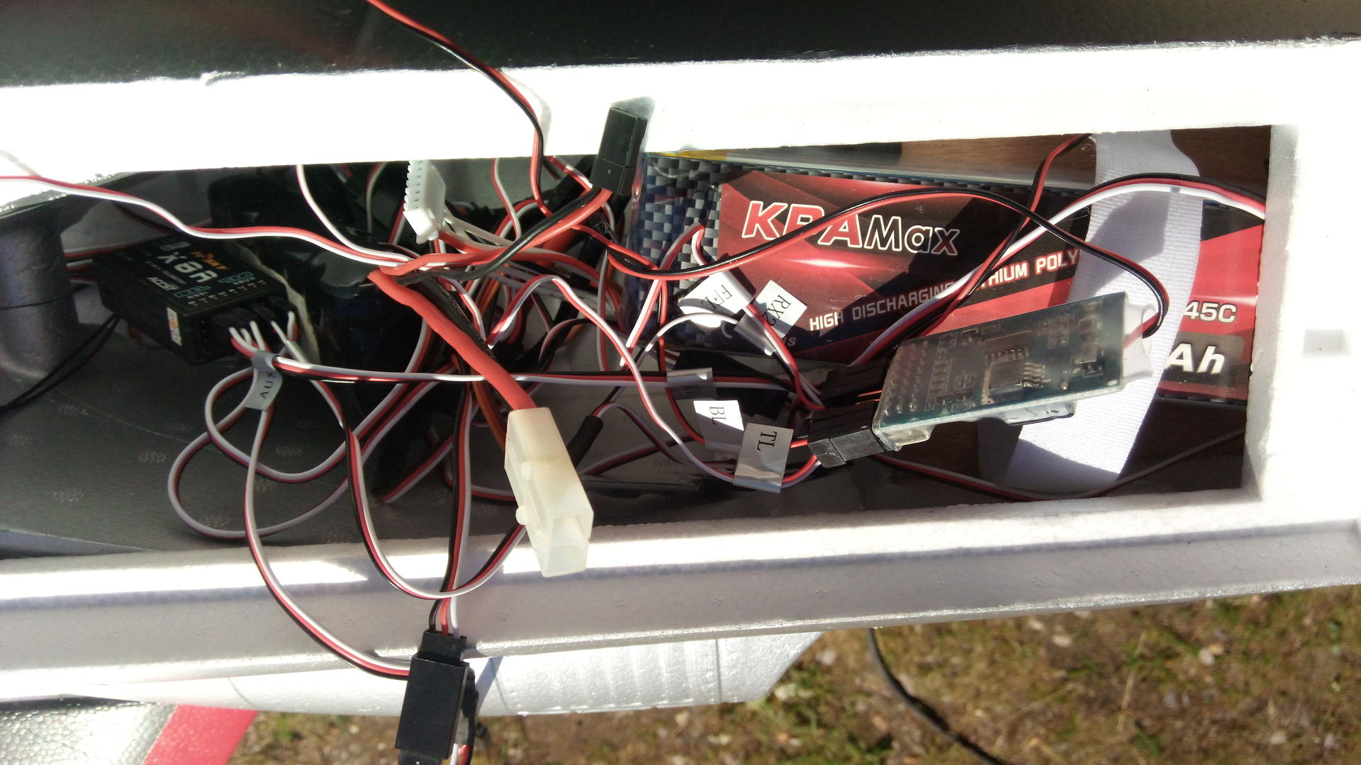

                              Koblet litt lys. Nå er det å få ryddet opp i alt ledningsrotet
