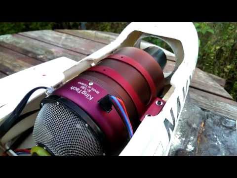

          jeg har tenkt litt på en kingtech 140 med kerostart pga litt hyggeligere pris enn mange andre kjente merker, og pga jeg har hørt at kingtech skal være en veldig bra turbin.
          š
          Dreamworks har nå tilbud på siste versjonen av Kingtech K140G med kerostart og integrerte ventiler for kun 2250$ inkludert frakt. Dette er en veldig god pris og billigere 140 turbin med så god omtale som Kingtech har tror jeg ikke du finner noen steder.

              Hei.
              Kingtech turbiner kommer i 4 versjoner, de gule turbinene var de første som kom på markedet, en 140E er med gass start, 140G er samme turbin men med Kerostart... disse turbinene har også eksterne (utvendige) ventiler. Kingtech kommer også med 140G turbin i rød utførelse, dette er den siste versjonen turbiner og disse har integrerte ventiler og en enklere montering i modellen med bare en fuelslange fra pumpe og inn til turbinen.
              Det er flere i Bergen som har Kingteh turbiner (2 stk K180G og 1stk K80E) og alle er veldig fornøyd med sine turbiner, ingen har feilet eller hatt noen for for problemer så langt. Kingtech er ut i fra min erfaring et veldig godt kjøp og du får mye turbin for pengene. I tillegg er Kingtech en av de aller beste produsentene på kundebehandling, tilbakemelding og service. Kjøper du en ny turbin velger du den røde som heter 140G m/kerostart
