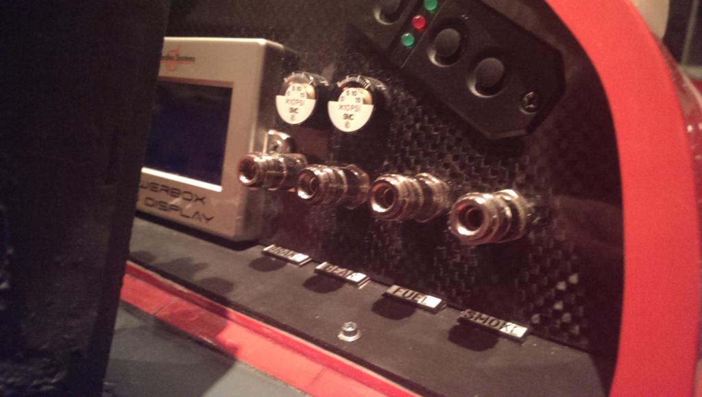

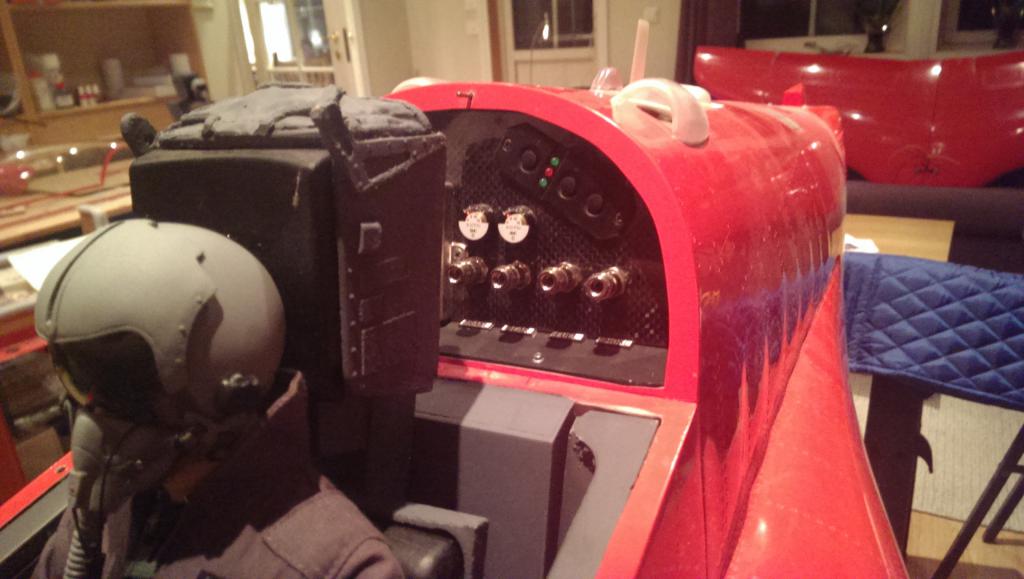

    De fungerer helt sikkert fint men jeg har selv aldri brukt denne typen. Jeg har alltid kjørt Festo koblinger og har stort sett alltid vært fornøyd med det.

      Får se hva det blir. Prøver med de jeg har først så får vi se. Ser festo har overganger fra 4-3mm så da kan jeg jo evt bruke den du linka til hvis jeg kommer på andre tanker

        Jeg bruker slike påfyllings nipler på flere av mine fly uten problemer. En liten dråpe tynn olje i ny og ne samt vann filter på fylleslangen gjør suden.
          Var det airpower eller festo du mente?

            Airpower, men de andre som Morten nevner har jeg også brukt og de er garantert bra.
