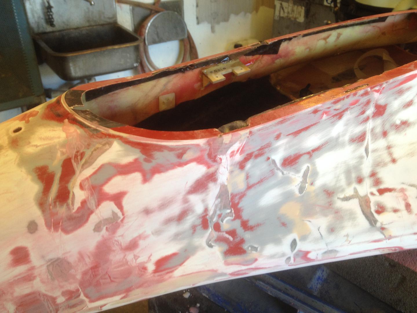

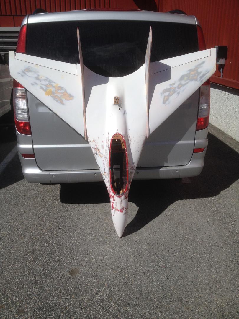

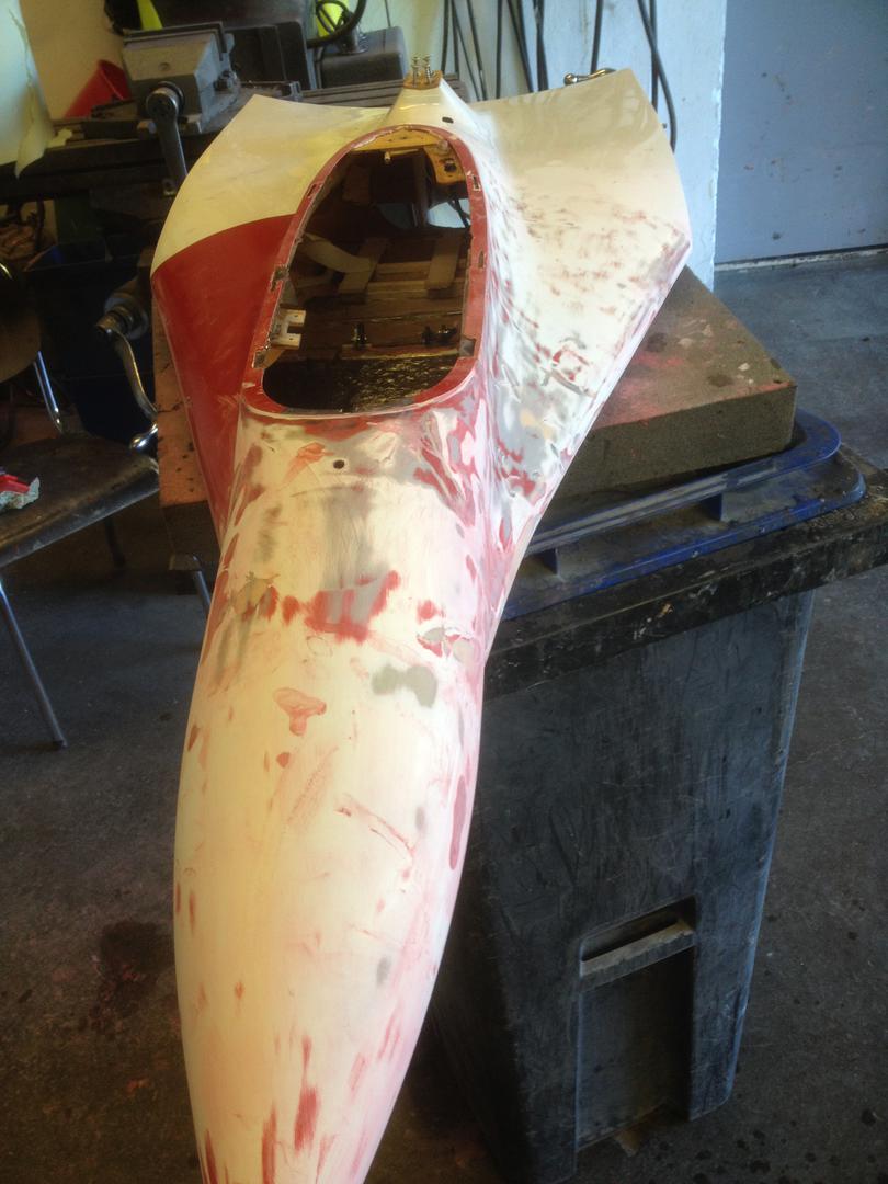

    Kjøpte en gammel Kangaroo for ett par år siden, den var noe sliten i finishen, men nå er den slipt og sparklet og klar til grunning, blir nok noen sparkelrunder etter grunning også.
    Modellen var "tynn og slapp" her og der, støpt inn litt karbonmatte på utsatte steder.
    Retracten som satt i skal brukes, men bytter ut neselegg til "trailing link".
    Har bestillt el-ventiler, tanker, uat og annet småtteri, når det blir levert, er denne raskt flyklar.
    Tenker å fly med VT-80.

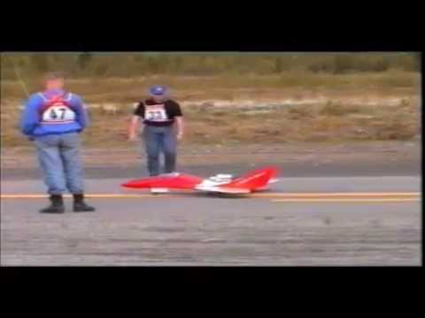

        Her ser du når jeg fløy Kangarooen på Oppdalstreffet i 2001. Litt dårlig kvalitet på filmen og en smule hårete takeoff og landing, men du verden hvor det gikk unna
          Hehe... Her snakker vi VHS ja.
          På den tida der så var jo dette heftige saker da

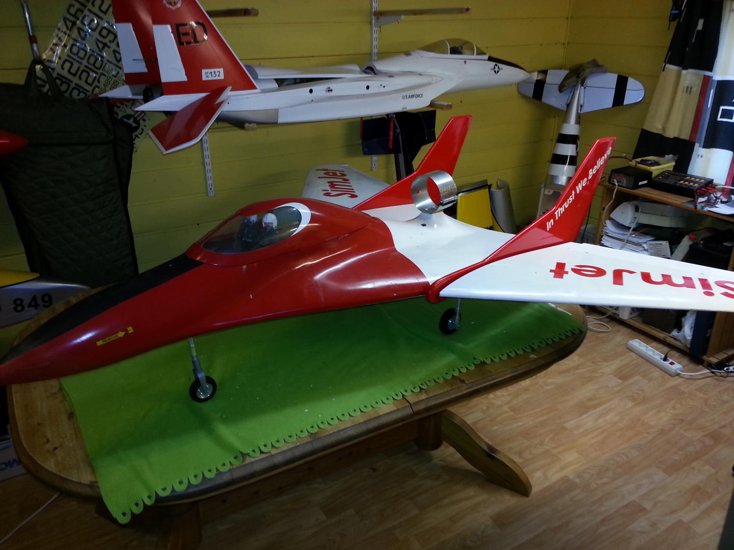

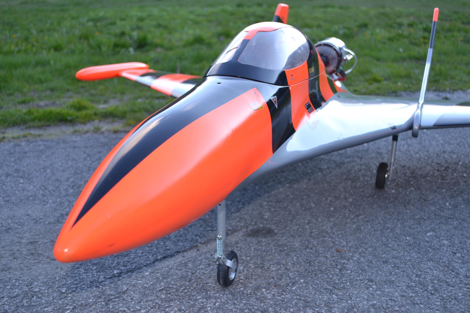

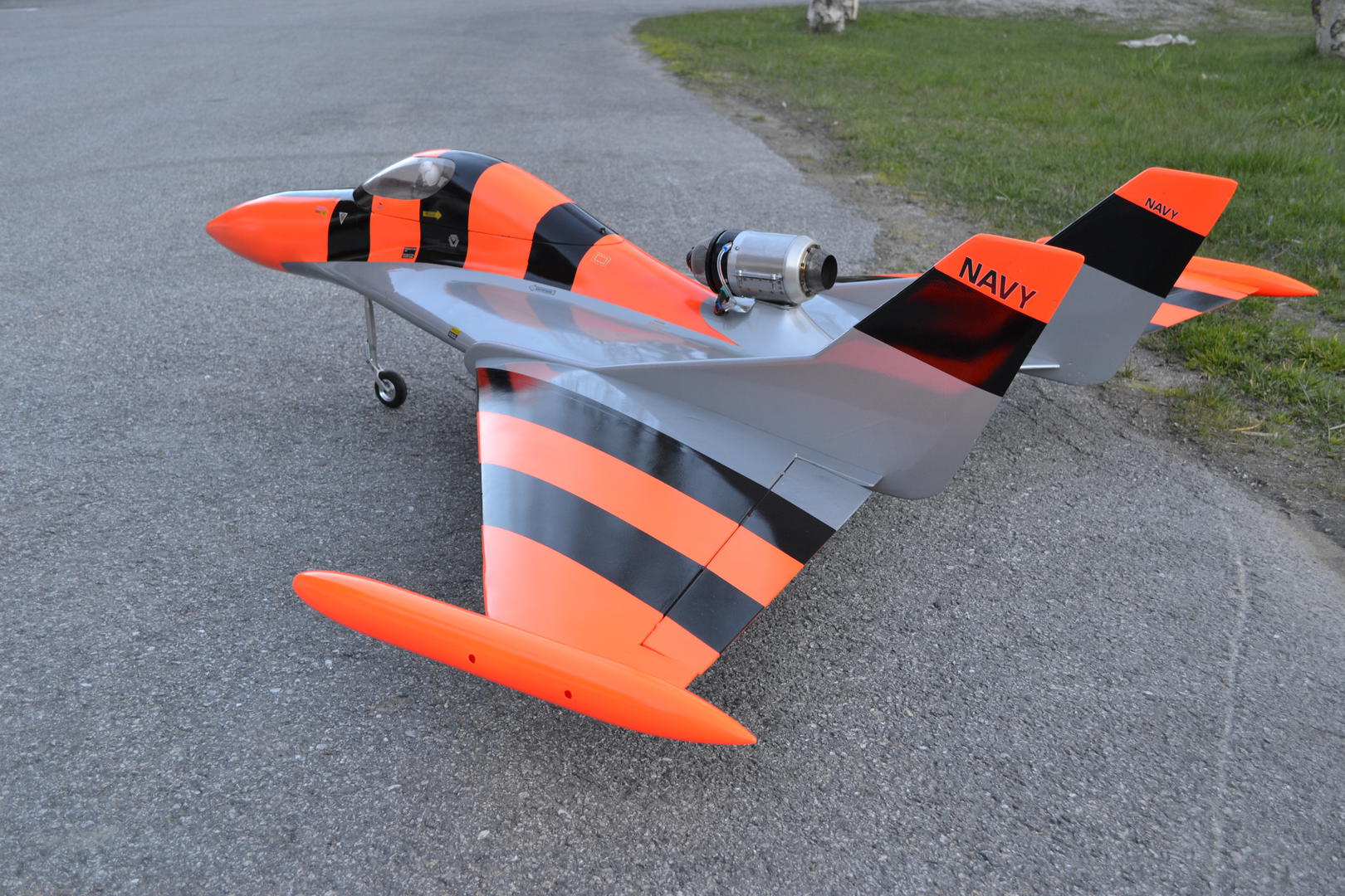

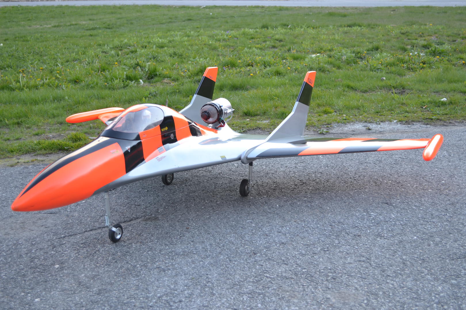

            Nå har den fått ny farge, driver med montering av utstyr, er vel flyklar i løpet av helga.
            Viggo

                Skal få tatt noen bilder, har vel bedre retningskontroll med trailing link på nesehjulet, men jeg har kjøpt den nye powerbox 1e gyroen, og har tenkt å prøve den på nesehjulet.
                Viggo
                • Viggkri2
                  • 1048
                  Da gjenstår taxitest ( brems og nesehjulsgyro ) så er den klar når noen skrur av den Stooore vifta.

                      Vel, den har flydd. Leste på rcuniverse at en fin cg test var at den akkurat hviler på hovedhjul og vingetipper (når man løfter nesa), men dette var altfor fremtungt, måtte trimme rorene opp ca 1,5 cm, dette resulterte i lite ekstra høyderor, var farlig nær bakken i utgang av en sving før jeg fant ut dette, kom hot inn for landing og hadde for lite høyderor til å dra av fart, slo av nesehjulsfeste, men ellers greit, 5 minutt liming og litt programmering, samt flytting av batteri, så er den klar igjen.
                        Ja, glemte å nevne dèt. Fargeskjemaet er jo grisebra. Ser ikke 15 år gammal ut den modellen der nå
                        Synd med sketchy jomfrutur, men godt det gikk "bra"

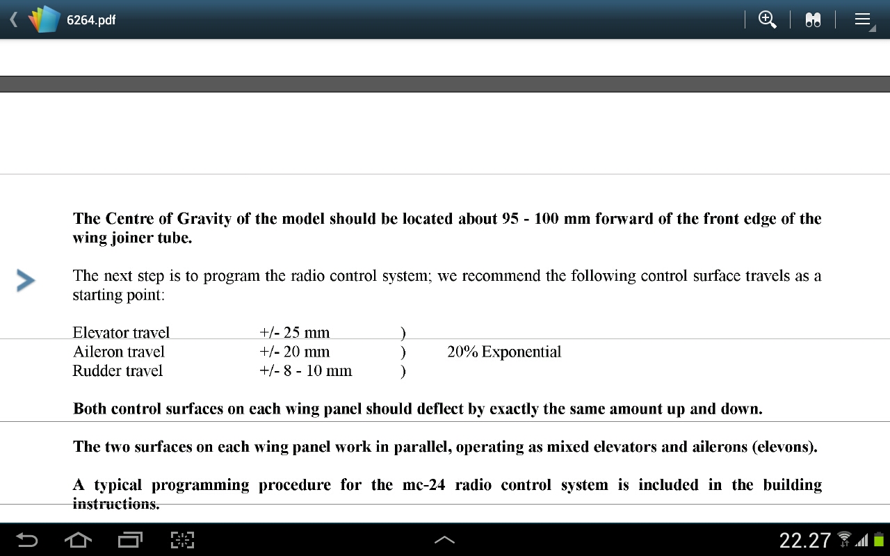

                          Har fløyet mye Kangaroo for 6-7 år siden og har brukt (tror jeg) din måte og balansere den på, kun UAT full, løfter nesehjulet opp ca 5 cm over bakken og modellen siger rolig bakover = perfekt balansering og cg. Min modell satt seg bakpå under landing og var enkel å flare ut. En for nesetung Kangaroo er ikke spesielt enkel å lande er og min erfaring
                          De fleste deltavinger pleier å ha litt oppror når de flyr level, mener jeg hadde ca 5-6 mm på min. Lykke til,

                            Her hva manualen sier. Jeg mener jeg brukte denne og den fløy bra. Prøv deg litt frem. Click image for larger version
