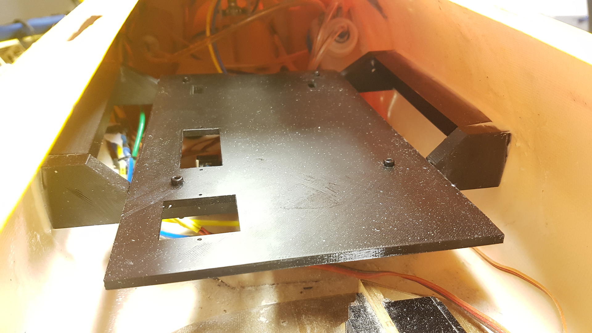

    Utstyrsplaten er limt på plass med Hysol, ser ut som denne hefter fra på PLA plast. Selve platen er 4mm med 20% infill av typen Honeycomb. Blir lett og stivt

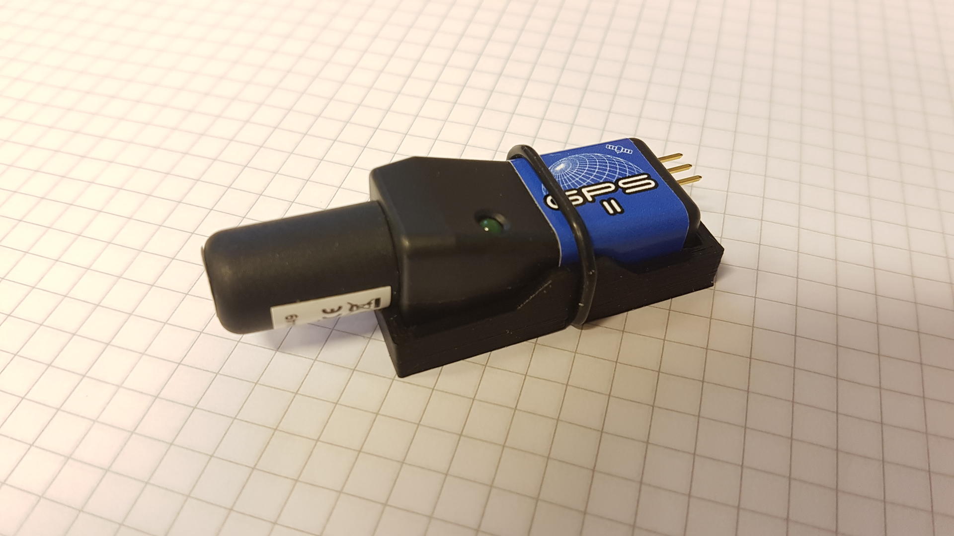

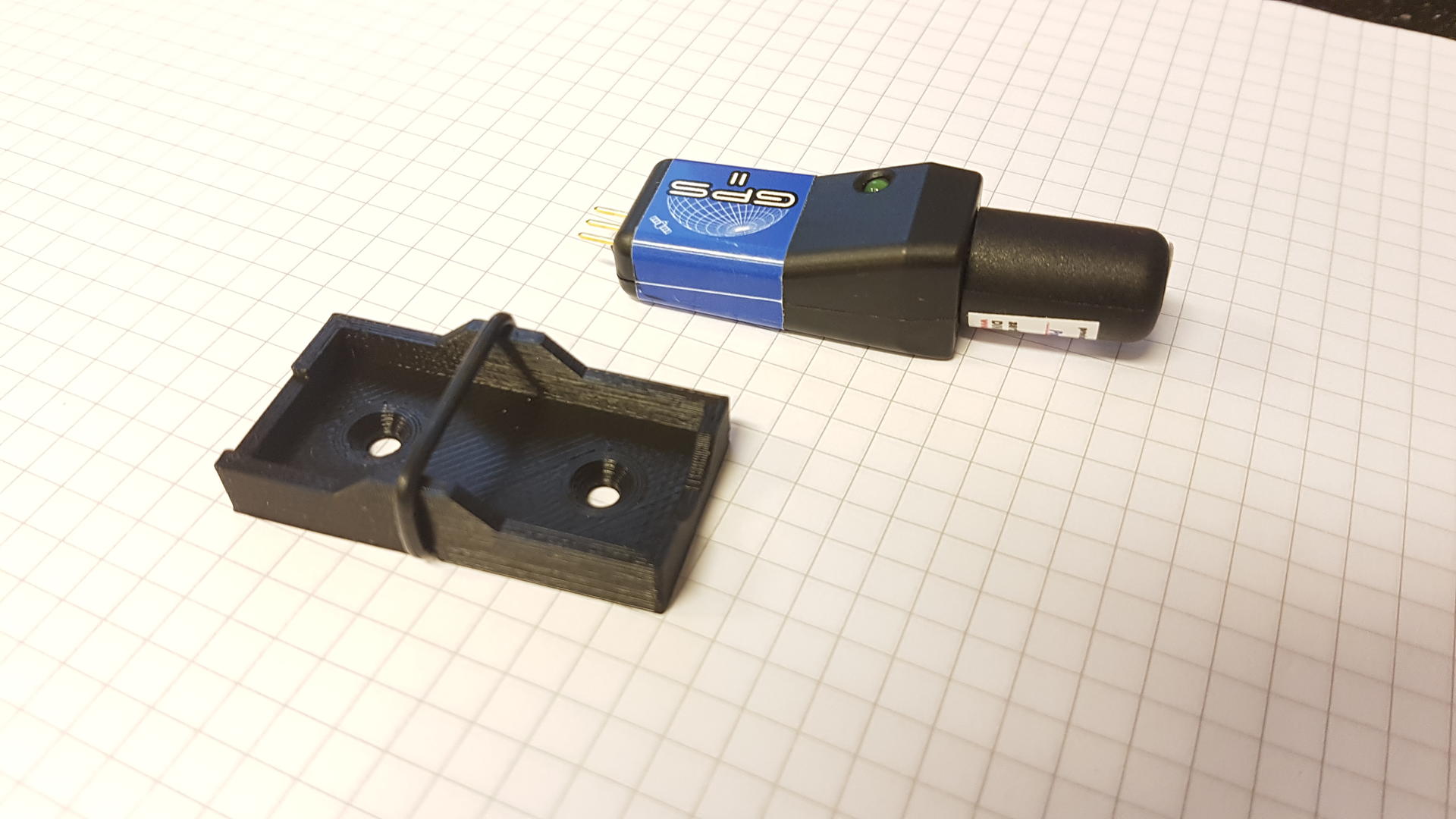

    Måtte lage en monteringsbrakett for GPS enheten til powerboxen...Har man printer så må den brukes

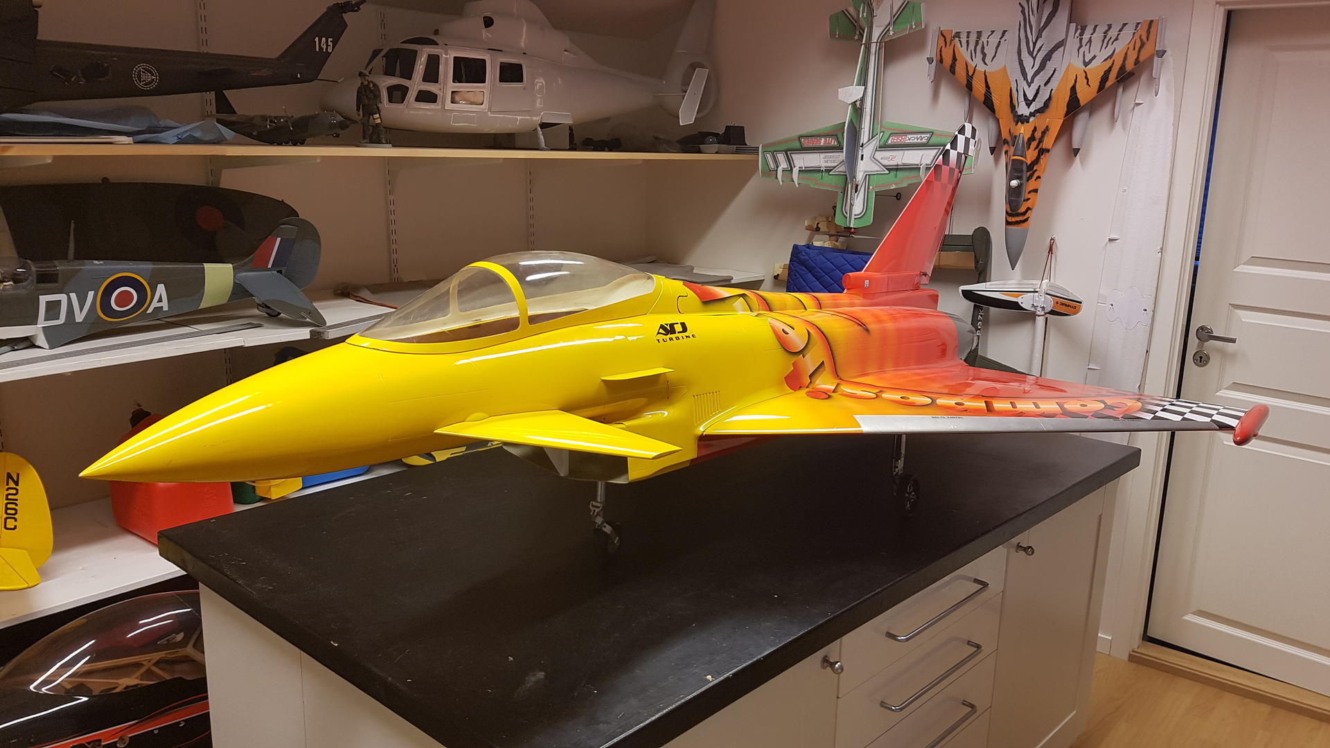

      Litt fremdrift er det i hvert fall selv om det har vært litt problemer med utstyret. For det første så tok JR 28x'en min kvelden under en oppdatering så den er hos Elefun. Understelsventilen lekker i den ene posisjonen så den må byttes. Men i kveld blir den balansert ut og turbinen er montert.

        Driver å prepper for frøste tur til helgen om alt går etter planen. Ny ventil er skaffet og det er montert luftfilter før ventilene på trykkluftsytemet. Har også fått lånt med CG meter fra Xicoy for å teste dette
        Videre godt tips.....
        Ikke lim inn vekter med HYSOL eller lignende, bruk heller Tech7 eller lignende så er det faktisk mulig å fjerne om man endrer på oppsett........ Har fått slipt ut det meste, men må ha noe bly i halen for å få den riktig ser det ut til.....

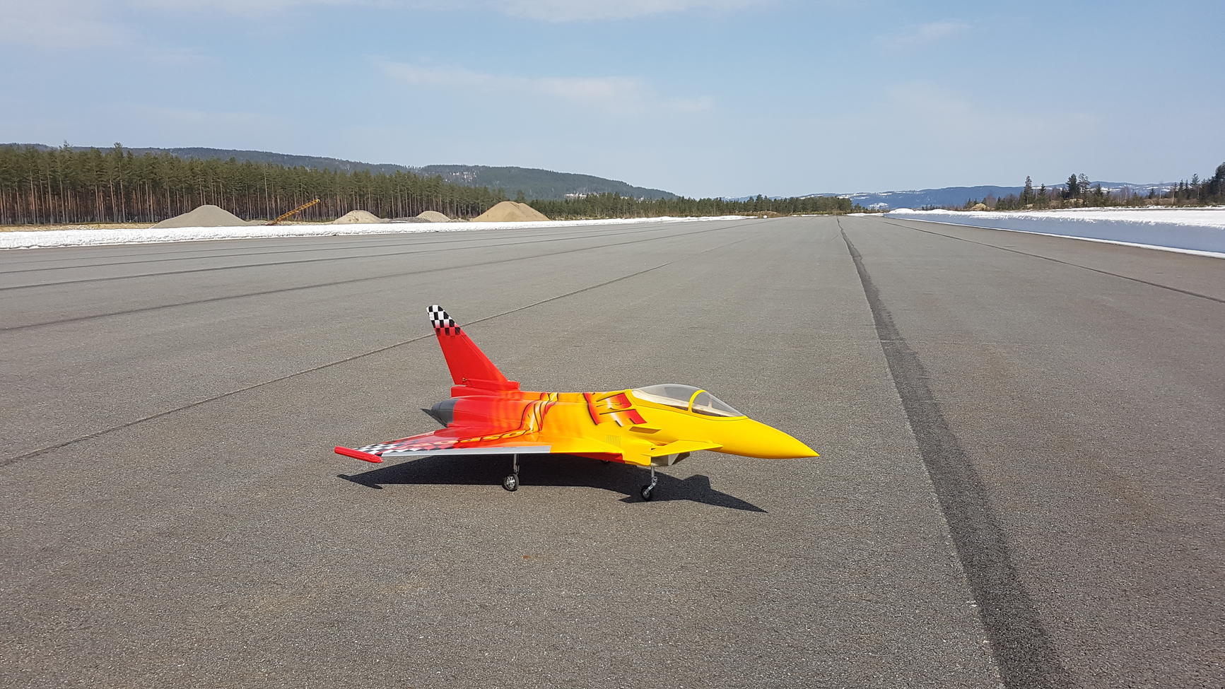

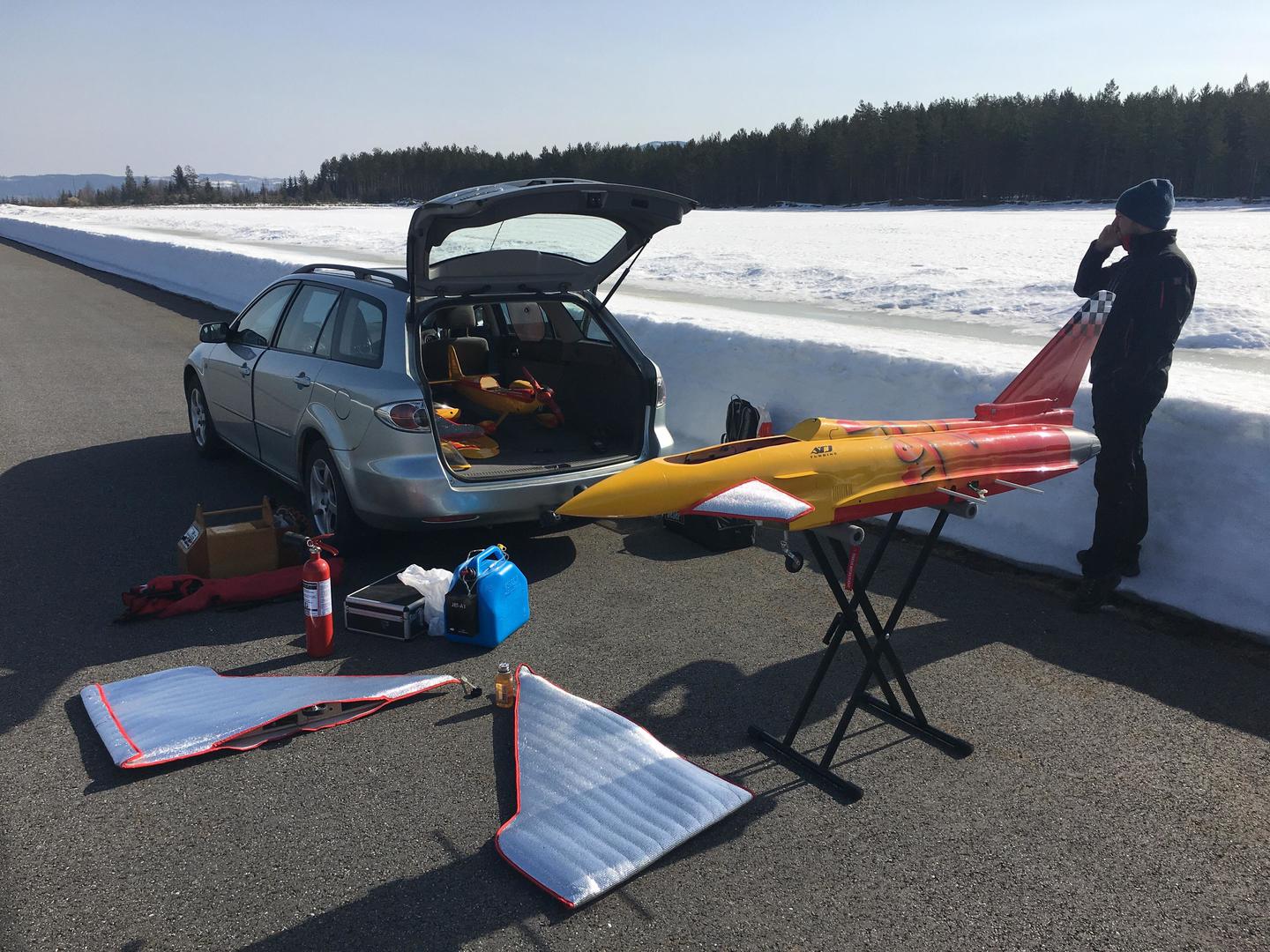

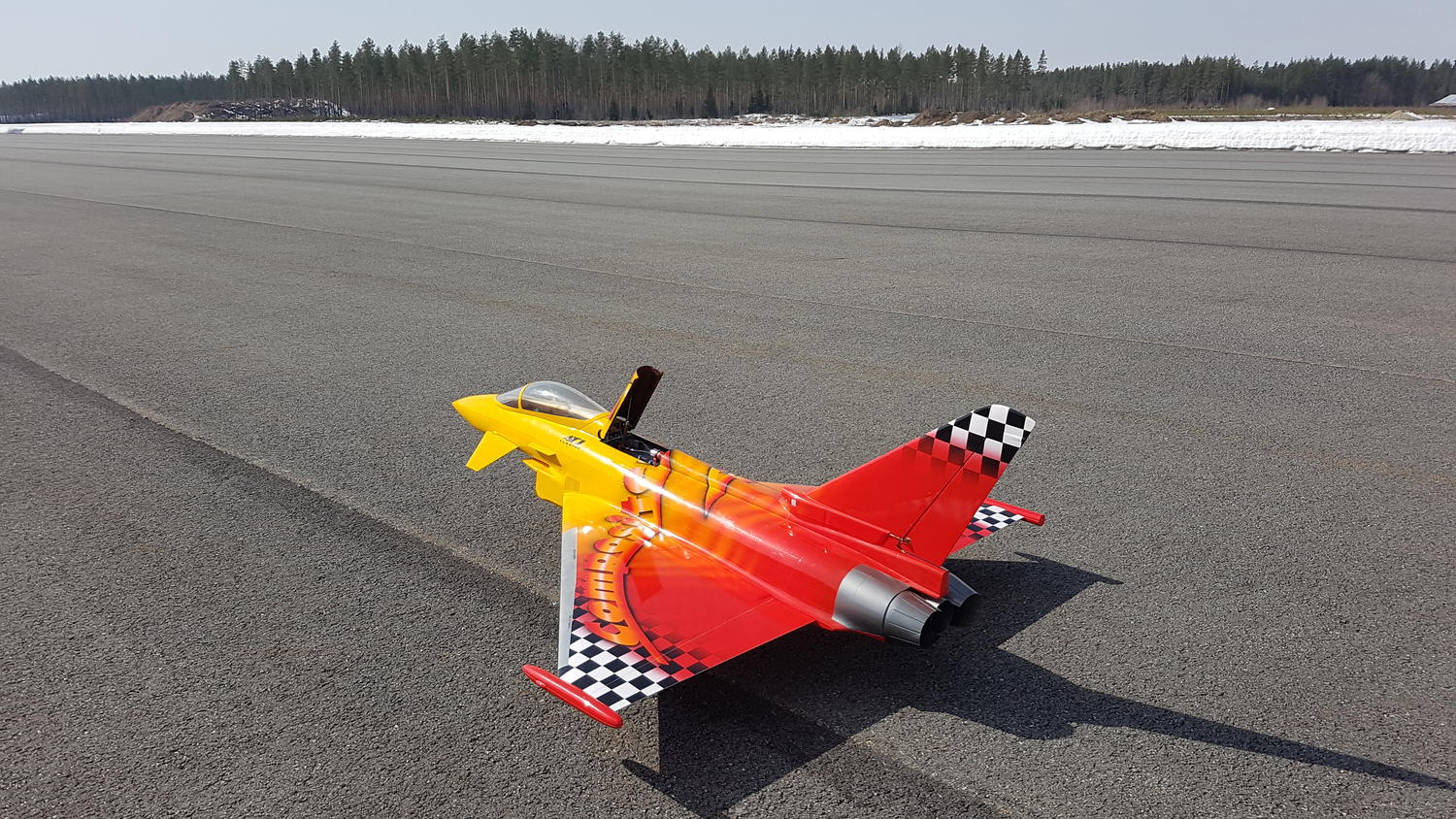

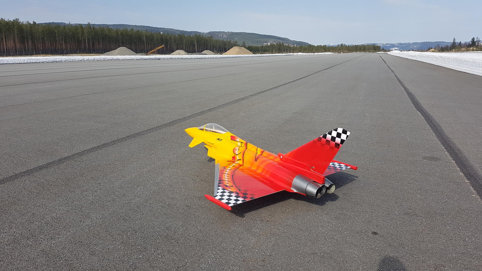

            Da har den endelig fått luft under vingene, det ble totalt 6 turer i går og fikk "tunet" den inn ganske bra så langt. Første tur ble noe spennende med behov for trimming og veldig kilen på balrorene. tyngdepunktet ble juster noe fremover og endret litt på rorutslag og expo. Litt utfordring med at fuelsystemet flekser litt og det renner ut en del i overflow tanken etter endt fylling, men det er bare å ta hensyn til.
            Men ellers fungerer alt veldig bra til å være første jet
