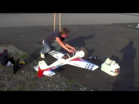

    Hei! Bra prosjekt! Kan tipse deg om min glowkonverting av Sebart Sukhoi her: http://www.modellflynytt.no/showthre...0-Saito-82a-GK
    Video her:
    Bilder her: http://www.flickr.com/photos/41301555@N02/
    Bygg lett, og ha som mål at du skal bli lettere enn elektroversjonen din! En Saito 82 som jeg bruker er faktisk lettere enn 55ax fra OS. Men det blir jo litt smak og behag med 2-takt vs. 4-takt.
    Her: http://sebart.it/50E-class.html finner du litt ned på siden et ombyggingsett til Angel. Jeg brukte bare litt tynn finer, og kopierte delene på bildet etter beste evne. Satte også inn en mye mindre tank.
    Jeg hadde glatt styrt unna 61 og 91 motor da disse blir veldig tunge. Når du bygger lett, så kan du benytte plast istedet for metall bolter på understell etc. Lett bygging krever mindre styrke, som igjen tillater enda flere vektreduksjoner. En god sirkel, med andre ord. Behold den godt under 3 kg, så får du en helt fantastisk flymaskin!
    Lykke til!
    Kom bare med spørsmål om du lurer på noe underveis.
      Video her: http://www.youtube.com/watch?v=1hsmkTiABJo
      Lykke til!
