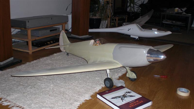

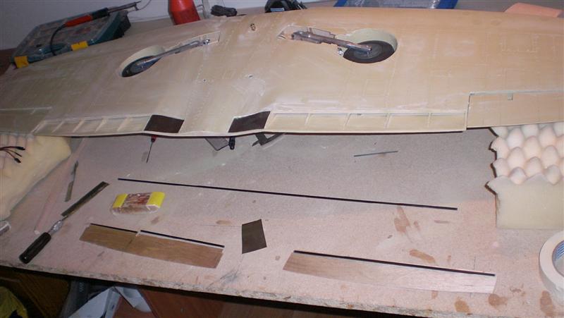

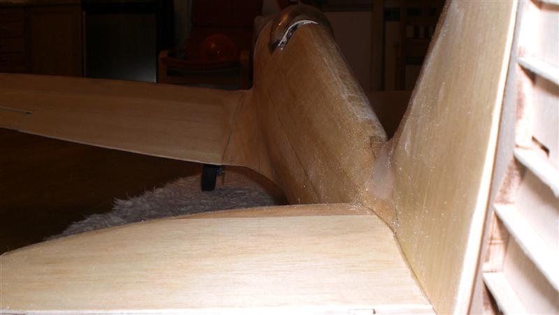

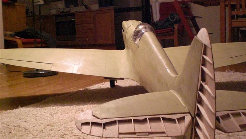

            Har jobbet intenst med Spitfiren i det siste
            Skal legge på den lille luken på venstre vinge fairing og kanskje en liten rund luke på halen, så er det igang med nagler
            Overgangen mellom kropp og vingen er fremdeles ikke helt riktig, må jobbe litt mer så hakket blir mindre. ( Selv om det ser verre ut på bildet enn i virkeligheten)

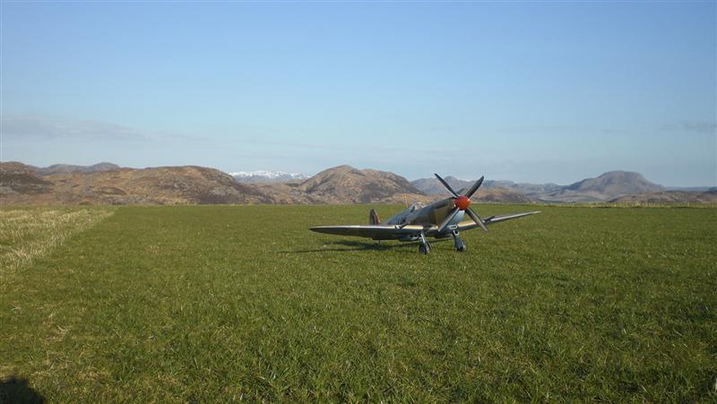

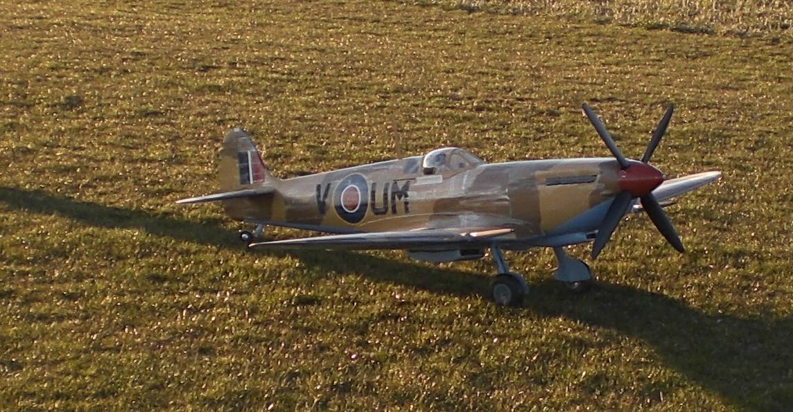

                  Var ute å prøvde store spiten min idag.. En BT 83" i ørkenkamo (visstnok BTs favoritt ..
                  Alt gikk helt fint! Fornøyd med toppfarten òg, men ønsker å ha litt mer. Skal etterhvert prøve 12.5" og 13" på bladene og 12S istedenfor 10.

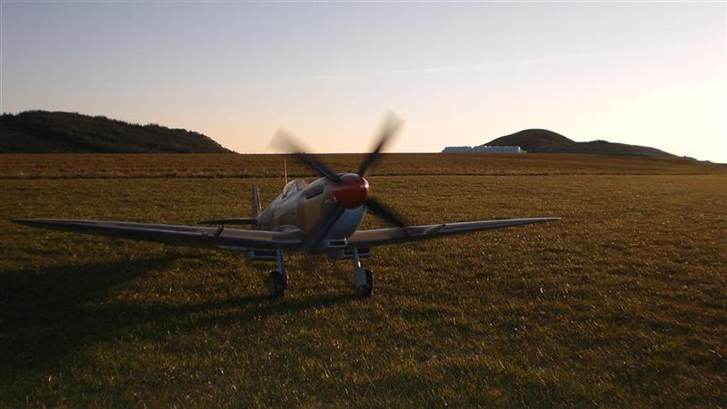

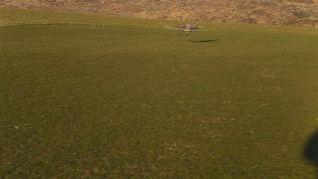

                      Fløy igjen idag:

                          Hei igjen Håvard, ja den er rå med den propellen
                          Har video òg:
                          kom noen lyder fra motor etter å ha flydd et minutt ca, var sikker på at det var kluss pga den store propellen, men hverken temp eller maks strøm var særlig høy, og det skjedde etter at jeg throttlet litt tilbake. Regn med at jeg hadde hjertet i halsen når jeg glidefløy det ned!
                          Den droppet nesa rett før landing når farten dabber av, er nok litt nesetung.. Du bør sjekke med sierra at bærerne er der de skal være, de har muligens flyttet på de slik at du må flytte på bærerne i flyet...
                          BT har nå solgt alt utstyret sitt til Traplet i UK så de kommer til å selge om ikke lenge.. viss ikke kan du høre med Tony på Unitract, han lager diverse på eget initiativ, fikk nettopp to canopyer til XIV derfra, tgoodger@aol.com . Evt Gene Barton i USA?

                            Oi oi, flott fly blitt gitt
                            Den takeoffen så ganske hårete ut, var det mye motstand i hjulene som gjorde at den nesten tippet over eller det "normal" oppførsel som man kan forvente seg hehe....

                              #44
                              Klassisk spitfire etter min erfaring... den neser over for minste lille ting. Man må starte med fullt høyderor, men ikke ta av med fullt! Legg også merke til sideroret... Hjulene triller på kulelager, så du må nok forvente litt "kos" med din også
                              På mk1`en kan jeg noen ganger stå med fullt høyderor, gi gass så løfter bare halen seg så går den på nesa.. Du ser på klippet at halen er i lufta omtrent samtidig med at den begynner å trille... ...med fullt høyderor. Men mkIX er bedre enn mk1 pga bena peker mer fremover, pluss at den er større, med større hjul.
                              Her ser du John Ranson ta av med sin mkIX...
                              Min veier nå 7,8kg helt klar, vingen har ingen problemer med å løfte det. Om jeg husker riktig er det folk som har endt opp på 22lbs i USA og mener den flyr mer skalariktig..
