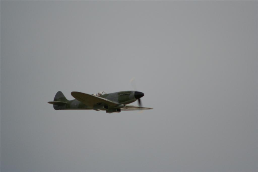

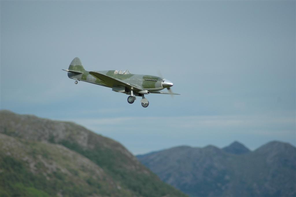

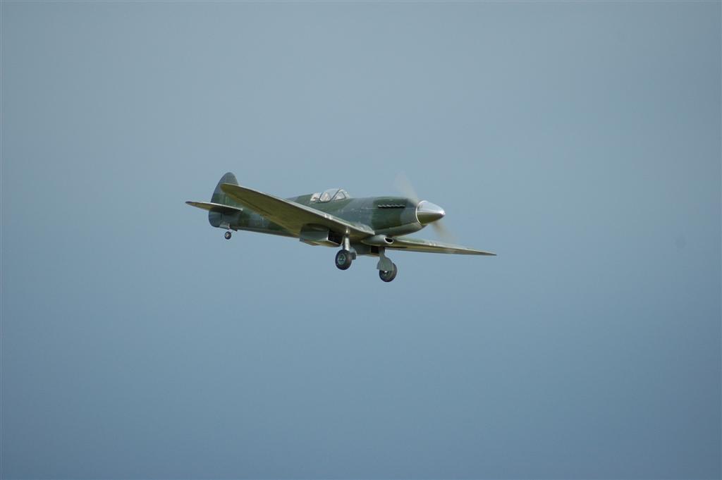

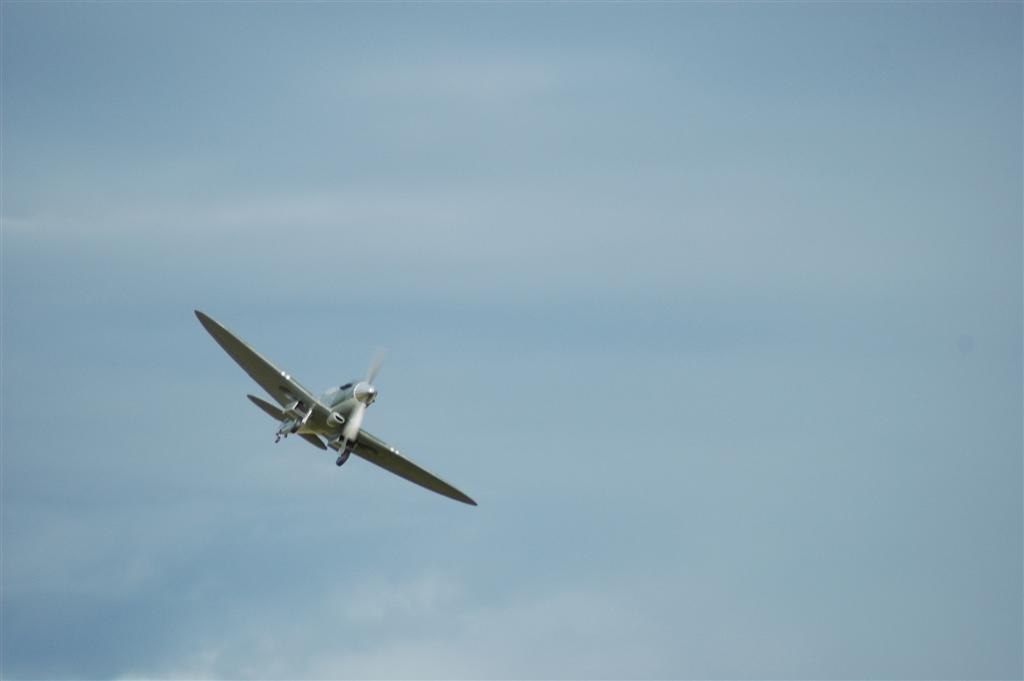

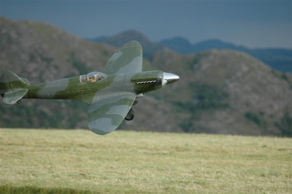

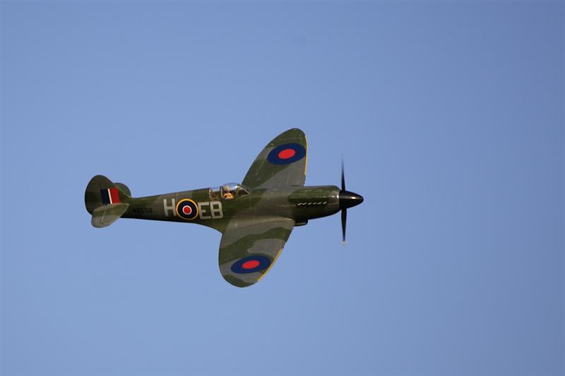

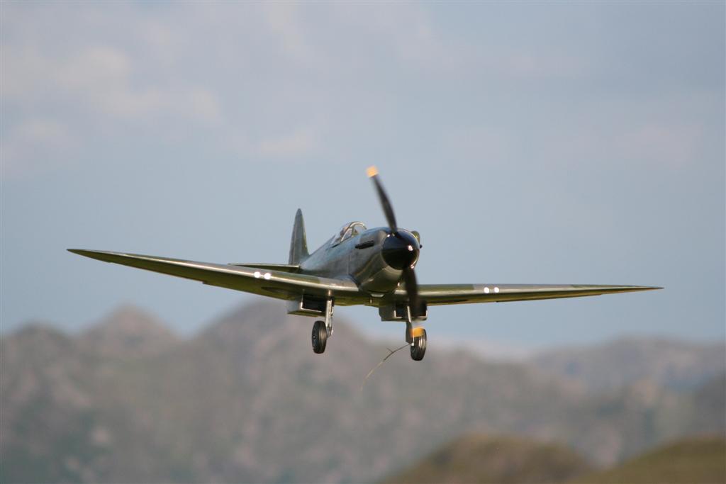

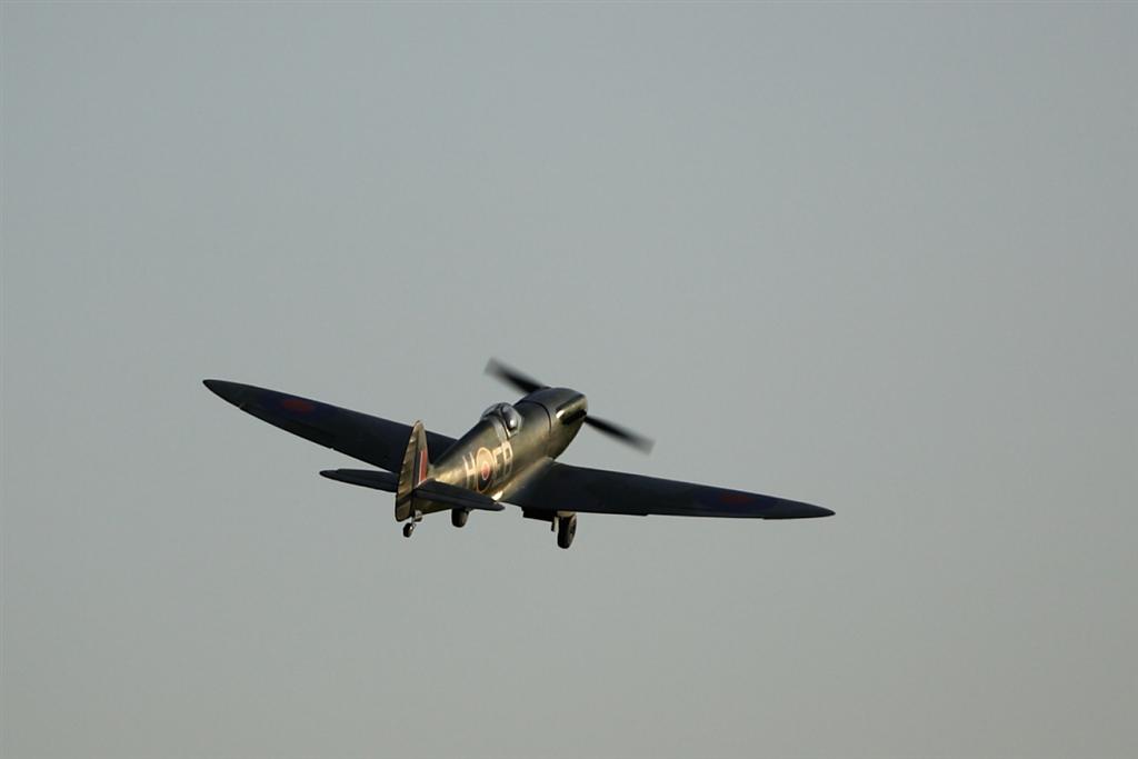

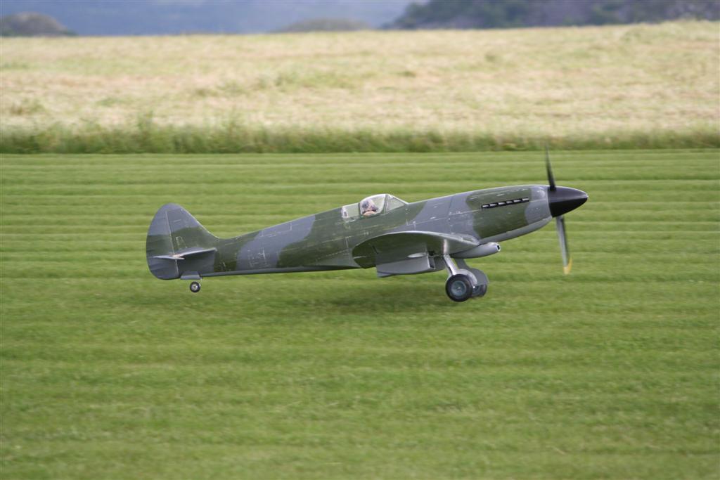

                Etpar bilder
                • Stian
                  • Jan 2006
                  • 483
                  #68

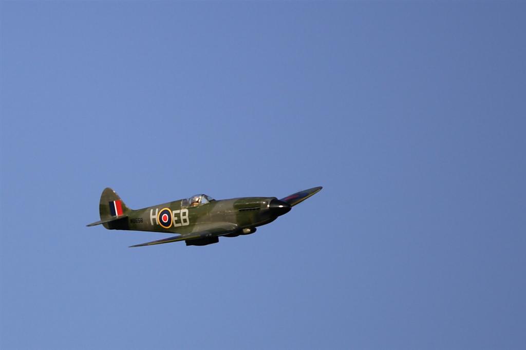

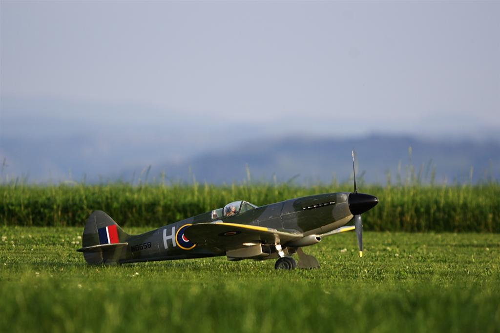

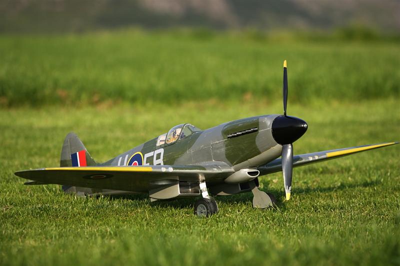

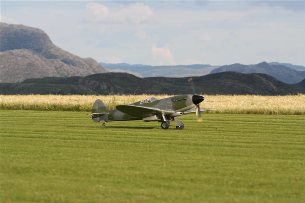

                  Flere bilder. Nå med rundeller og bokstaver og gul fremkant på vingen
                  Takk Haldor!

                        Takktakk!
                        Det er elektro ja, det skal funke fint med skala propell også, men erfaringen fra mkIX tilsier at det skal være mye vinkel og lavt turtall skal det bli effektivt. Da trenger jeg en motor som er god for kanskje fire ganger så mye effekt som jeg egentlig trenger og som har veldig lav Kv. Det blir noe av det samme som de gjorde på originalen, de giret den ned til 2800 omdreininger, det hadde gått fint å ikke bruke giret og redusere vinkelen på bladet istedenfor, men det er ikke effektivt... Med en så stor motor og tung propell på en lang nese, måtte jeg nok satt batteriet bak piloten.... Og med denne modellens ønske om å gå på nesa hadde den ikke vart lenge... Så jeg har hengt skalaen på veggen
                        Den veier 5,5kg. Vingen løfter det helt greit, den flyr finere enn mk1 jeg bygde først i samme størrelse (4kg). Noe tricky på bakken, men den ekstra vekten hjelper på det og.
                        1/5 er tyngre enn min og enda enklere å håndtere på bakken og jeg lurer på om Yellow har jukset litt og vinklet bena litt fremover...
                        BTW: etter 6min på full throttle hadde jeg brukt 1000 av 3700mAh..

                          Jada,jada..., ikke Yellow Aircraft, men jeg har nok jukset litt og vinklet hovedleggene ca.20mm forover målt på hjulnav, -du skjønner jeg er litt for godt kjent med problematikken med taxing, take off og landing av spitfire. og med en dyr Mejzlik karbonproppell der foran kan noseover`n bli litt kostbar i lengden.....
                          Men du skal vite at det bare er "kjennere" som ser det...! --og man tar vekk mye av disse "tricky`e" tendensene..
