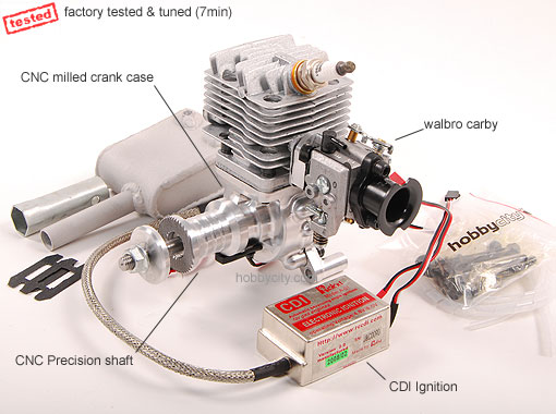

                          Takker for alle svar. godt å høre at den flyr nydelig. Han jeg fikk tak i den fra. har tatt av betrekningen på vinger og haleflate og gjort den klar til å trekkes om, Da han ikke liker den plast filmen som er på orginalt. regner med å trekke den med solartex og lakke. Har en gammel quadra 35ccm motor som jeg tenkte å kanskje bruke. ikke den sprekeste motoren men mer en nok vil jeg tro. den veier vel rundt 1400gram. ellers så er jo en slik 26ccm som det ble linket til her veldig fristene og da. Er jo ganske god plass i covlingen på den å. Gleder meg til å begynne på den ja hehe
                          • Sniper
                            • 1386
                            La ut min nye i eske på RC-marked for 1500,-, men ingen respons(!). Så jeg bygger den selv. Vet at det er et kjempefly. Bestilte 26CC bensin fra hobbycity, og satser på div oppgraderinger. Har kikket en del på denne linken;
