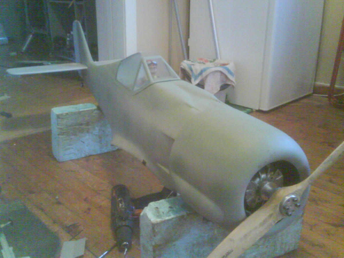

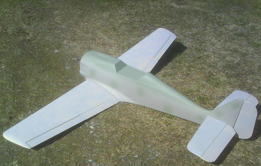

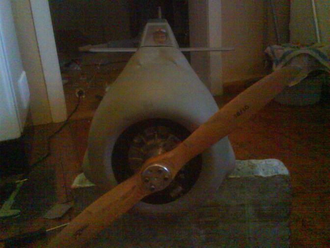

                  Her er ett foreløbig bilde. Hele flyet skal omlakkeres.
                  får vist ikke til å legg til bilde lenger får prøve seinere- nå skal jeg på jobb
                    #39
                    nå fikk jeg opp ett bilde med covling og canopy på. Klar for lakkering nå, er ikke helt sikker på fargeskjema enda. Kom gjerne med tips
