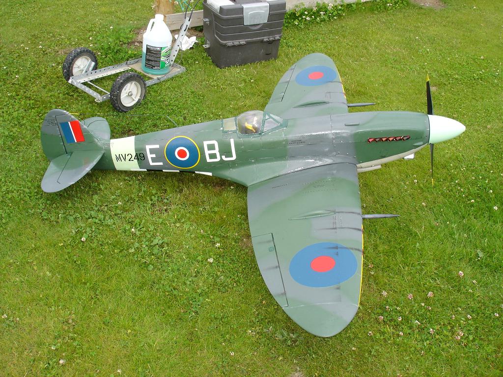

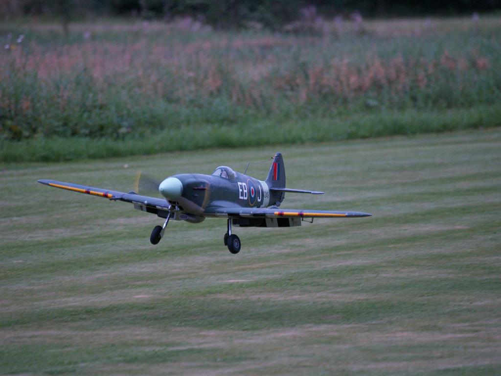

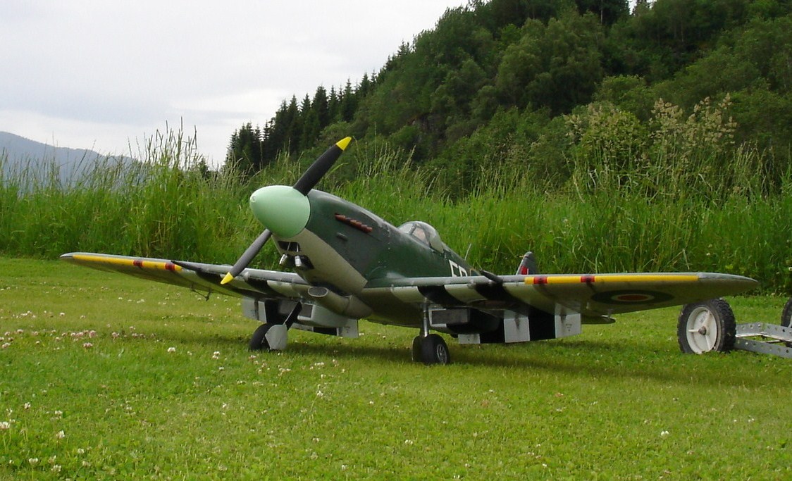

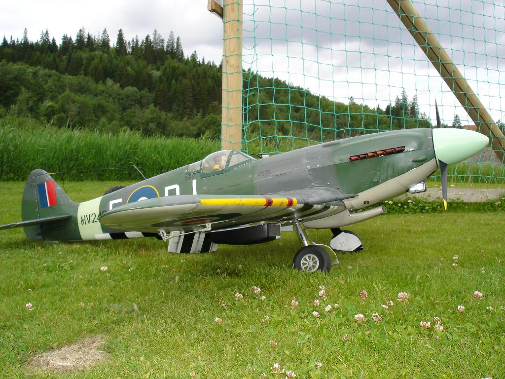

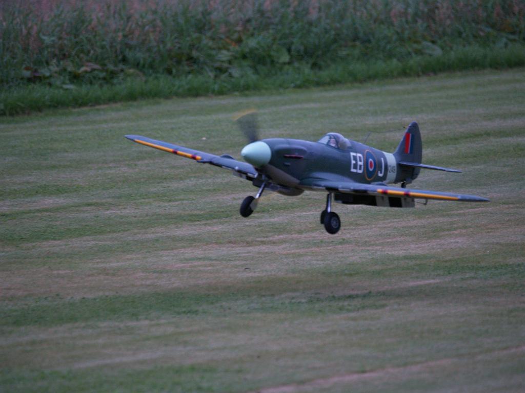

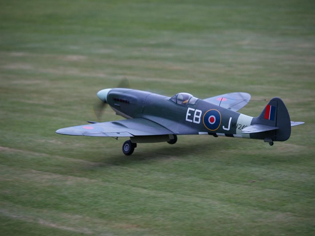

                          Heisan, der var det en også, ....... for å gjøre en ting helt klart er denne utalelsen aldeles ikke objektiv og er kun myntet for de som er interisert i spitfire og denne tråden; --"Man er ikke en ordenlig pilot før man har fløyet en Spitfire".-- --Noe denne videosnutten viser; http://iwc-media.futurecom.ch/messep...pilots_big.wmv
                          Har du kommet noen vei med prosjektet?
                          Endel moddinger du kan gjøre med en gang er: -Sett i ordentig understell Robert el.lign. det som er med settet om det er den nye eller gamle verson ,er IKKE holdbart.
                          -Vinkle understellet ca.25mm forover ved at du "skimser under retrackt bak. Hvis du bruker plast hjul, -sett i en messingforing i navet på hjulet for å få minimal friksjon.
                          -Prøv å spare vekt i hale, f.eks ikke bruk roroverføringer som er med, du sparer vekt med at du bruker pull/pull på sideror, samt kvalitets pushroder til høyderor (Protec har noen orange med en tynn pianotråd i).
                          -Bruk kraftig nok motor, minimun en sprek Saito125. Jeg har en saito 180, det er mer enn nok!
                          - Ellers så lønner det seg å forsterke glassfiber kroppen mellom firewall og spant front vinge, legg på et par lag med glassfiber eller karbonduk og epoxy innvendig, ingen fare med vektøkninga. Du trenger vekta i nesa.
                          Spitfiren flyr som en drøm og etter hele fjorsesongen med prøving og feiling så begynner den å oppføre seg på bakken også. Det står en god del om dette på forumet som Øystein refererte til,
                          Siden forrige helg da jeg tok den ut for denne sesongen har jeg hatt 6 vellykkede flighter og de beste landingene på rad, jeg flyr på gress......
