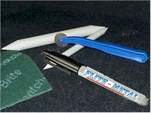

              Eller du kan bruke Flite Metal og "pizza jern". Gir "flush-rivets" i lynets hastighet.
