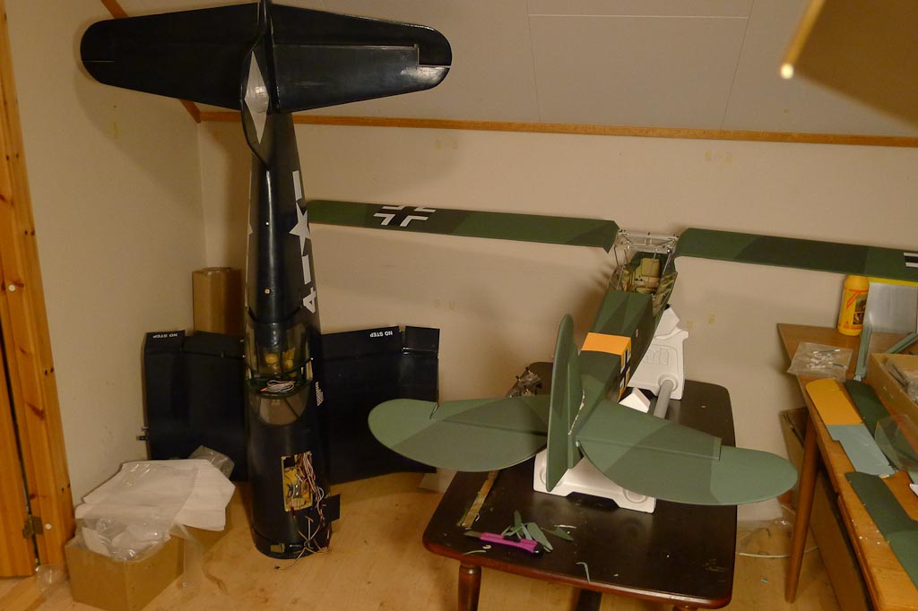

    Mellom alle fly, helikoptere og prosjekter, står Corsairen der fortsatt, ferdigbygd en gang av en eller annen, med alle servoer på plass og fungerende retract både fore and aft og fortsatt uten motor. Jeg har det forsåvidt ikke travelt, men det ergrer meg at Moki150 er 1-1,5 cm for stor i diameteren for å passe inn i cowlen. Dyr er den og. Saito 450 har bare tre sylindre, greit nok, men ikke helt! Så kjenner jeg noen som lovpriser ASP. ASP/Magnum har 65cc og vet ikke hva den sies å yte i hp. Andre sier ASP/MAGNUM? Huff huff, styr unna, grøss! Ikke godt å vite hva man skal tro. Men så kommer det store spørsmålet. Seidel , ST-7-70, 7-sylindret, 4 hester(!) går på metanol, det synes jeg er greit nok og motoren er innenfor (et kommende ) budsjett. Den er anbefalt fra produsenten med f.eks. en treblad 22X8 med flyvekt inntil 14kg. En jeg kjenner i Sverige med samme flyet ble frarådet å bruke den. Mitt fly veier ujten motor 12 kg. Motoren veier 2,6kg. Da nærmer vi oss med tank og det hele15kg. Nå har jeg ikke planer om noe akro med Corsairen. Vil Seidelmotoren kunne fungere rimelig greit? Denne Seidelmotoren med 70cc har oppgitt langt lavere hester enn tilsvarende. Har de andre juksehester?

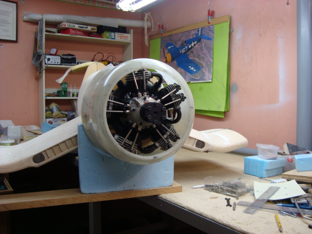

                        Hehe, ja det der ville være "å ta den helt ut". Tror det er best i det lange løp å holde seg til et solid firma. Plutselig en dag så er Ralf Dendel ikke lenger i virksomhet og hva da? Det har skjedd før. Ingen reservedeler etc. Lennart i Sverige fant løsningen for Corsairen og det er mulig jeg går for den. Han lagde ny cowl som ikke konet slik som originalen på byggesettet. Corsairen kom med ganske mange forskjellige utforminger på cowlen alt etter utviklingen av motorene som ble satt inn. Noen hadde veldig koning, andre nesten ingen. Her er Lennarts løsning med Moki150.

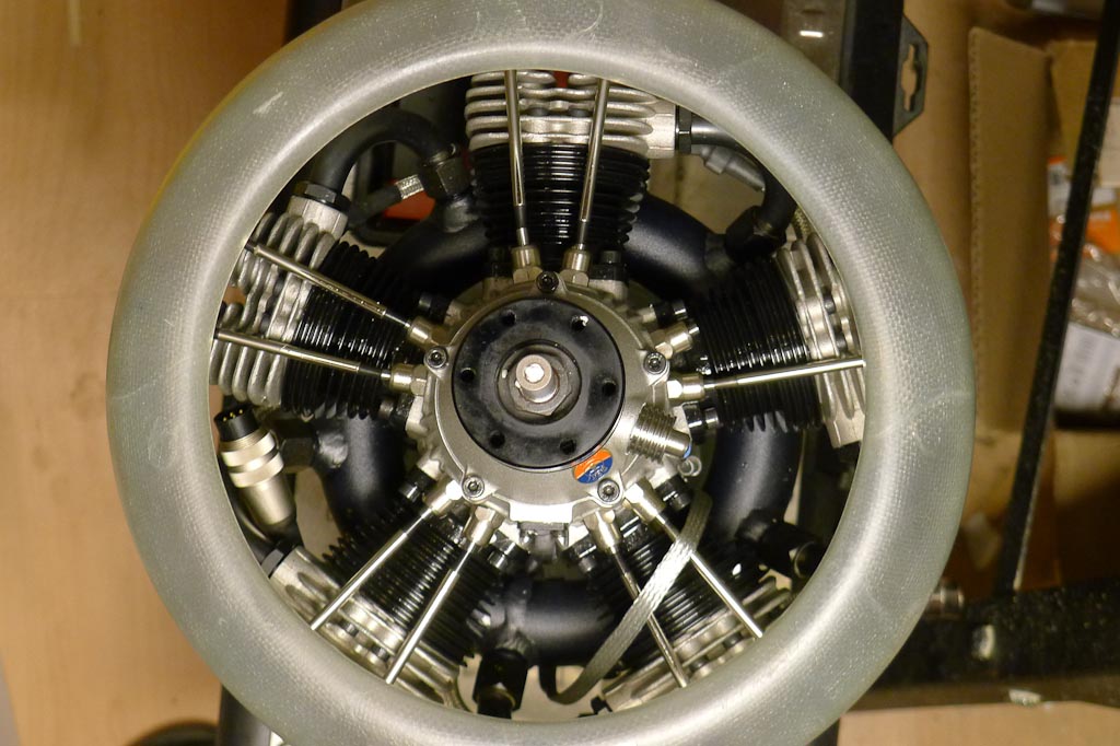

                          Så ble det julaften på ny. Moki150 er i hus fra Geir F. Løsningen på Corsairproblemet ble en ny cowl fra Nick Ziroli. Hans Corsair er litt mindre enn Marutakas store som har 2,65 vsp., men cowlen er større. F4U kom i flere utgaver med forskjellig cowl alt etter motorstørrelsen som egentlig var formidabel. Dessuten er Zirolis cowl flere cm lenger og det hjlper godt på cg. Andre har med utvidet originalcowl og Moki150 vært nødt til å legge inn mye bly framme. Det blir spennende å se hvordan dette går.
