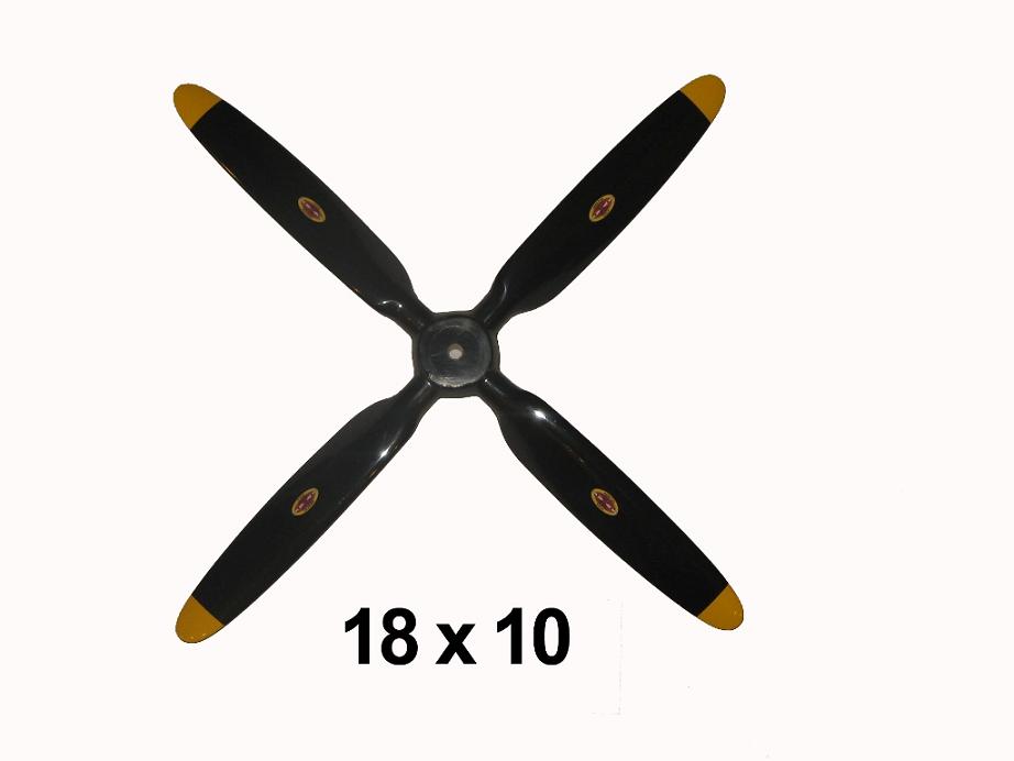

    Biela lager fireblada proppeler som er scala...

            Kikket på siden til Biela.. Skal ikke si at 18x10 ikke kommer til å funke, men tviler sterkt på at du kommer til å bli fornøyd med ytelsen ...

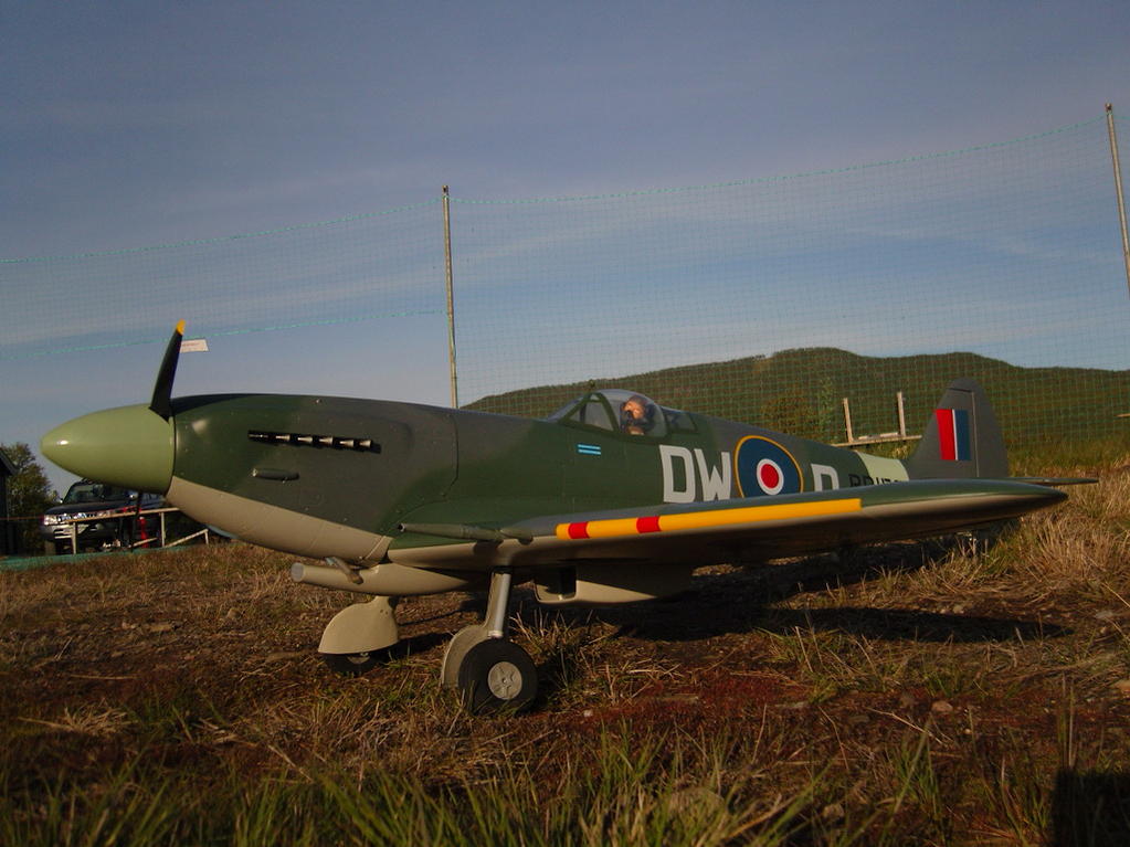

                Men hvor får jeg tak i passende spinner til maskina mi?
                Den jeg har er ikke helt skala....den skal være laang!
                Og det bugner ikke akkurat av lange 4,5"(115mm) spinnere....
                Legger ved et bilde av flyet med den spinneren jeg har nå.
                Stig-Arne Isaksen
                • Stian
                  • Jan 2006
                  • 483
                  Det der såg grusomt ut, det må du fikse !
