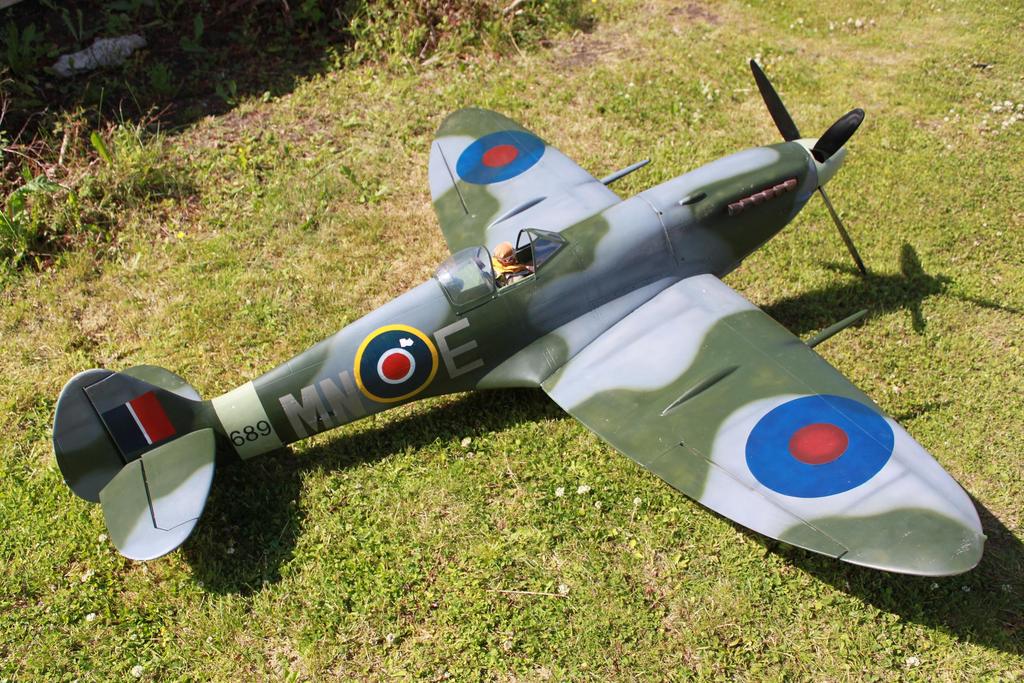

Spitfire XIV med 5-bladers propell
  • tahustvedt
    • 4601
    Jeg solgte flyet for noen år siden. Jeg hadde rundt 12 minutter trygg flytid med de gamle lipo-batteriene på en lading, men jeg pleide ikke fly mer enn 4-6 minutter om gangen så jeg fikk to turer på en lading. Med gummioppheng på motoren var det kun lydanlegget som hørtes, både på bakken og i lufta.
    • P-51D_OLD_CROW
      • 840
      Du har ikke flere av de 5-bladers propellene?
      Stig-Arne Isaksen
      • tahustvedt
        • 4601
        Nei. Jeg lagde den av APC-propellere som jeg kappa i to og skrudde fast mellom to aluminiumsplater med to bolter gjennom hvert blad. Turtallet var under 4000 rpm på full gass statisk.

              Har kommet over flere spinnere til spiten.
              Lener mer og mer mot elektro.
              Har tittet litt på denne motoren...
              http://www.hobbyking.com/hobbyking/s...unner_(Eq:5240)
              Blir kanskje litt overkill?
              Stig-Arne Isaksen
              • P-51D_OLD_CROW
                • 840
                #22
                Da har jeg kjøpt inn to motorer:
                En Turnigy C6374-200 og en Turnigy C6364-280
                Hvilken skal jeg velge? De er hvertfall sterke nok til å dra en skalapropeller.
                Skal jeg gå for 8,10 eller 12 celler? Er ganske grønn når det gjelder elektro...
                Burde jeg gummidempe motorfestet?
                Alle innspill mottas med takk!
                Link til motorene:
                http://www.hobbyking.com/hobbyking/s...idproduct=3890
                http://www.hobbyking.com/hobbyking/s...idproduct=2097
                Stig-Arne Isaksen
                • P-51D_OLD_CROW
                  • 840
                  #23
                  Hadde du hatt mulighet til å lage meg et par sånne alu.plater? Må nesten ha den skala...hehe!
                  Har fått inn motor og testa den. Trudde den skulle røske av meg armen!
                  Råsterk!!! Hadde vært helt rå med den 5-bladers propellen.
                  Tenker det blir maiden til uka da det ikke er meldt så bra vær i helga.
                  Stig-Arne Isaksen
                  • P-51D_OLD_CROW
                    • 840
                    #24

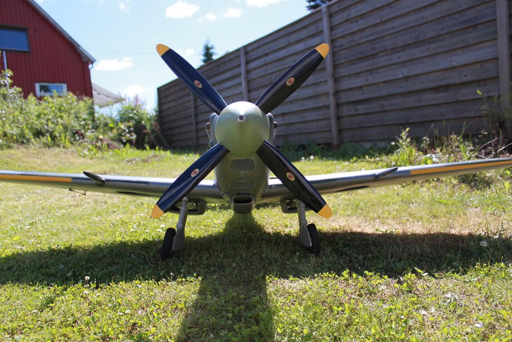

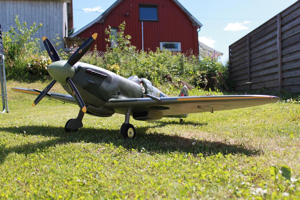

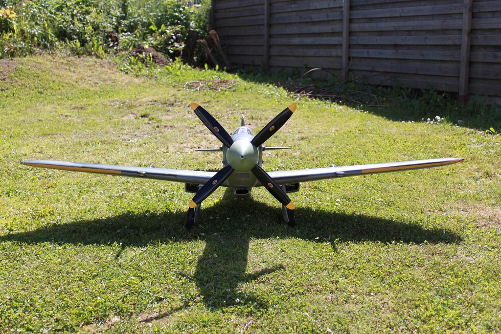

                    Da ble det firebladers propell på meg! En 20x10 fra Biela. Syns det ikke så så værst ut!
                    Har ennå ikke fått prøvd den. Brant opp regulatoren på forrige flight.
                    Stig-Arne Isaksen
                    • P-51D_OLD_CROW
                      • 840
                      #25
                      Har fått testa den nye propellen på bakken i dag og du verden for en vifte!! Helt sykt med krefter i den nå. Om mulig MER enn med tobladeren. Og null vibrasjoner. Håper på flytur over helga. Skal se om jeg får festa flighten på video. Jeg tror det blir "spektakulært" som Knut Jørgen Røed Ødegaard sier!

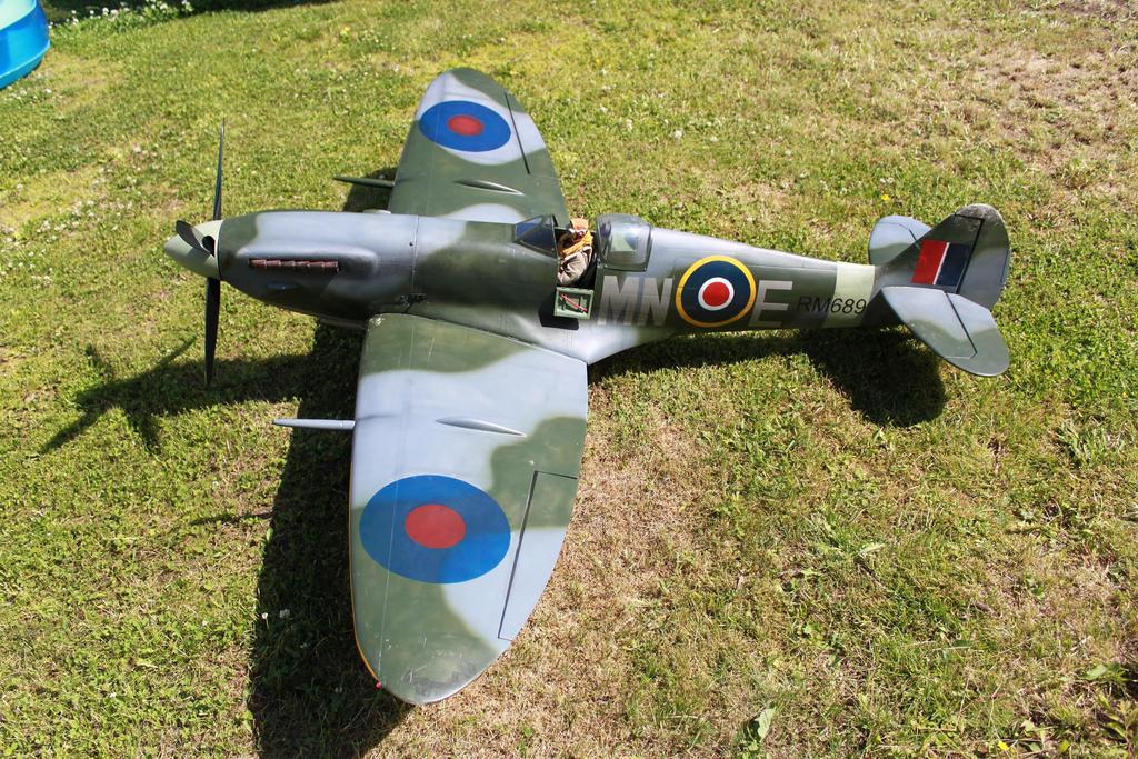

                        Ekstremt fin doning det der!
                        • P-51D_OLD_CROW
                          • 840
                          #27
                          Takk! Ja den er nydelig,spesielt med den nye propellen. I tillegg har den fått nye elektriske retracts. Skikkelig skala opptrekk. Ligger et par snutter på youtube av den.
                          Gleder meg til ny tur med ny prop!
                          Stig-Arne Isaksen
                            #28
                            Fancy! Men går dem ikke litt vel sakte?
                            Pakka er jo nesten tom for strøm før dem går inn
                            • P-51D_OLD_CROW
                              • 840
                              #29
                              Hehe,jo mulig det. Går litt fortere opp med 6v så jeg får vel oppgradere...
                              Men de trekker ikke så mye strøm. Skal også kjøpe "sequencer". Da går den ene leggen opp før den andre akkurat som på originalen. Fint skal det være....hehe!
