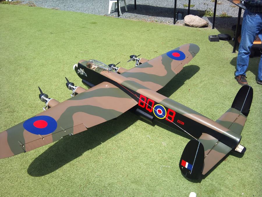

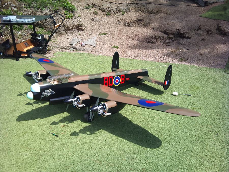

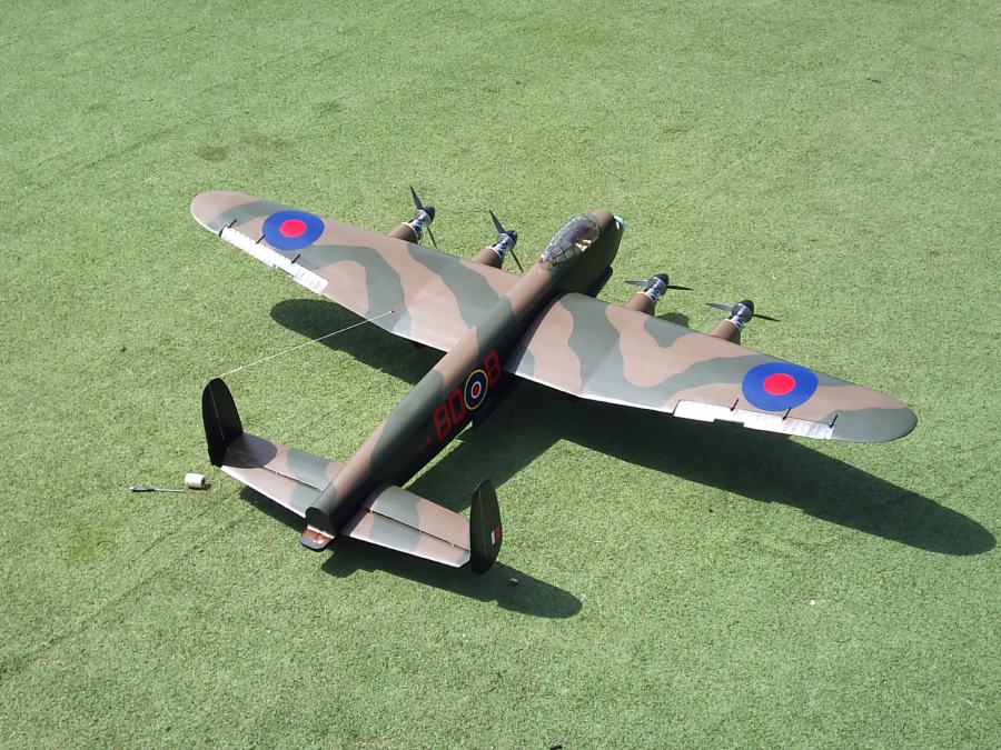

    Etter en laaang vinter er endelig Lanc'en min malt Begynner å se slutten på dette prosjektet nå Kanontårnene er ikke ferdige ennå, men snart........

    • Sniper
      • 1386
      Dæven så fin den er/blir! Ser den for meg lavt over Hallevannet, på leting etter en demning eller to.. Ikke så mange av dem der kanskje, hehe.

      • Bomberguy
        • 746
        Takker
        Istedetfor dammer kan man jo lete etter slagskip Var jo en Lanc som senket Tirpitz vet man
        • ArneH
          • Dec 2009
          • 1562
          Imponert! Gratulerer med en flott modell! Måtte hell og lykke følge!

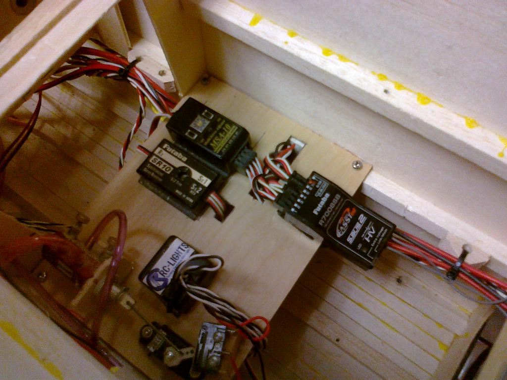

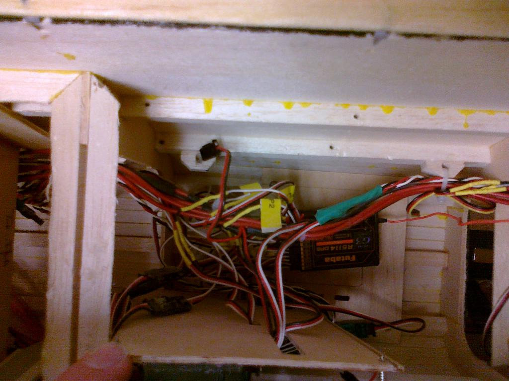

            Har nå konvertert til 2,4GHz og S-Bus på Lancasteren min.
            Radiorommet før, 13 servokabler inn i mottaker. Strømforskyning delt i to så ikke allt skulle gå igjennom mottaker. Mottaker ligger under platen med servosynkronisererene

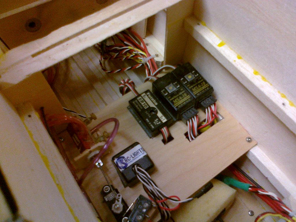

            Radiorom etter, betraktelig mindre kabel og en servosynkroniserer mindre

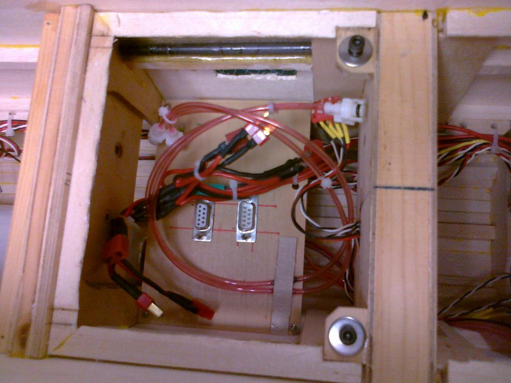

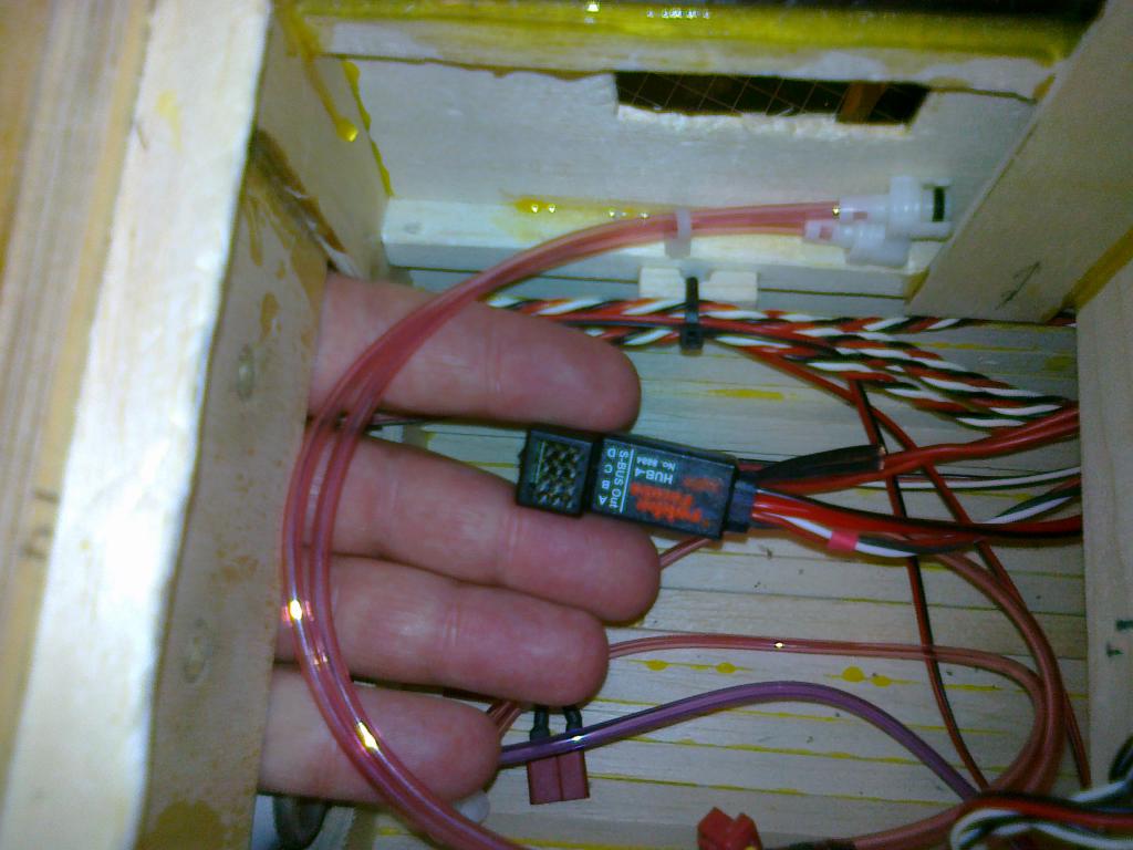

            Koblingene til vingene før
            Nå ser det slik ut, den lille S-Bus boksen fordeler strøm til mottaker og vingene. Fire servokabler ut av vingene skal inn i denne, spiller ingen rolle i hvilken kontakt de settes da kanalene blir fordelt i konverterene jeg har lagt i vingene. 11 servoer skal styres ut fra denne. stor reduksjon i kabler her også

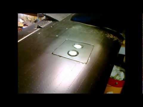

                    • Bomberguy
                      • 746
                      #25
                      Byttet ut lyspærene i landingslysene med 1W led'er. Burde bli godt synlig idagslys nå
