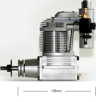

          Tja.
          Dette blir vel som å banne i kjærka, men likevel se på denne:
          mvh
          ELFANTOMET
          • Lars N
            • Apr 2002
            • 2891
            Originally posted by farmann
            Tja.
            mvh
            ELFANTOMET
            Dette er blasfemi, haha
            • farmann
              • Mar 2010
              • 918
              Ok da!
              Men den flyr faktisk veldig bra!
