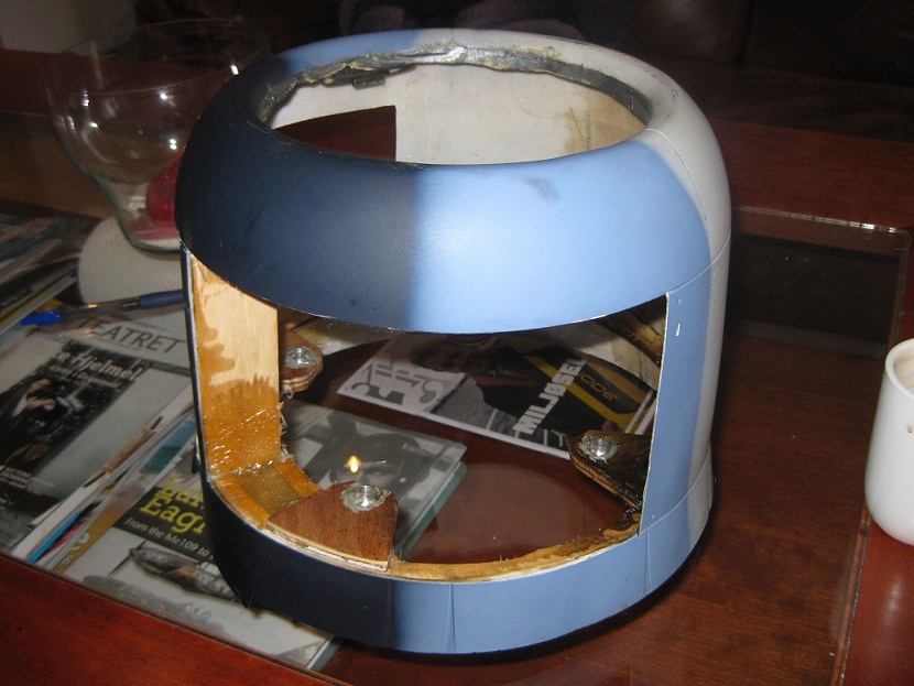

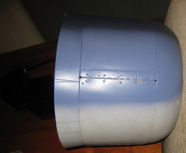

                    Har skjært opp cowlingen til Corsairen. Venter nå på hengsler fra Nelson til
                    cowling og halehjuldører.
                    Saga jeg bruker;
                    TowerHobbies.com | 295 K&S Precision Metal Saw Peggable
                    Hengsler;
                    Nelson Hobby - 303-670-1336
                    Det er trivelig å komme til her og der uten å måtte ta av spinner og cowling.

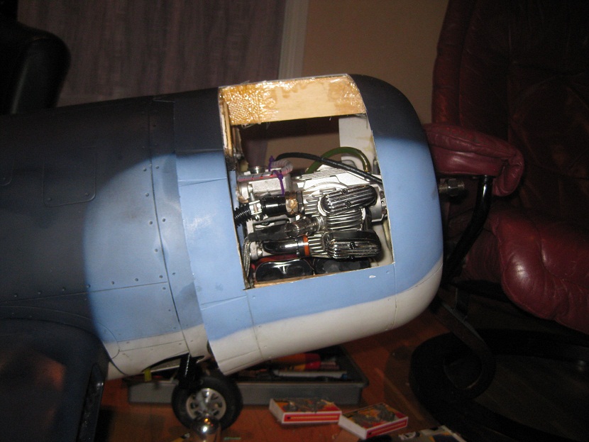

                      #55
                      Åssen går det med Black Horse, LPRiis ?
                      Har mekket videre på cowling;

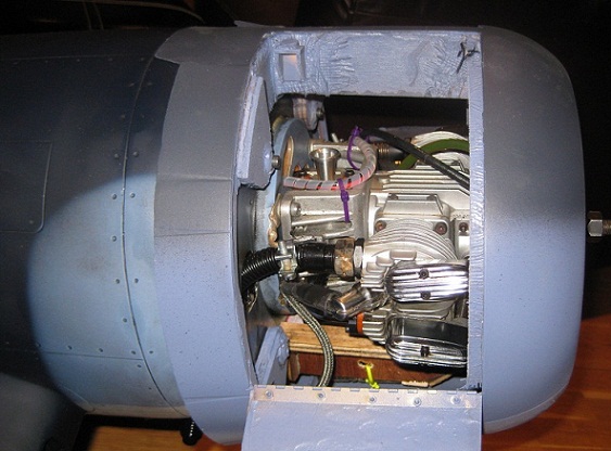

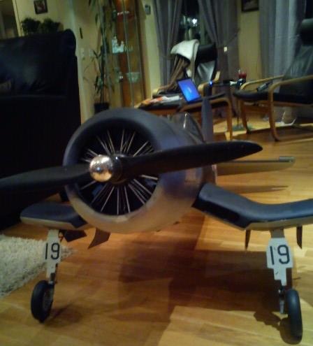

                        #56
                        Den største jobben var dog å sette inn en dummy radial;
Name:	dummy radial.jpg
                        Dont expect, inspect.
                        Fun Police everywhere!

                          #57
                          Gromt så det holder!
                          EF Yak-54. 110"
                          EF MXS 83"
                          GB Yak-55 2,2m
                          Autopartner.se
                            #58
                            [ATTACH=CONFIG]49341[/ATTACH]
                            Tøøft Kenneth ! Nå er den vel snart helt ferdig?

                              #59
                              Jøss, er det liv her????
                              Ja, nå står det igjen hjulluker på halehjulet og kanskje litt detaljer i cockpit, og thats it!
