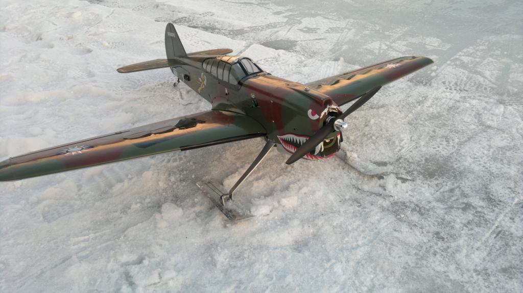

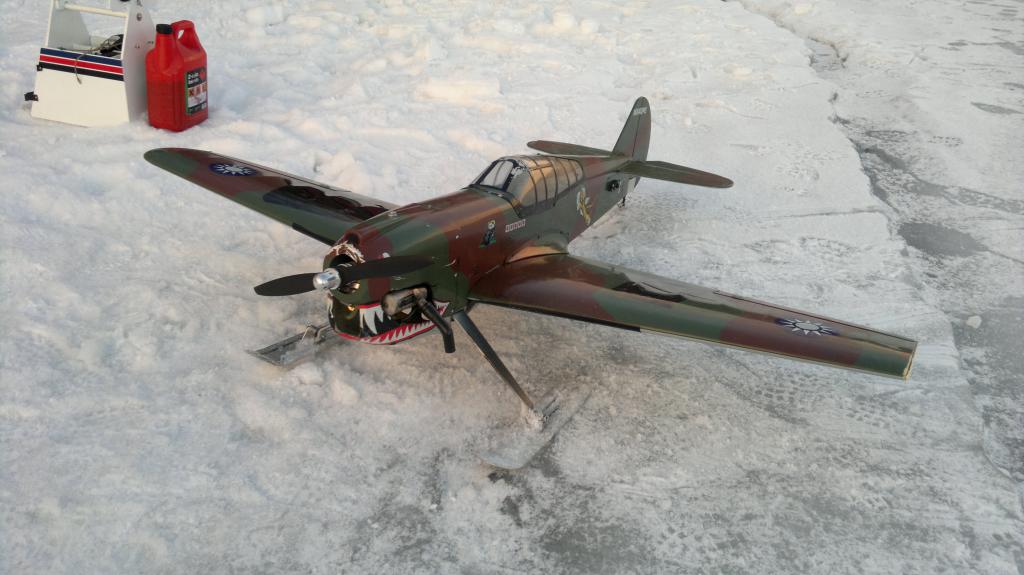

      Jeg hae en P40 60 size av ukjent fabrikat vingesåennet er ca 165cm. Ble kjøpt brukt uten motor. Har montert en JBA 15cc bensinmotor i den og den flyr helt utrolig bra. Det var opprinelig opptrekbart understell på den men det fungerer dålig om en flyr på en litt ujevn gresbane, flyet stumper på nese for den minste hump når en kjører sakte på bakken og blir alergisk for lit harde landinger. Jeg fjernet hele understellet sjøte spantene og la betrekning over hullene i vingene. Så lagde jeg meg et nytt understell i 3mm aluminium og monterte forran vingen. Det er nokk i høyeste grad heligbrøde for skalafolket men det fungerer meget bra i praksis. Og sist men ikke minst nå kan jeg ha ski på flyet slik at jeg får brukt det også på denne årstiden. Dette er sikkert Norges styggeste kriksful men når gleden er og fly får nå heller det stå sin prøve.

      Når er det vel også slik at jo større disse flyene blir jo enklere er det og fly dem serlig når det blir noe vind. Og med den bensinmotoren som står i flyet har en jo nesten ubegrenset flytid, jeg pleier og fly tre turer av 10-15 min før jeg etterfyller tanken.
